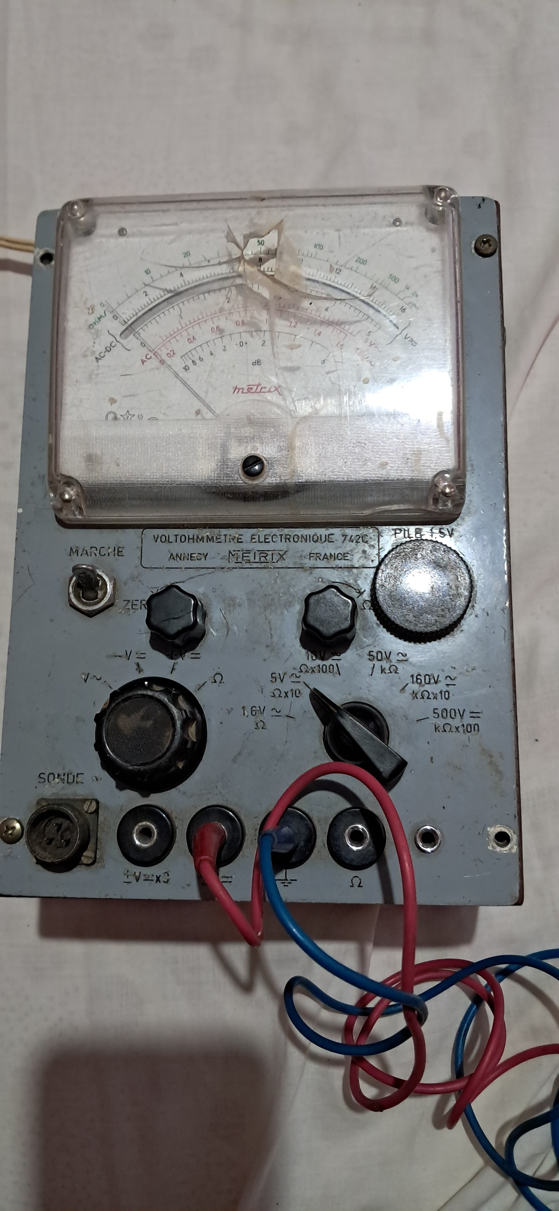

Bonsoir

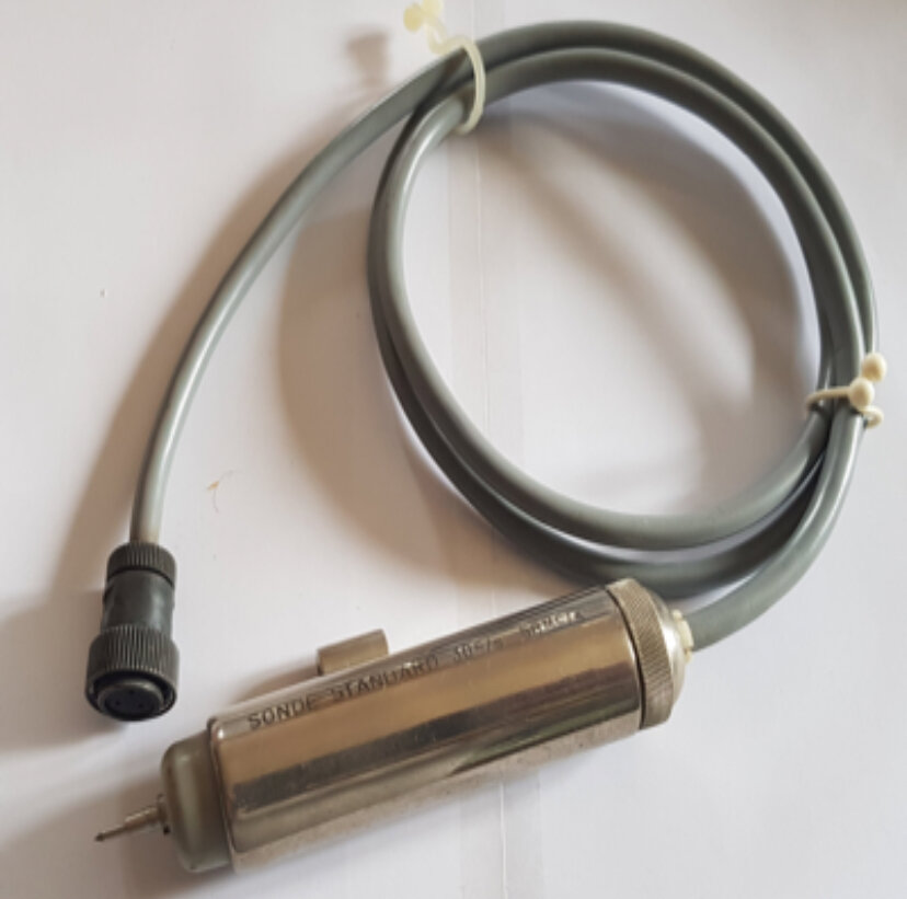

J’ai un voltmètre électronique metrix modèle 742C qui n’as pas la sonde de mesure tension alternative.aider moi a trouver cette sonde ou le fabriquer.

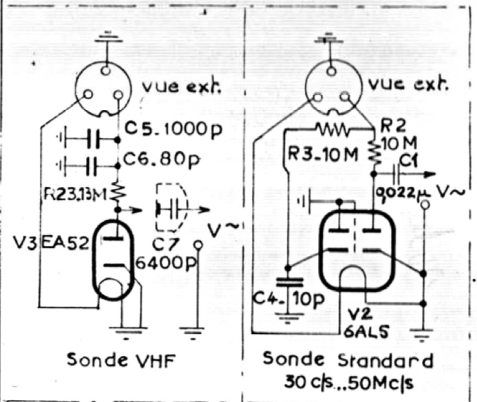

Bonsoir, voilà le schéma des deux sondes pour ce Metrix.
Oui merci, mais le problème comment trouver les 2 tubes.
Faites une demande, ce sont des tubes courants avec leurs supports bien sûr.
Puis fabriquer la sonde. Le plus dur à trouver est le connecteur.
Les tubes se trouvent sur ebay
Des 6al5 j’ai, je peux vous en envoyer une.
L’embase B7G aussi je doit avoir.
Oui je suis au maroc comment vous pouvez l’envoyer merci
A oui, ok. Si vous avez un compte eBay, achetez chez eux.
Trouvez d’abord une 6al5 avec son support.
Pour la sonde VHF, la EA52 ce vend cher.
La pile pour l’ohmmètre ne se trouve plus. Il faudra adapter avec une pile de 1,5V.
Une diode Ge serait plus facile à trouver? Sachant que la tension inverse ne montera pas très haut, mais largement suffisant pour la radio.
