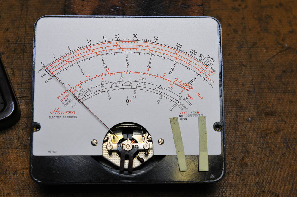

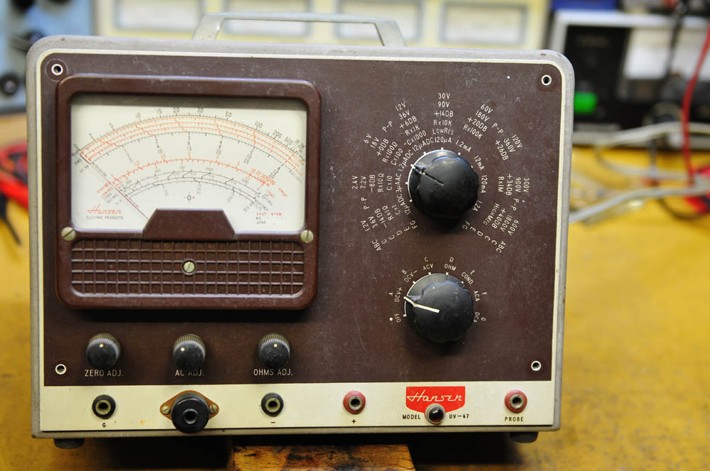

J’ai déniché dernièrement sur une brocante ce voltmètre à lampes Hansen UV-47, pour 3 € :smiley:
Après un petit nettoyage général et ensuite nettoyage du cadre, il mes reste encore à repeindre le boitier un peu rouillé, mais ce sera pour plus tard.
Le cadre bloquait par endroit, des limailles et des petites saletés se trouvaient dans l’entrefer, pour cela, j’utilise une méthode avec un « post it », j’emploie la partie gommée ou je découpe une petite bandelette, je replie le bout pour l’empêcher de coller aux doigts, et je l’introduit délicatement dans l’entrefer, une fois à l’intérieur de la bobine du cadre et une fois à l’extérieur, les saletés restent collée sur la bandelette que je remplace à chaque opération pour éviter d’introduire à nouveau des limailles ou des poussières, à présent il fonctionne normalement.

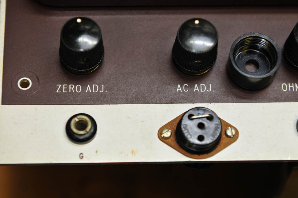

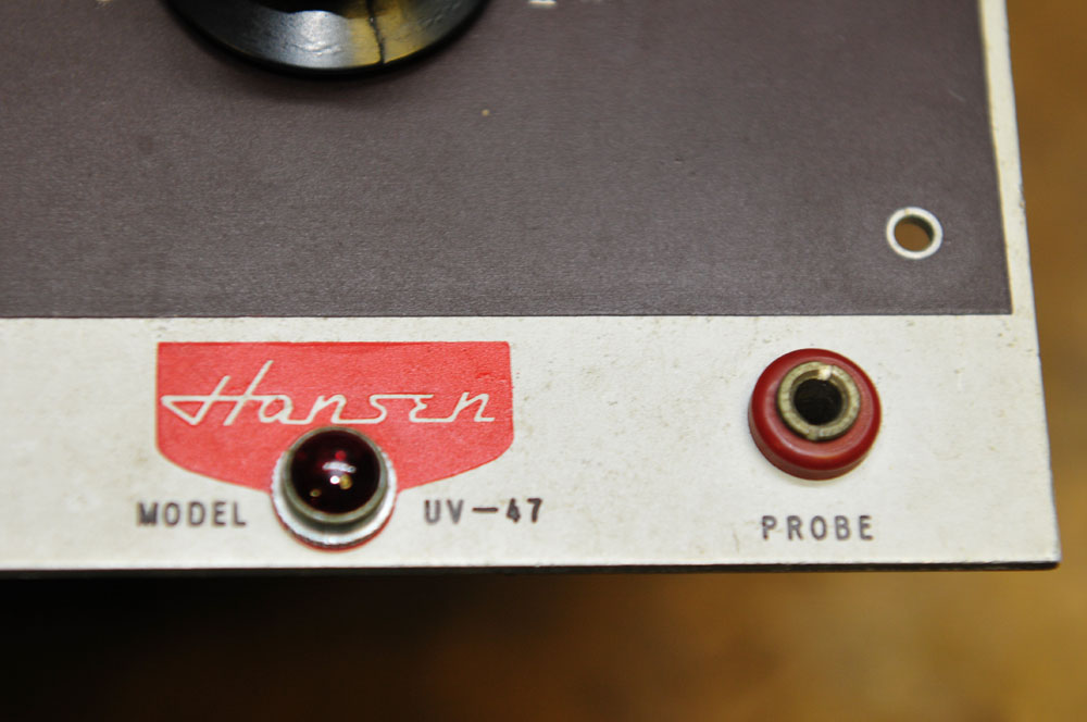

Je recherche la notice de cet appareil et aussi le schéma pour essayer de comprendre la fonction des bornes « G » et « Probe », le bouchon noir sous le bouton central « AC adjust » cache un connecteur pour l’utilisation d’une sonde HF (que je ne possède pas).

G probablement « ground » relie au chassis pour mise a la terre
P probe: il devait exister une sonde avec cet appareil

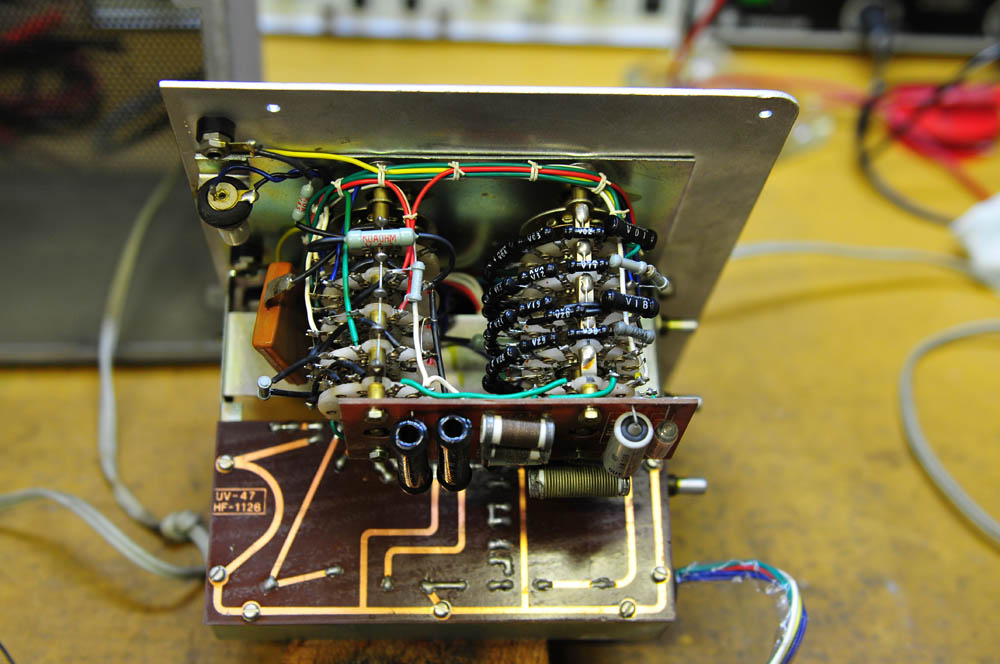

C’est également ce que j’avais cru deviner avec la borne « G » comme « ground », mais elle n’est pas reliée au châssis ni au « - » de l’alimentation, et apparemment après quelques manipulations, il semble que cette borne est plutôt destinée à la mesure des capas de petites valeur sur l’échelle X1, (je mesure les petites capas en comparant avec mon capacimètre digital et les valeurs correspondent) ensuite sur X10 et les échelles suivantes, les capas se mesurent sur les bornes + et - de l’appareil.

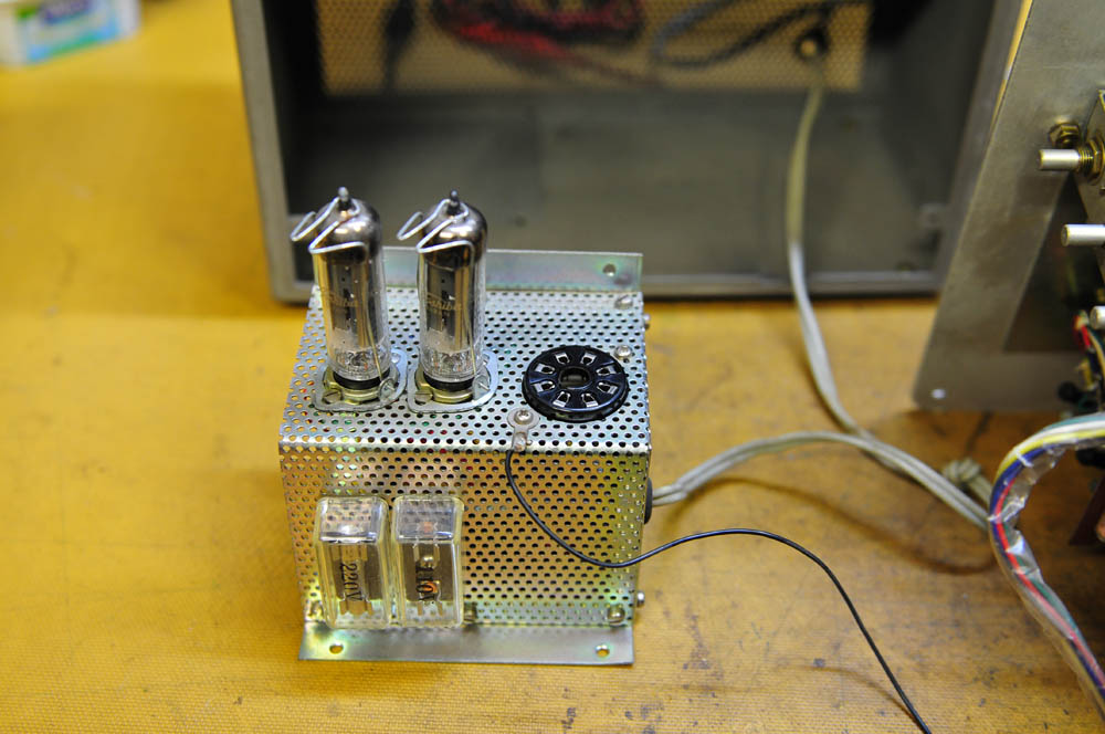

La borne « Probe » sert probablement comme vous le décrivez, à la mesure (mais de quoi ??) à l’aide d’une sonde, et la sonde "H F " devrait se connecter sur le connecteur spécial sous le pot « AC adjust » , sur lequel je retrouve du 6V AC, la masse et un fil qui à travers une résistance est connecté sur la cathode de la 6AU6 ( borne 7)cette cathode est également connectée à sur une autre capa mica vers les combinateurs, je pense qu’il s’agit de l’entrée des mesures AC sur les bornes + et - .

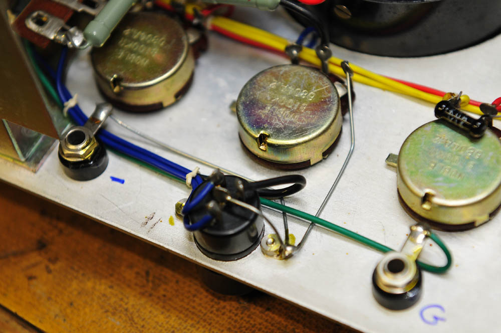

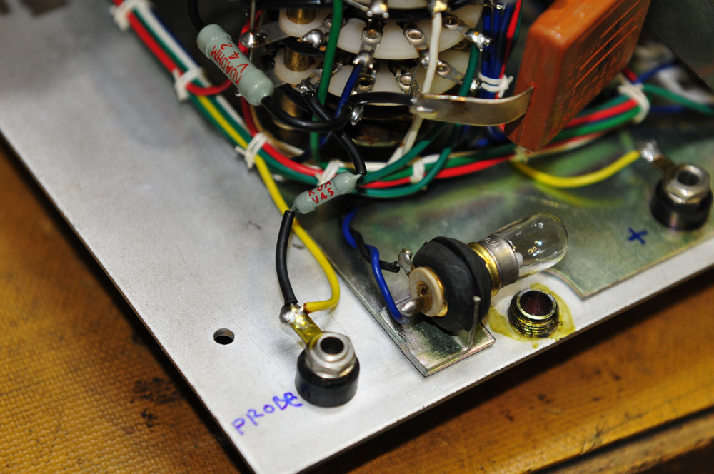

J’avance…Je crois avoir trouvé la fonction de la borne « probe » elle sert simplement a connecter une sonde avec une résistance série de 1 Mégohm, quand je fait une mesure de tension DC sur cette borne avec cette résistance, je mesure exactement la même valeur que connecté sur la borne " + " sans résistance et sur toutes les échelles.
Cela permet de pouvoir faire des mesures avec des cordons ordinaires plutôt que de toujours utiliser une sonde quand ce n’est pas nécessaire ce qui est souvent plus souple d’emploi.
Plus que la borne « G » a trouver, elle semble servir pour la mesure de capa sur « C X1 », mais les mesures ne sont exactes qu’en fin d’échelle, et les mesures faites sur cette échelle avec une capa connectée sur les bornes « + et - » ne sont pas correctes, mais exactes sur les échelles suivantes…Je cherche…

Merci pour votre suggestion, mais comme je l’avais expliqué plus haut, cette borne « G » n’est pas une masse.
Si vous regarder les photos plus haut, vous pouvez apercevoir du côté câblage cette borne « G » reliée à un fil vert et la masse connectée avec un fil nu (masse) sur le connecteur de sonde HF.
Elle semble fonctionner avec la mesure « capa » X1, mais après vérification sur toute l’étendue de l’échelle, les valeurs affichées ne sont valables que sur la fin de l’échelle, c’est peut être un hasard, cette borne n’as peut être rien à voir avec la mesure des capas.
J’avais supposé cela car sur l’échelle « CX1 » la capa connectée aux bornes + et -, les valeurs lues sont tout à fait à côté, peut être faut il disposer d’une sonde particulière pour cette échelle ?? Les autres échelles capa, elles sont précises.
