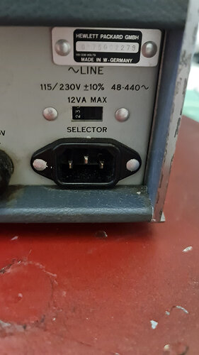

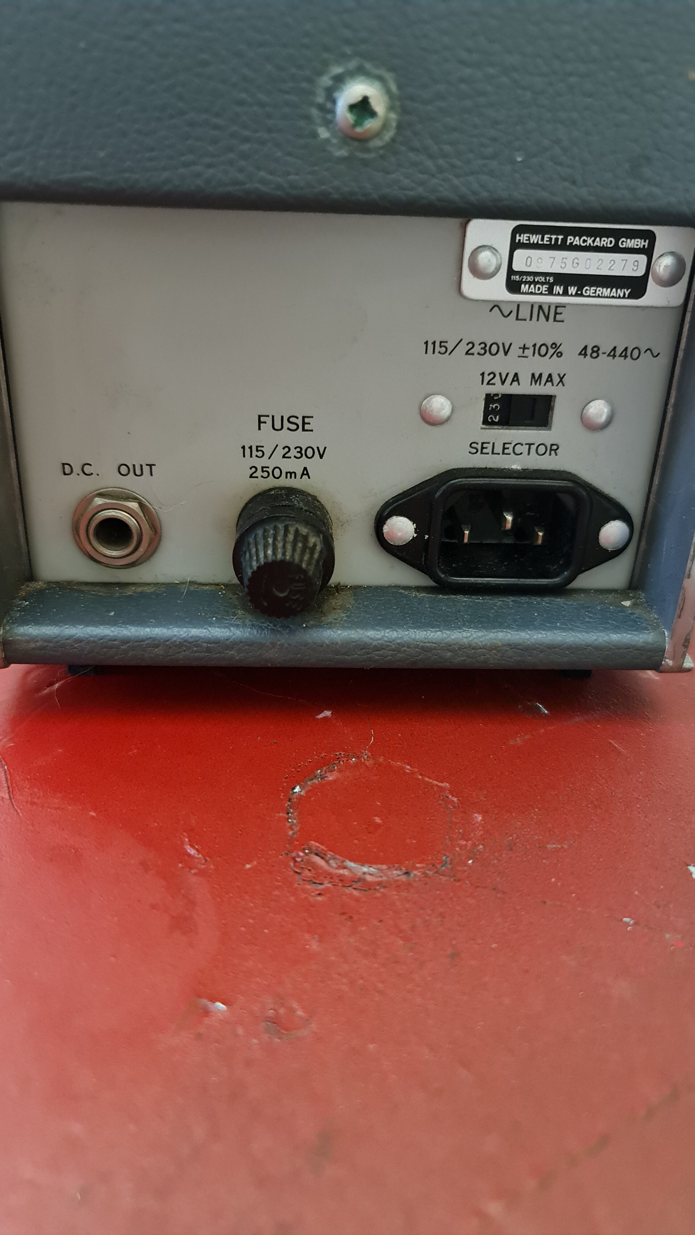

Je recherche la notice de ce voltmètre HP.
Il date de 1970 d après le numéro de série
Comment fonctionne il?
On peut mesurer aussi les DB?
Quelques photos?
Des dBm plutôt

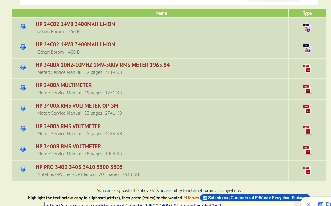

les doc sont sur electrotanya

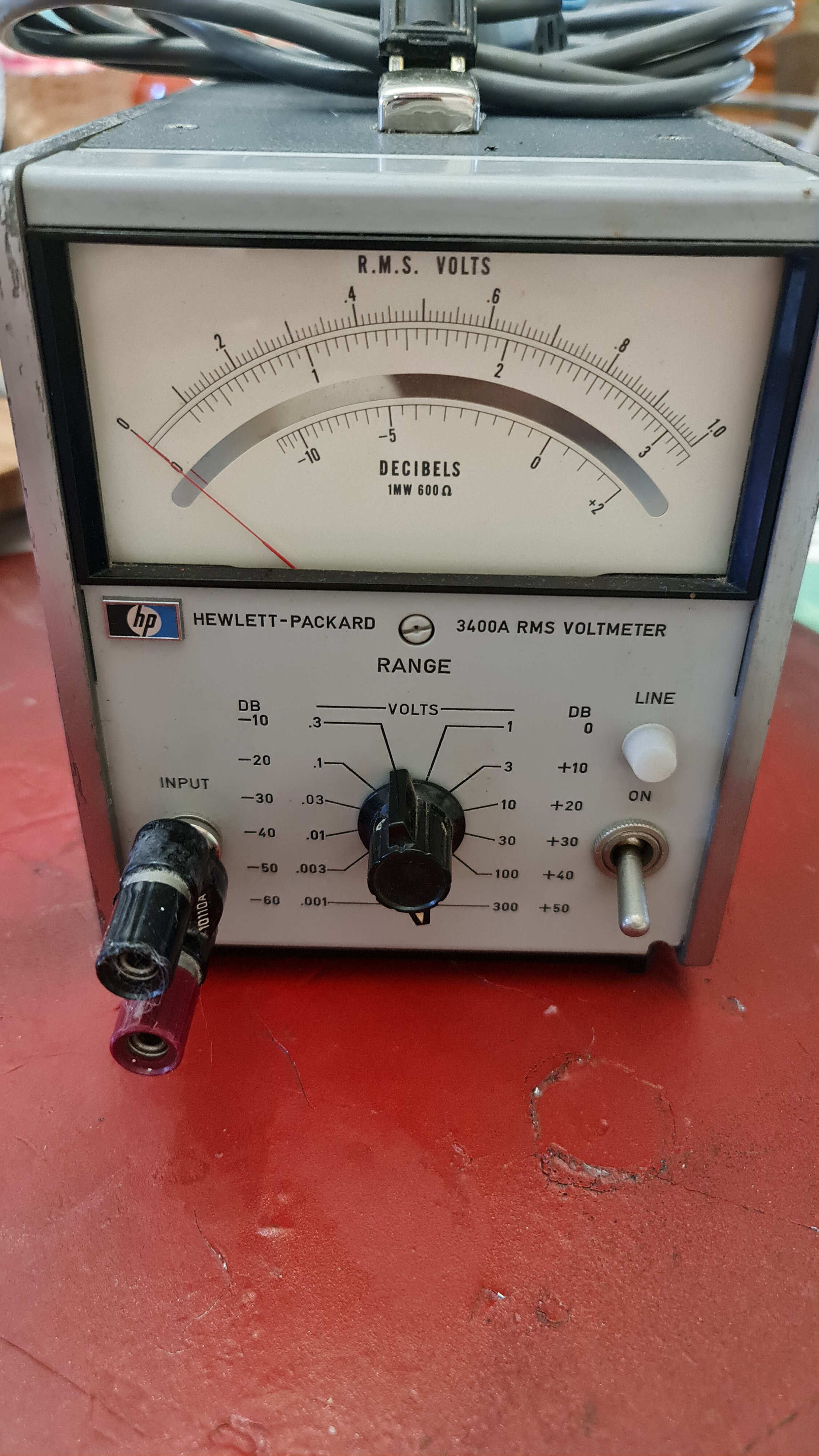

C’est un voltmetre large bande de 10Hz a 20MHz haute impedance 10MOhms.
Rien de particulier pour l’utiliser, il suffit de tourner le bouton de gammes et lire ( sur la bonne echelle) sur l’aiguille en volts ou dBm/600 Ohms.
Jean-Louis
et le 0 dB c’est 774 mV sur 600 ohms
Cet appareil comprend un "photochopper " .
Dans celui que j’ai eu ,il était HS , néons ou cellules ? , je n’avais pas réussi à le réparer .
le premier modèle :
HP 3400A Rms Voltmeter.pdf (23,3 Mo)
plus récent :
3400A-HP above 1140.pdf (5,7 Mo)
