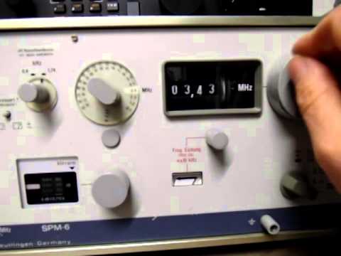

Je viens de faire l’acquisition d’un SPM-6 Wandel, pas encore testé!
Que peut on faire avec ce beau voltmètre sélectif?

C’était à l’origine pour faire des mesures de bande passante et du niveau des différents pilotes, sur les circuits téléphoniques à courant porteurs de 1’800 voies ou 2’700 voies, qui étaient transportés sur des câbles coaxiaux ou des faisceaux hertziens.
Quoi en faire?
Comme pour tout jouet, s’amuser avec … (sinon, pourquoi l’aurais tu acheté?)
C’est un outil qui à plein d’usages possibles
C’est un peu le même usage qu’un analyseur de spectre, mais moins en cher et à une époque ou les analyseurs de spectre n’étaient pas courants
Les usages possibles (en vrac), y’a pas d’ordre dans les usages possibles
-Mesure précise du niveau d’un signal en bande étroite
-Mesure de bande passante d’un circuit télécom (ou d’un filtre) avec un générateur de tracking associé.
-Mesure de pureté d’un générateur (absence d’harmoniques)
-Mesure des distorsions d’affaiblissement
-Mesure du niveau d’un signal ou de ses harmoniques.
-Récepteur de mesure pour identifier un brouilleur
-Récepteur tout court.

de ce que j’ai pigé, ne parlant pas l’allemand :
reçoit de 6 kHz à 620 kHz en entrée symétrique
et de 6 kHz à 18,6 kHz en entrée coaxiale
sélectivité :
2,3 kHz
500 Hz
et 24 Hz pour des mesures très précises
à l’arrière il y a la sortie ligne BF et un commutateur LSB-USB-AM pour écouter ce qu’on reçoit
par contre, le générateur de tracking n’y est pas, c’est un autre appareil en option
ça sert de mesureur de champ
et ça peut surtout servir de récepteur VLF, et PO-GO-OC, plus banal
c’est de l’excellent matériel, et très cher
perso, j’ai ce SPM-15 (cadeau) qui va de 50 Hz à 10 MHz avec tracking intégré et qui coûtait à sa sorite 21000 €
