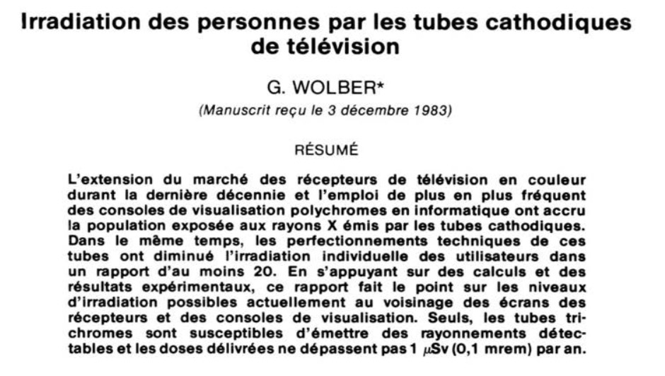

Je viens de tomber sur une publication scientifique qui étudie les risques de rayons X pour les écrans cathodiques.
C’est très instructif. En résumé, pour une personne travaillant devant un moniteur cathodique durant des décennies ou qui a été quotidiennement de longues heures à moins de 1m d’un téléviseur durant les années 1960-1970, il y a un risque relatif pour la santé.
Je me demande aussi combien parmi nos amis les réparateurs de télévision ont subi de maladies directement ou indirectement liées à leur métier. Il faut aussi se souvenir qu’ils exploitaient des substances assez toxique (aliages métaliques à base de plomb, vapeurs toxiques lors des soudures, composants, etc…).
Dans 50 ans on publiera peut-être des études à ce sujet… :cry:
Voici l’étude qui se veut rassurante, réalisée en 1983. Vous noterez qu’elle est publiée par EDF (impliqué très fortement dans le nucléaire à l’époque) :
https://www.radioprotection.org/articles/radiopro/pdf/1984/02/radiopro19841902p129.pdf

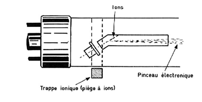

c’est pour éviter les rayonnement nocifs de face qu’ont été inventées les électrodes coudées avec les pièges à ions
les rayonnements nocifs (ions) partaient en biais et les « bons » éclairant la couche fluo étaient remis dans le droit chemin par un déflecteur à aimant permanent, appelé « piège à ions »
le piège pour bizuter les dépanneurs débutants était d’inverser ce piège à ions, le débutant ne trouvait pas la panne car quoi qu’il fasse, il n’y avait aucune lumière sur le TRC
par la suite (avant 1960), l’utilisation de dalles aluminisées rendaient ces pièges à ions inutiles
Michel…

Bonjour Michel,
Je ne suis pas certain que ce soit ça : les premiers tubes (noir et blanc) n’avaient pas de couche alu devant la couche luminescente, et les ions émis par la cathode, non déviés par le champ magnétique du déviateur, brûlaient le tube au centre puisque tapant toujours au même endroit.
L’électrode déviée envoyait ces ions dans le col du tube, et l’aimant du piège à ions rétablissait le trajet des électrons. Ces tubes N&B en 16 ou 18KV n’éméttaient pas de rayons X.
par la suite, on a mis la couche alu en avant de la couche luminescente, les électrons légérs et rapides la traversaient, mais pas les ions lourds et lents, et on supprimé le piège à ions.
Bien cordialement. Jean-Marc
