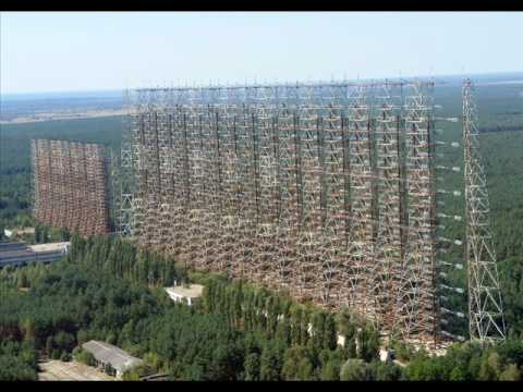

le fameux woodpecker US dont vous montrez la photo serait donc en Ukraine ?
Non c’est le radar russe ,Le pemier ne n’ai jamais reussi a le reperer sur Google earth malgré sa taille imposante.
Je pense que l’antenne a du etre demontee pour recuperer les metaux des qu’il ont eu les modeles VHF opérationnels.
Je sais que les US ont eu un modele identique au russe en basse frequence mais je n’en ai jamais vu les photos , seulement des articles du Darricaud sur les radars : reseau OTHB je crois me souvenir ?
le deuxieme en VHF est american
Tous font appel a des antennes a balayage electronique
