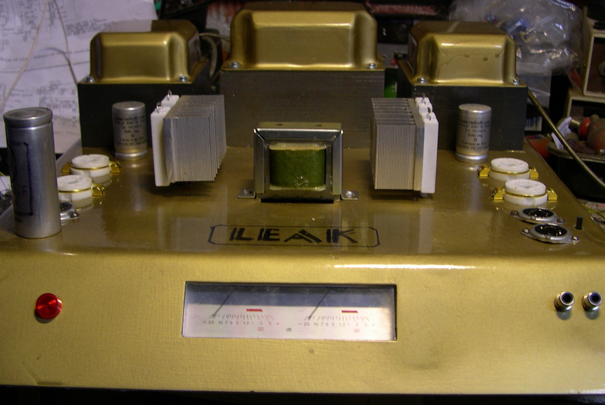

personnellement, je termine bientot un ampli PP el34 stereo et je le dote d’un double Vumètre de récup qui n’est pas encore branché d’ailleurs (pont de diode, R, capa)
photo jointe? la marque LEAK est là pour rappeler qu’il s’agit du montage electrnique de l’ampli « leak stereo 60 » servilement reproduit par mes soins. je ne pense pas le laisser.

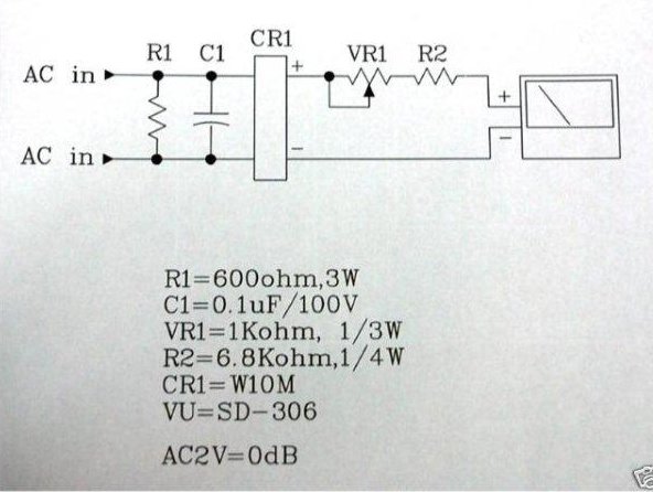

me re-voila je vous informe que j’abandonne le projet de mettre un vue mètre sur mon ampli a tubes. J’ai perdu beaucoup de temps, et des dépenses importantes.
Ma dernière tentative remonte a 14 heures, j’ai acheté un vue mètre avec son plan de montage, je croyais que c’était la solution pas du tout l’aiguille reste immobile.
A mon avis on ne verra jamais un vue mètre sur un ampli de ce genre, et je vous donne mon avis de bricoleur. A vous de me dire si j’ai raison.
J’ai mesuré la tension de sortie du H.P. après l’avoir redressé avec un pont W10M, et j’ai trouvé 1 millivolt, alors que le tachymètre fonctionne au environ de 1 volt, IL Y A 999 Millivolts en moins ??? le fonctionnement est impossible.
A vous de me dire ce que vous en pensez.
Il manque un petit condo chimique de 10 microfarads 10 V en parallèle sur le galva…
Je viens de mettre sur les bornes + et - du galva un chimique de 10 MF 63v c’est ce que je possède, mais aucun résultat. Je n’y crois plus !!!

j’en étais encore au cablage, maintenant j’ai branché et j’en suis aux essais, j’ai brancché les vuM sur une prolongation de la contre réaction qui elle meme est piquée sur la sortie 16 ohms du TRS.
j’utilse ce schéma sans R1 ni C1 et je n’ai pas encore branché de C aux bornes du galva et ça bouge!
je ferai les esssais avec condo + tard.
j’ai 24 Vcc avant ecrétage (72W) sur la sortie 8 ohm (pas mesuré sur la 16 ohm) mais j’ai mis d’entrée une R de 56 Kohm avec ajustable 10K pour un galva de 0,3 mA environ.
selon la Vcc de ton montage, 6,8K c’est peut etre pas assez (12W sur 8 ohm = 10Vcc)
débranche ce montage, vérifie le galva seul avec précaution, vérifie ton montage (branchement du pont), …

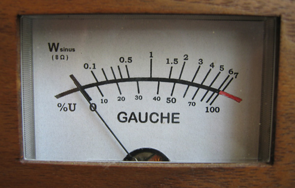

Bonjour, l’année dernière j’ai fabriqué un ampli à tube en récupérant des pièces sur une épave de Rigonda Bolshoi, j’ai assemblé le tout dans le boitier d’une vielle platine cassette qui était équipée de deux vu-mètres ( ou doit-on dire galvanomètres ? ).
J’ai transformé les vu-mètres en wattmètre avec simplement une diode faible seuil, une résistance fixe, une résistance variable le tout en série sur la sortie HP.
J’ai refait le fond des vu-mètres avec Photoshop pour avoir une échelle graduée en W.
La puissance maxi de l’ampli ( push pull équivalent de EL84 ) est de 6.5W réels ( sinus ) par canal.
J’ai mis une seule diode et non pas un pont pour éviter de doubler la tension de seuil, ainsi l’aiguille commence à décoller avec une puissance de sortie plus faible qu’avec un pont.
Je ne suis pas convaincu de l’utilité et de l’exactitude d’un tel système mais c’est tellement joli surtout que c’est éclairé !

J’ai étalonné un galva en W en sinus à l’aide d’un oscillo et voltmètre sur une charge résistive 8 ohms; avec un papier derrière l’aiguille et j’ai pris des repères au crayon, ensuite j’ai scanné le papier et j’ai dessiné l’échelle avec Photoshop.
Le petit problème que j’ai eu c’est que les deux galvas malgré qu’ils soient identiques n’ont pas la même " linéarité ", ce qui est juste pour l’un le l’est pas tout à fait pour l’autre, j’aurais dû faire le travail d’étalonnage deux fois.
Après pour tout ce qui est signal transitoire je n’ai rien vérifié du tout :blush:
Le but étant surtout de faire joli et de voir en gros où j’en suis par rapport à la puissance max.
Mais c’est vrai qu’un crête mètre serait plus utile.
