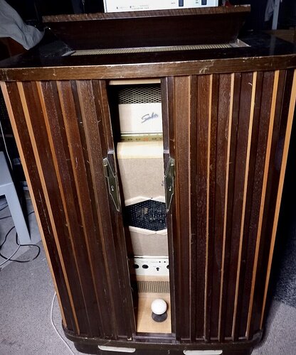

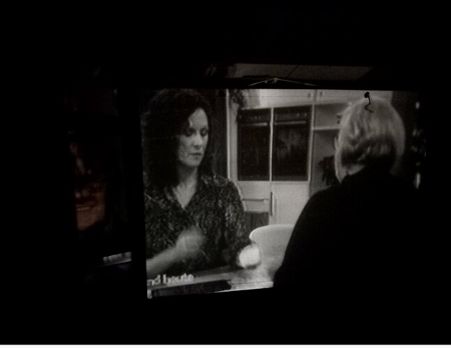

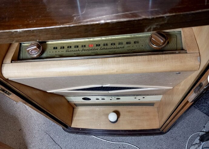

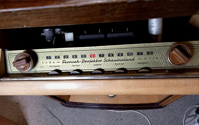

une curiosité technique, Vidéo-Projecteur Saba P716 de 1957.
en état de marche.
Noir & Blanc, Tuner VHF incorporé, image projetée 1,60m, 72kg.
Tête de projection Philips « ProtelGram », tube 3" THT 25kV.
Allemagne, 700€. images ci-dessous.
Aucun lien avec le vendeur.
Nota : il a aussi un chassis de pièces TVC Philips K11.
Cordialement
jhalphen
