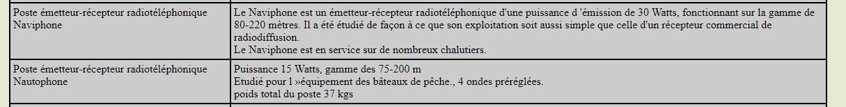

Il y a effectivement le Nautophone , 15W en A3 de 1,6 a 4 MHz distribué par la CRM a partir de 1945 puis le TBG1 , modele que possede Daniel F6HMT , boitier pratiquement identique mais couvrant la bande MF (en gros 460 a 550 kHz) en A1 et A3 , le Naviphone , 1,6 a 4MHz ,plus puissant , 30W et a pilote variable (je ne possède plus que la partie émission )
Le modele du bon coin est un appareil pour autre chose que la marine couvrant de 3 a 17 MHz en deux gammes , il est plus récent , fin des années 50 , et comporte pas mal de tubes miniatures
c’est celui qui est decrit dans la pub du HP
il semble avoir une alim secteur d’origine
service terrestre dans les phares ?
