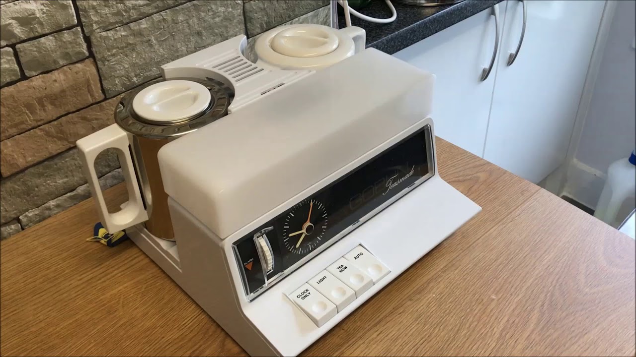

Un radio-réveil qui fait du thé ! Il n’y avait que les Anglais pour inventer ça :joy: ! Lla description est peut-être la traduction automatique de « only the radio still works ». On remarque la présence d’une touche « Tea now » si on veut du thé tout de suite.
Il me semble apercevoir des lampes à incandescence où le plastoc a fondu :
Pas très au point, la radio-théière ! :thinking:
Ou bien quelqu’un a installé des lampes trop puissantes…
@jackoe Bonjour Jackoe,
Avec la lumière c’est « jouli » :star_struck:
Mais je pense qu’ils ont oublié de faire des aérations où mal pensé le « plastoc » comme tu écris ou /et la puissance des Sloupettes
Ouah ! Tu en as une pour de vrai ! Comment donc est le thé préparé avec ? :thinking:
Re,
Non, ce sont des photos pompées sur le net, juste pour montrer les loupiotes et le problème du plastique :hugs:
Sous une autre marque et sans la radio
Je suis déçu… :anguished:
Mais j’aime bien cette histoire de " Sloupettes" …
@jackoe Re,
Quelqu’un en a peut-être une? :hugs:
pour se cultiver sur la marque, les différents modèles produits :hugs: :wink:
le modèle de LBC serait le Breville Teasmade 870 1980
Concernant l’éclairage voir sur le lien du site ci-dessus
Voir l’onglet « Care and repair » puis « Caring for a vintage Teasmade »
Traduction
Lumières et ampoules
Les lumières de chaque côté sont bien ventilées, mais cela laisse entrer la poussière et les peluches. Retirez occasionnellement les couvercles et nettoyez.
Tous les Goblin Teasmades où 2 ampoules sont installées de chaque côté de l’unité centrale utilisent des ampoules pygmées SBC (Standard Bayonet Cap) de 15 W. Cela vaut également pour les 860 et 870. Ces ampoules ne sont facilement disponibles qu’en clair, ce qui donne un éblouissement dur. L’installation de lampes à bougie 15w en opale donne une lueur plus douce.
Lorsqu’une seule ampoule est installée horizontalement au-dessus de l’unité - D31, D32, 833, 843, 844, 853, 854, etc., une bougie perle BC de 40 W (petit capuchon à baïonnette) est installée. N’achetez pas d’ampoules « miniatures » BC : elles sont destinées aux torches.
La série D28 utilise une ampoule SBC (Standard Bayonet Cap) ordinaire pour supporter l’abat-jour. Il peut être de 15w 25w ou 40watt.
Il est important de souligner que la puissance du filament ne doit pas être dépassée car les couvercles en plastique se déformeront et se décoloreront avec la chaleur. J’en ai vu beaucoup dans des vide-greniers dans un état lamentable.
