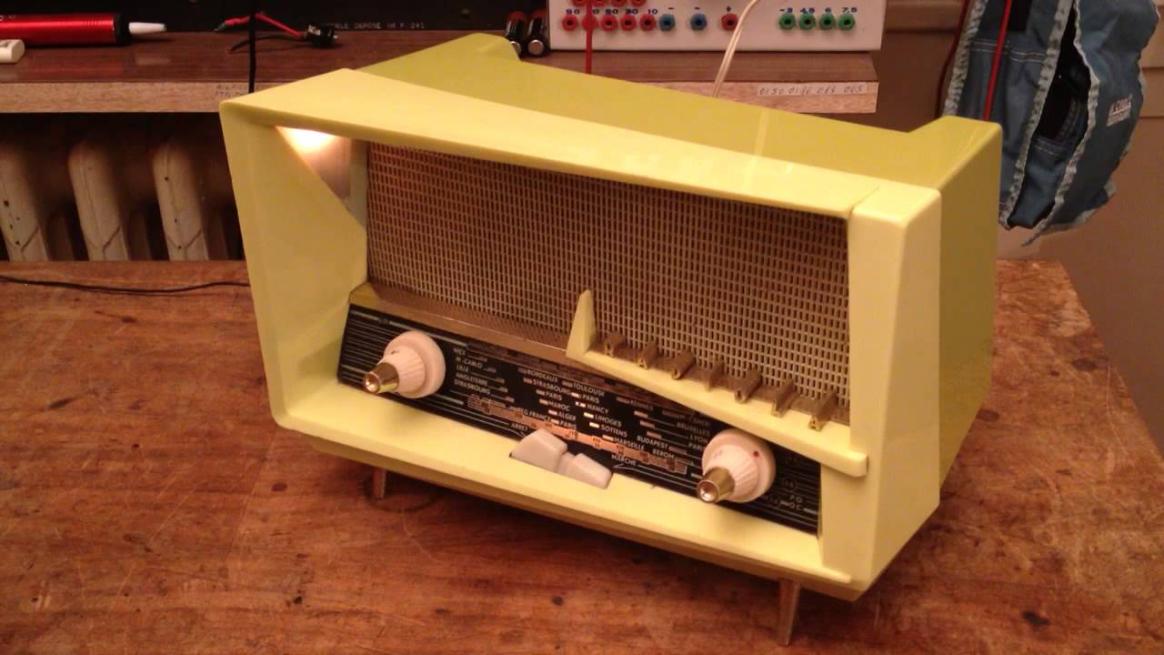

le mien,acheté en brocante,pas cher non plus ! j en ai aussi un blanc mais le devant est pas tres beau;quelques felures sur le plastique

En ce qui concerne le Radiola dit « Le Corbusier », on en discutait il y a peu de temps sur ce forum car ce poste n’a pas été dessiné par le célèbre architecte et d’ailleurs il n’ est pas du tout mentionné sur le site de la fondation Le Corbusier.Mes deux exemplaires je les également acheté en brocante et en très bon état il y a trois ou quatre ans environ pour un prix normal d’environ15€ et 20€; sur l’un d’eux, le plus difficile a été de changer l’interrupteur à bascule qui est en fait la partie arrière d’un classique potentiomètre de volume Radiohm de 500k qui a été déportée pour être actionné par le clavier à double touche…

Ce n’est pas un poste qui vient du « coin coin des radios » puisqu’il vient de m’être offert car il était en panne (inter déporté HS à changer comme d’habitude) .C’est justement un « Le Biscornu » ,modèle dont on parlait récemment,qui malgré une bonne révision et des lampes en bon état,conservait un son très déformé surtout à faible volume.Le démontage du HP,d’ailleurs très facile à effectuer grâce au support de façade basculant,révèle une bobine mobile « collée » qui est devenue un peu plus libre après quelques allez et retours effectués à la main;cependant,il reste pas mal de distorsions et je me demande s’il est vraiment possible d’intervenir efficacement sur l’ensemble bobine mobile/noyau de ce genre de petit HP.
Pour l’instant j’ai installé un HP moderne qui donne une excellente sonorité au poste;en tout cas bien meilleure que celle de mes deux autres"Le Biscornu" et que sur leur homologue Philips.

Sinon, je n’ai malheureusement aucun remède miracle pour la bobine mobile qui accroche…96
Alain
Il y a environ un mois, j’ai réussi à sauver un HP de RA125, semblable à celui-ci.
J’ai simplement donné un coup de soufflette avec précaution, entre le noyau et la bobine mobile. cela a suffi à débarrasser les débris qui frottaient, il fonctionne parfaitement, maintenant.
Pour le HP : si c’est simplement des crasses qui se balladent dedans, on peut tenter de les aspirer avec un aspirateur, ou de les déloger avec un bout d’étiquette autocollante précautionneusement glissée dans l’entrefer (en otant le cache noyau si il existe) éviter l’emploi dun compresseur et une souflette ( ça risque d’être trop violent et d’abimer le HP, et puis ça chassera les cochoncetées plus profond dans le HP au lieu de les retirer ! )
si c’est la bobine mobile qui est décentrée, ou partiellement brulée, le seul remède efficace consiste à changer le HP (n’importe quel HP d’environ 100mm pour autoradio convient …et c’est justement un de ces HP d’autoradio qu’on vois ici )
Je suis d’accord, pour moi la soufflette a marché, mais il faut être prudent.
