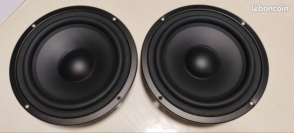

C’est quoi un haut parleur " passif " ?
il y aurait des haut parleurs actifs et d’autres passifs ? :thinking:
https://www.leboncoin.fr/ad/photo_audio_video/3245763775
Je vends cette paire de haut-parleurs passifs noirs
Bonsoir Claude,
Un HP passif est sans bobine, au lieu d’un évent.
Oui Claude ,
actif avec une bobine et connecté à l’ampli
passifs (sans bobine), qui dans une enceinte en charge close à côté d’un actif, augmente la surface (2HP), et donc augmente le grave.
Pas mal d’enceintes Audax des années 60-70 en 3 voies, avaient un tweeter + un médium/boomer actif et un passif. On dit d’ailleurs que c’est une enceinte 3 voies, mais 2 voies actives.
Il y a aussi eu pas mal de Grosses enceintes, Kef, Ditton 66, b&w,…
C’est KEF qui a popularisé le concept de haut-parleur passif dans le grand public. Par contre, je suis très sceptique sur ce que vous dites concernant Audax, surtout avec le « pas mal ».
Je dispose de quelques documents techniques et catalogues Audax de cette époque mais je n’ai jamais croisé, ni de haut-parleur passifs, ni d’enceintes avec haut-parleur passifs. Il est possible qu’Audax ait proposé ce genre de haut-parleur ou d’enceinte mais ça a dû être marginal.
Ensuite, le vrai boulot d’Audax était de fabriquer des haut-parleurs. La société proposait quelques enceintes sur étagère, beaucoup de kit, mais elle ne voulait sans doute pas entrer en concurrence frontale avec ses clients principaux.
Un point de vocabulaire : personne, sauf peut-être dans des services marketing (laissons les sur leurs forums à eux !), ne comptait le haut-parleur passif pour une voie. Une enceinte 2 voies plus un passif était vendue comme une enceinte 2 voies. Ce serait comme dire qu’une bass-reflex avec un évent et deux haut-parleurs est une enceinte 3 voies. Et si je mets 2 évents, c’est une 4 voies ?
Enfin, pour terminer : dans la théorie des enceintes à « radiateur passif » comme on dit parfois, certains recommandaient que le haut-parleur passif soit complètement identique au haut-parleur actif. Je n’ai jamais lu de justification technico-scientifique convaincante à ce sujet mais cela veut quand même dire qu’une société qui ne fabrique pas de « radiateurs passifs » peut quand même proposer des plans d’enceintes avec haut-parleur passif (même si c’est débile. Il y a beaucoup mieux à faire si on a deux haut-parleurs actifs identiques).

Ah oui , un HP passif est un HP sans bobine mobile, juste avec la membrane, donc connecté à aucune source électrique de signal !

Oui mais :
C’est ça le point clé.
Comme je l’indique précédemment, un HP avec bobine (le même que le HP actif) peut aussi être utilisé comme HP passif (on ne le connecte pas ou peut-être, on le met électriquement en court-circuit). C’est « idiot » (théoriquement, pas complètement) mais ça s’est fait.
Et évidemment, dans ce cas, on ne le vend pas comme HP passif. C’est à l’usage qu’il devient passif.
ah oui … non connecté à une source , mais avec sa bobine mobile court circuitée , comme la membrane vibre en résonance avec l’ actif situé dans la même enceinte , la bobine mobile qui bouge donc aussi produit une tension ( si bien sur champ magnétique donc HP à aimant permanent ) qui produit quand même un courant vu que le circuit est fermé :wink:
mais les problèmes de phase dans tout ça ? :thinking:
Aucun problème de phase. C’est le même fonctionnement qu’un bass-reflex.

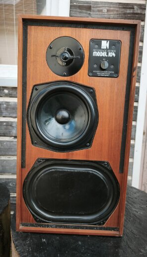

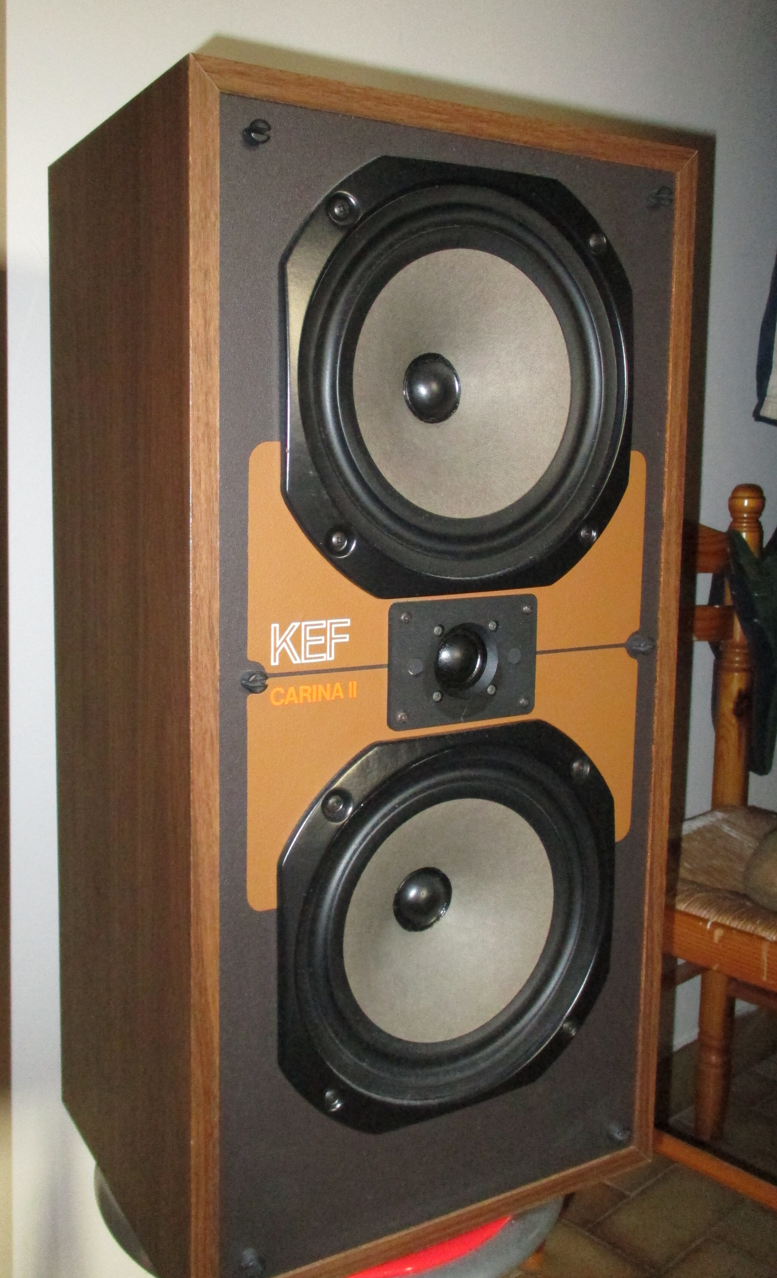

Un évent d’enceinte bass-reflex s’accorde en diamètre et profondeur de son tube. Pour accorder un HP passif, je suppose que c’est en utilisant le même diamètre que le HP graves et la même forme de membrane.
Vrai pour les KEF Carina II **
Mais pas dans le cas de KEF 104 **
