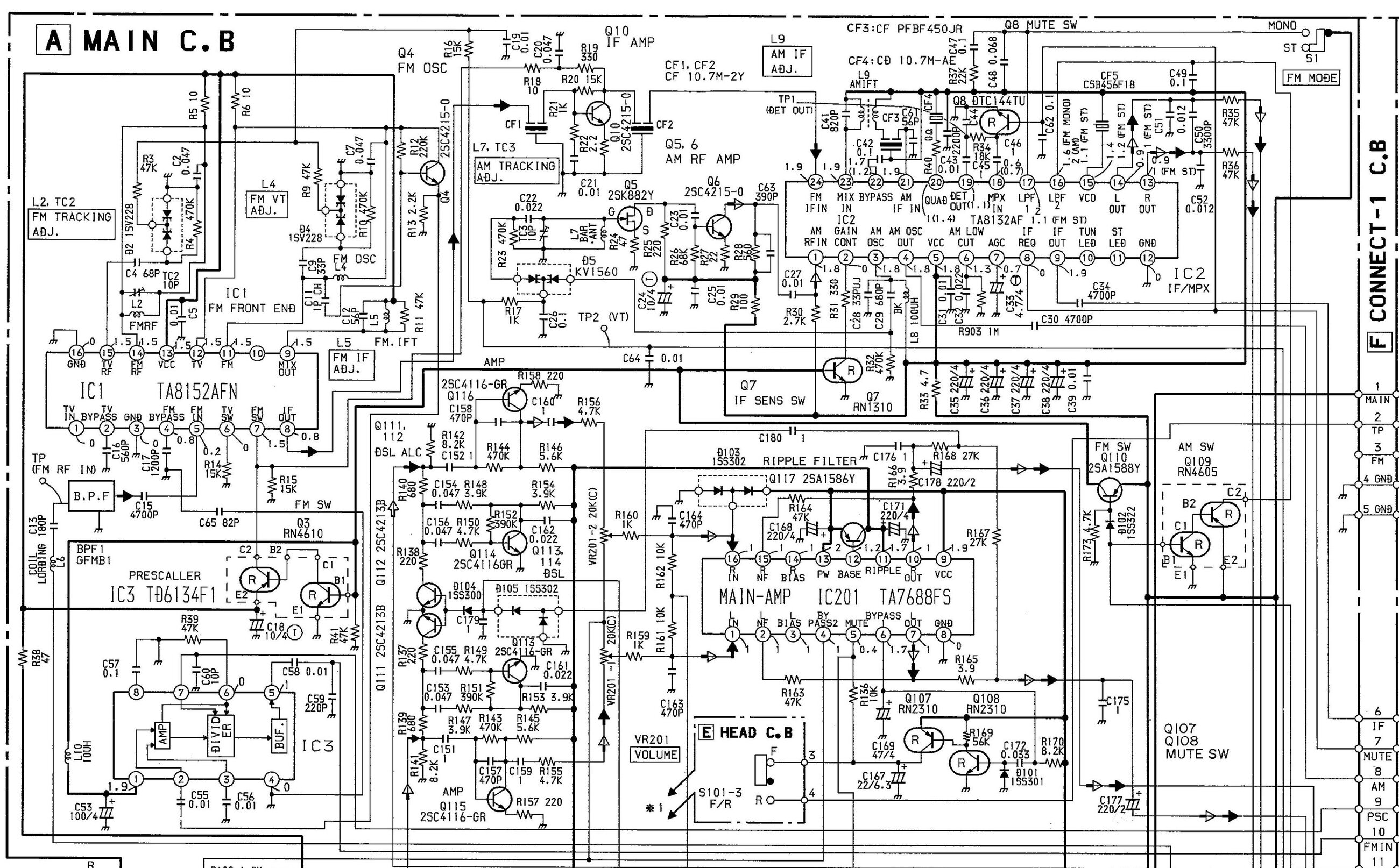

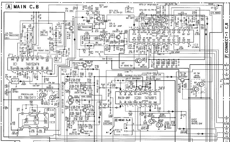

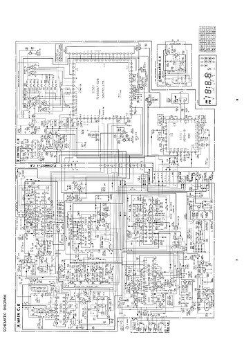

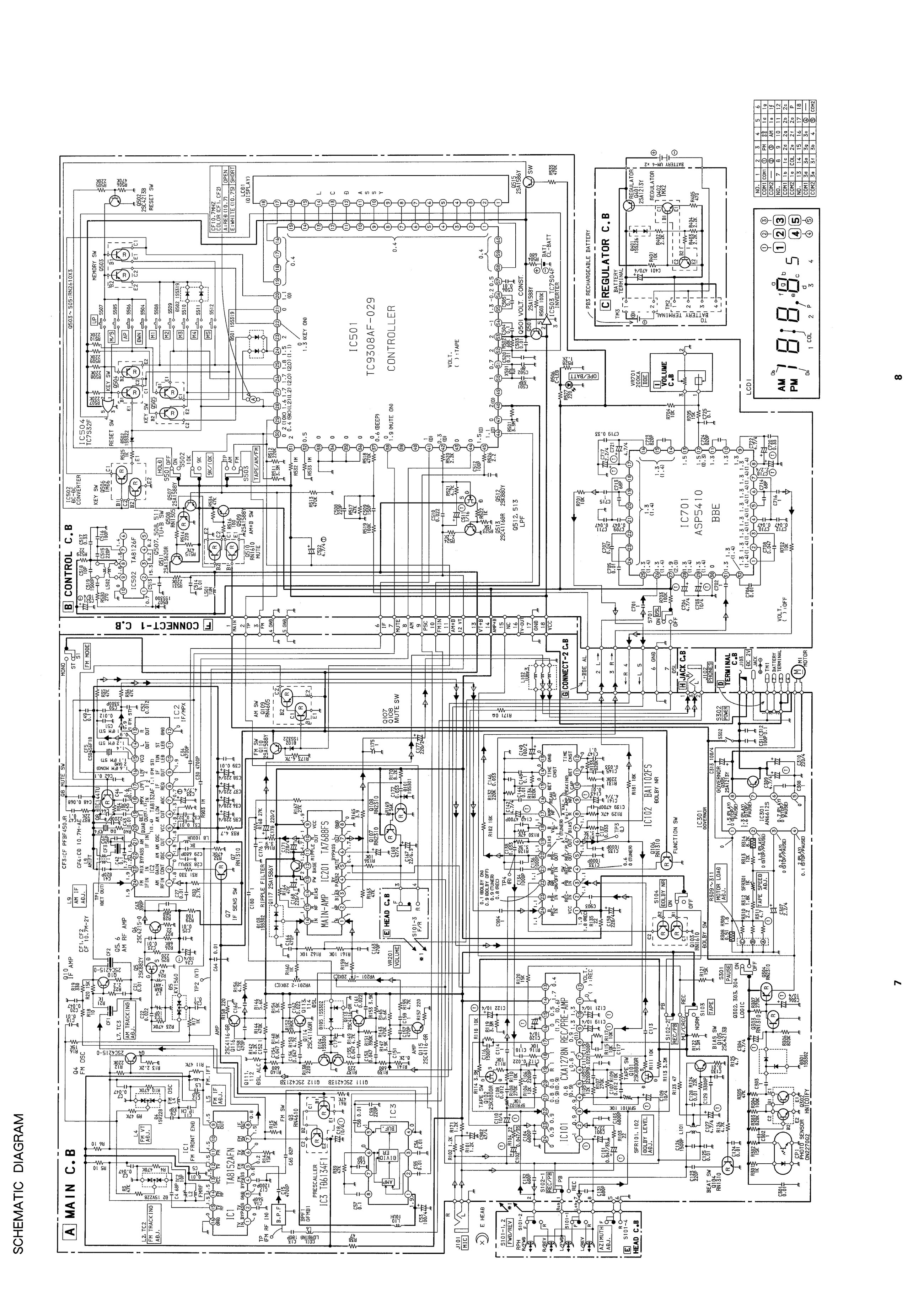

SM dispo, voici le schéma:
et voici plus précisément : la carte micro P:
et la partie FM/am rescaleur :

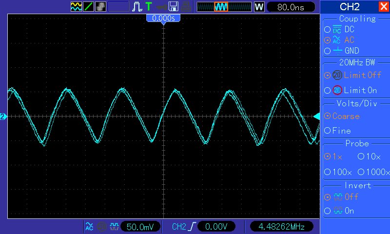

j’ai fait qques mesures à l’oscillo:
en patte 45 et 46 du micro…
ce qui correspond (sur la nappe) à « psc » et « fm in »
le micro reçoit bien le prescaleur (environ 4Mhz) mais il essaye de commande le prescaleur avec des crénaux ???

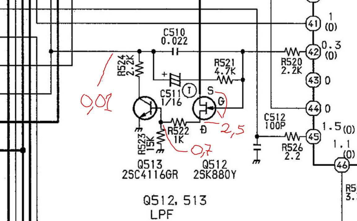

en Vt, je suis à zéro (env 0.17V )
ha, il semble que le micro via sa patte 42
essaie de maintenir le Vtune à 0
il me semble que ce type de montage est classique, la sortie patte 42 et un « trois état » ??
