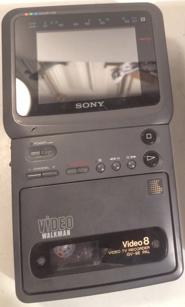

Walkman vidéo Sony GV-9E
bonjour à tous, j’ai acheté sur ebay ce walkman vidéo (vidéo 8)
tuner semi analogique (il y a la barre des fréquences an haut, mais pas de molette)
c’est une barre verticale rouge sur l’écran lui meme qui sert de repère !!!

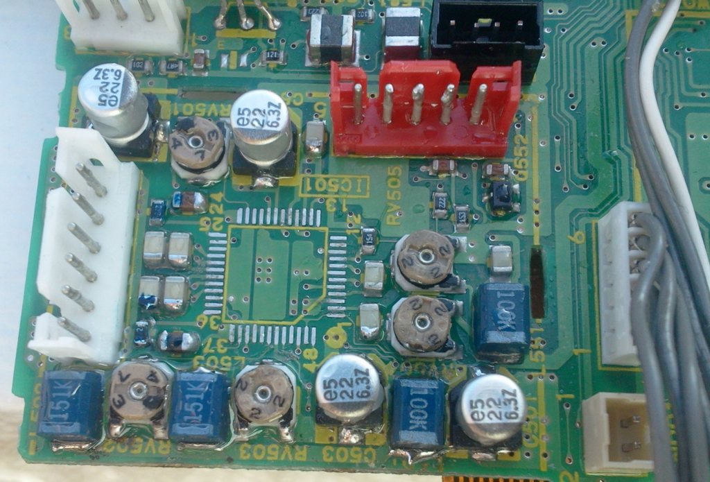

je viens d’en changer les electrochimiques
et toujours image noire en lecture
quelqu’un aurait-il par chance le SM
freeservices manual en a, mais pas celui l à !!!
grrrr

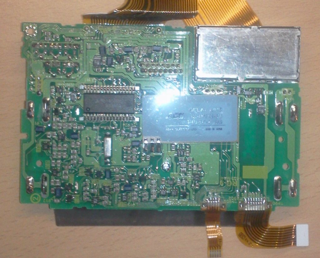

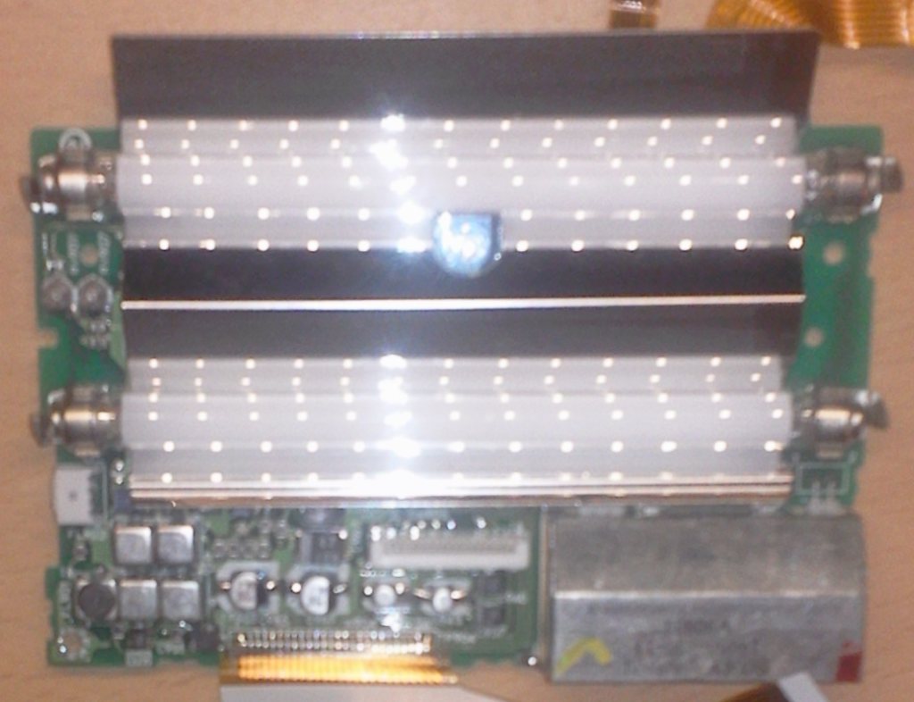

je fini par m’occuper de l’écran LCD
4 chimiques la dedans aussi et hyper crados …
mais ça m’étonnerait que ce soir ça : l’affichage osd était stable
et meem en sortie cinch (+ modulateur) c’est noir
il doit y avoir une piste coupée/rongée par l’acide d’un condo
pour le trouver sans SM …c’est vraiment une autre histoire …
tiens !!!
il y a une LAR dans le LCD
à coté du CI M51403 (décodeur PAL)

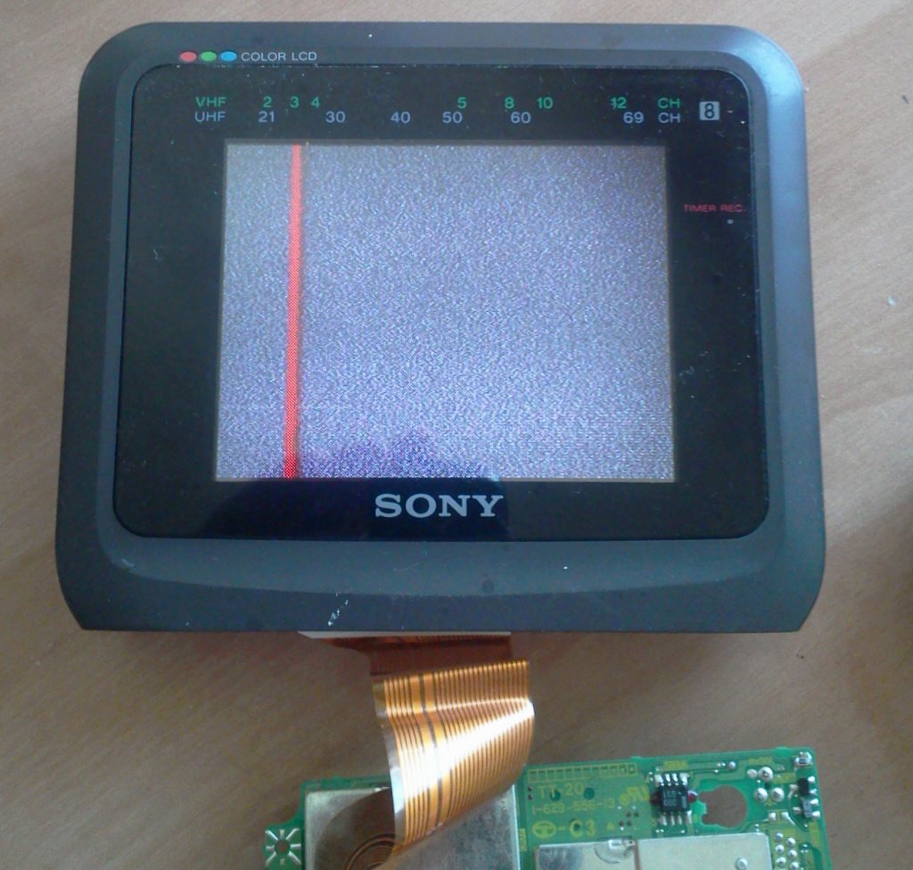

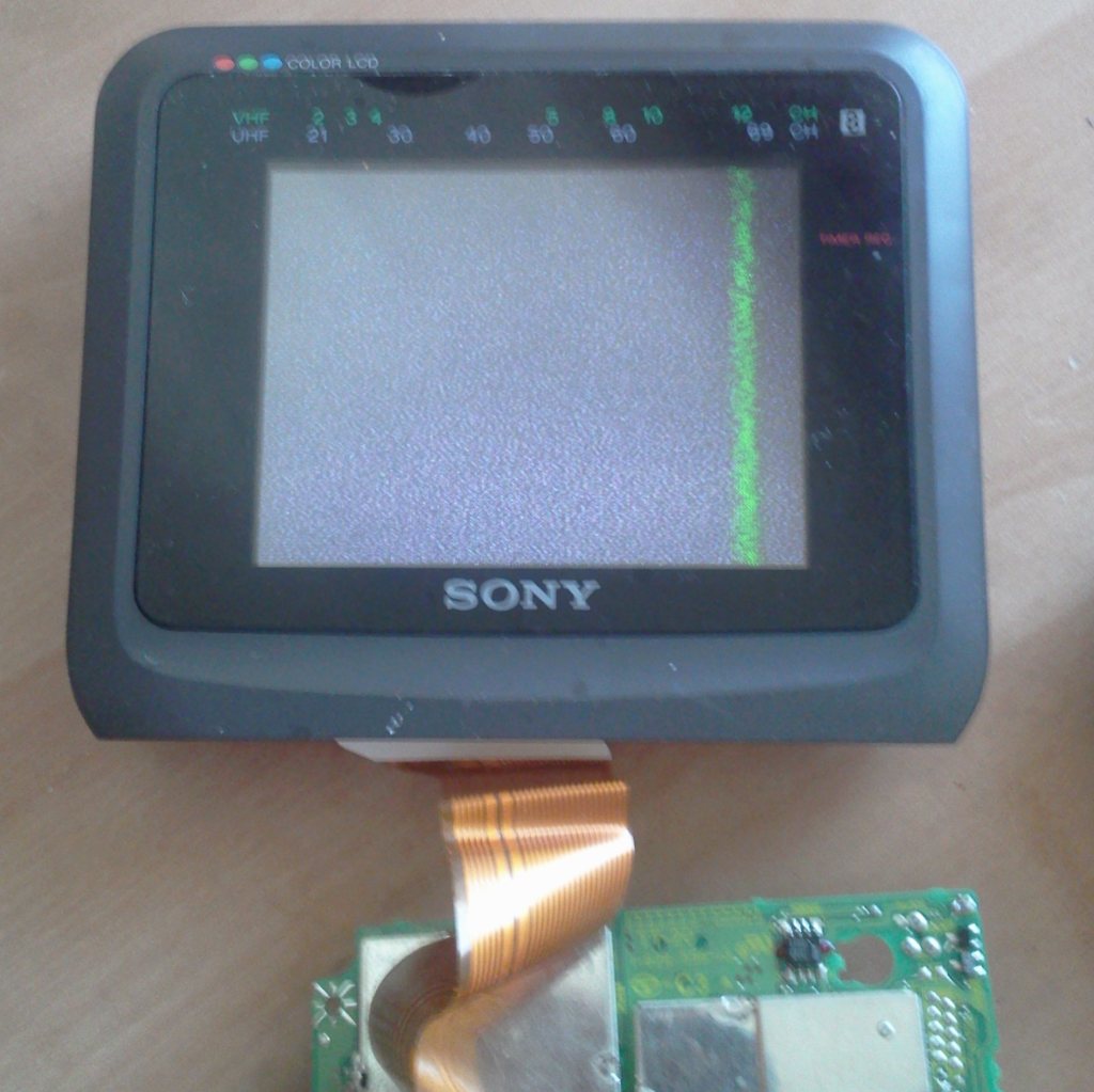

d’ici là , il se confirme un fort soupçon de faux contact: j’ai réussi à avoir l’écran bleu sous l’osd
puis maintenant, il est retourné au noir …
j’ai eu 2 fois un problème au démarrage (micro planté ?)
je vous mets les 2 photos du mode tuner « molette à l’écran »
vert pour le vhf
rouge pour l’uhf !! ; c’est-y pas beau !

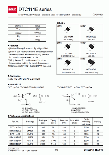

J’ai parcouru ce Schéma d’Alimentation Sony PS-181 ?, pas simple ?

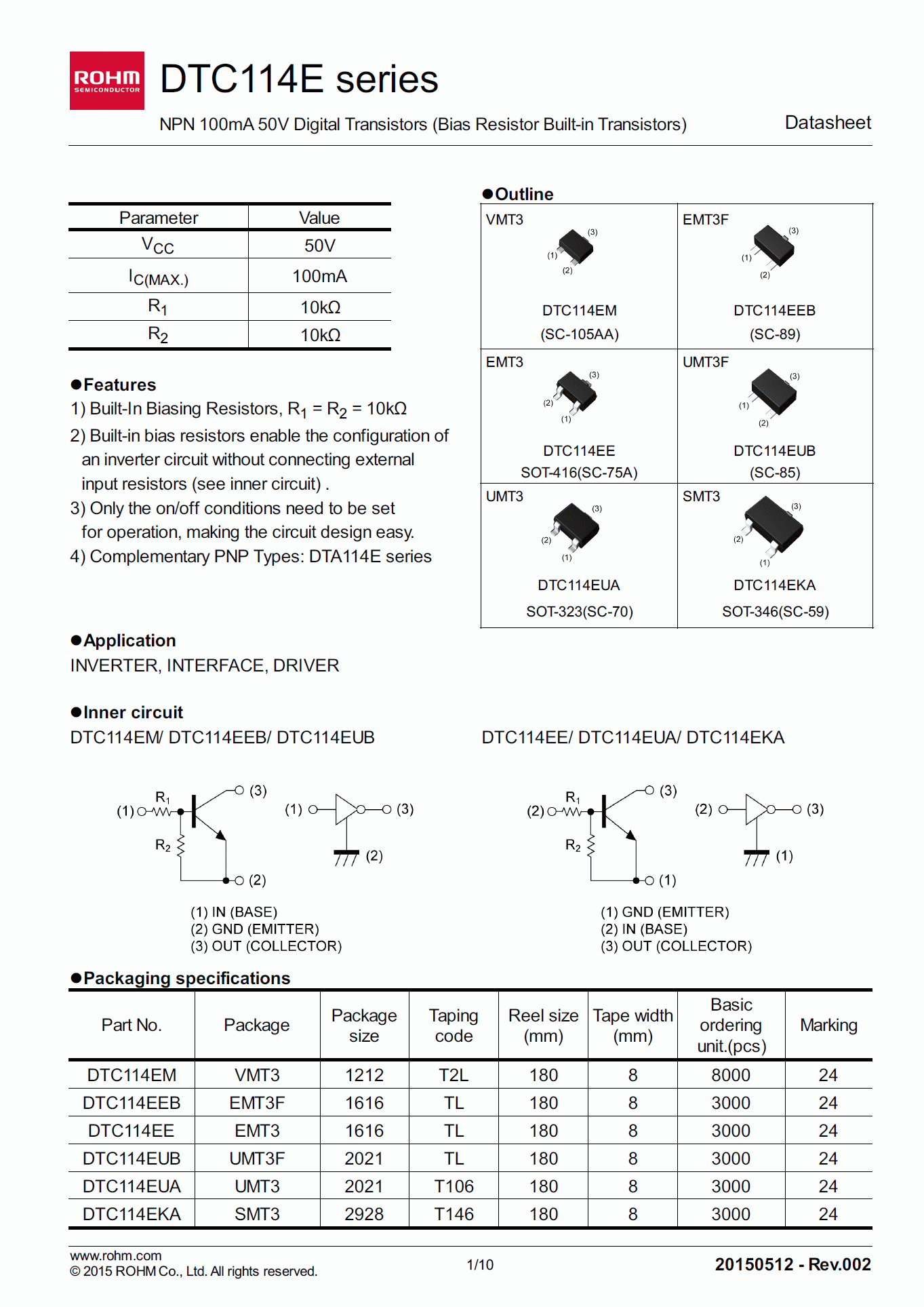

Responsable Q109 ? remplacé par un équivalent ? de quelle référence ?
Bon admettant qu’il soit HS, ce Transistor (DTC114ek) NPN avec deux Résistances intégrées de 10 k.
Comme je l’ai constaté à plusieurs reprises en vidéo Sony, il est probable que cette Alim ne fonctionne toujours pas correctement ?

ooups , excusez moi patrice : confusion de ma part: c’est Q108 qui était fautif
q109 et le trans de commande qui lui est effectivement un transistor "digital " (av res intégrées)
qui est ok
q108 a été remplacé par une ref … inconnue

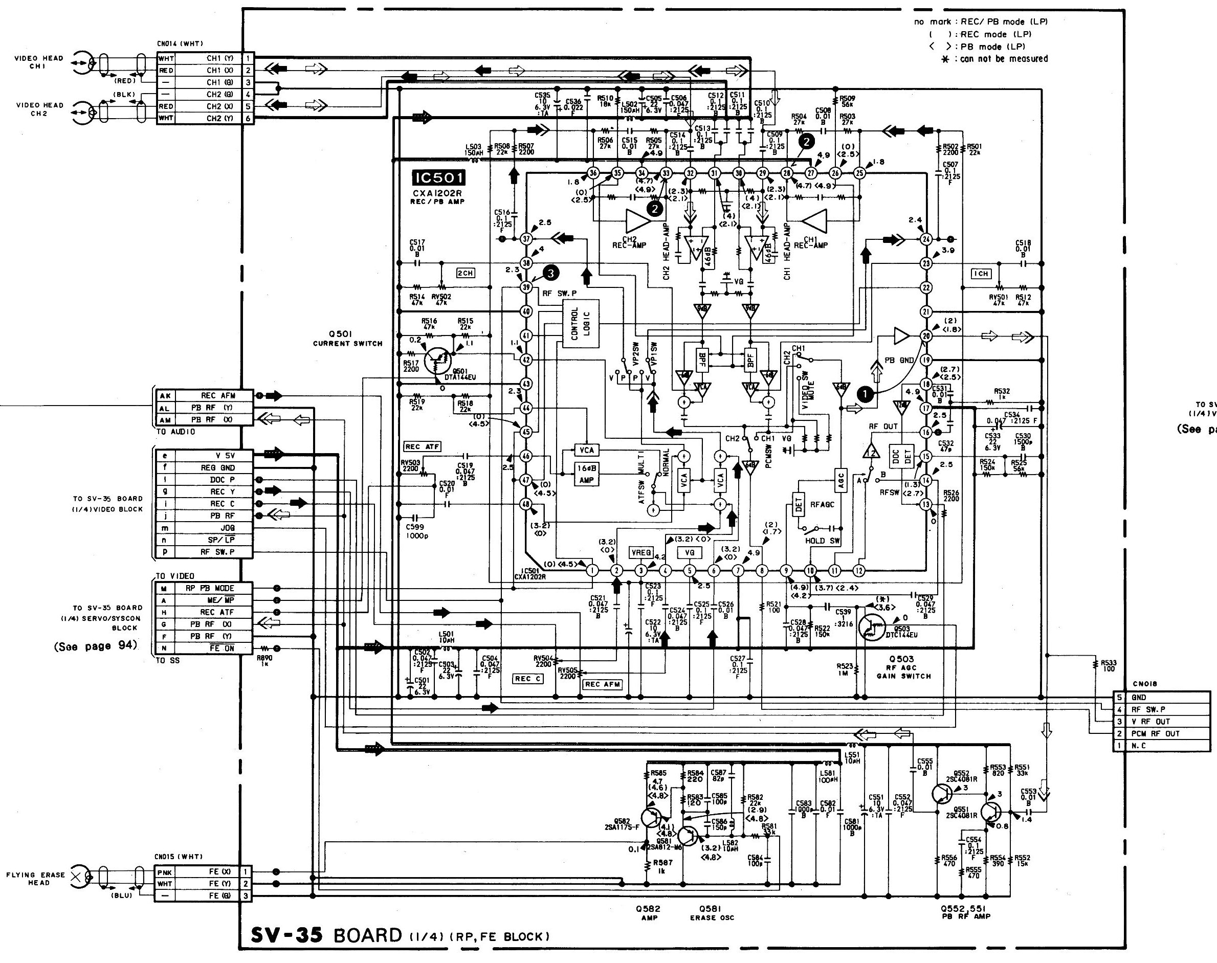

également, le sm laisse voir un point test directement sur les tetes …
(no « 2 » pattes 28 et 33) en enregistrement (en lecture, je suppose que le signal est bien trop faible pour être vu)
et … il n’y a rien : pas de RF en enregistrement sur les têtes …
je vais remonter le « rec rf Y » pour voir s’il est bien fourni à l’ampli…
mais il faut trouver son chemin dans cette bestiole !!
bon, j’ai fini par trouver mon chemin, par identifier les emplacements des composants
donc en mode ENREGISTREMENT :

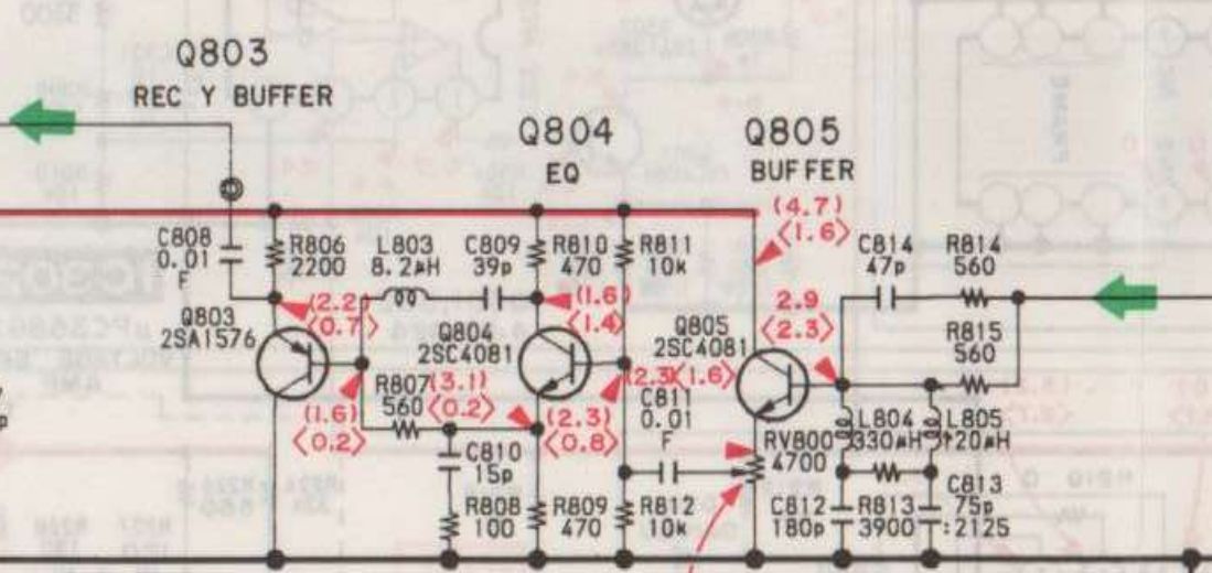

le cxa1200 génère le signal rf sur sa patte 59, qui va ensuite à ce petit ampli/équaliseur :
Problème: je vois bien le signal en entrée (à droite) mais pas en sortie sur le condo c808.
test, re-test, et je dessoude le condo c808
je vois alors le signal rf sur le dernier trans (res 806)
c’est donc l’ampli tête qui se comporte comme un court circuit RF
voilà qui me rappelle presque le problème que j’ai sur mon gv-200 no3
je soupçonnais un transistor « buffer » mais en fait si je casse la piste en aval il est bon,
c’est le ci qui est mauvais (ampli tête ) ?? voilà qui m’étonne et qui, surtout, laisse peu d’espoir …

ha, non pas exactement le meme : car en enregistrment, le « rec Y rf » n’est plus court-circuité
en sortie de l’ampli 'c808 je crois)
et mieux: je vois le point test « 2 » directement sur la tete d’enregistrement le 4MHz à 5V càc
