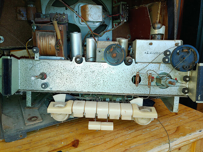

hola, mil gracias, pero, estoy buscando planos, esquemas, fotos o algo que me indique como montar o instalar el hilo, se partió y no puedo buscar las estaciones, quiero colocar el hilo para que funcione el dial. me puedes ayudar por favor

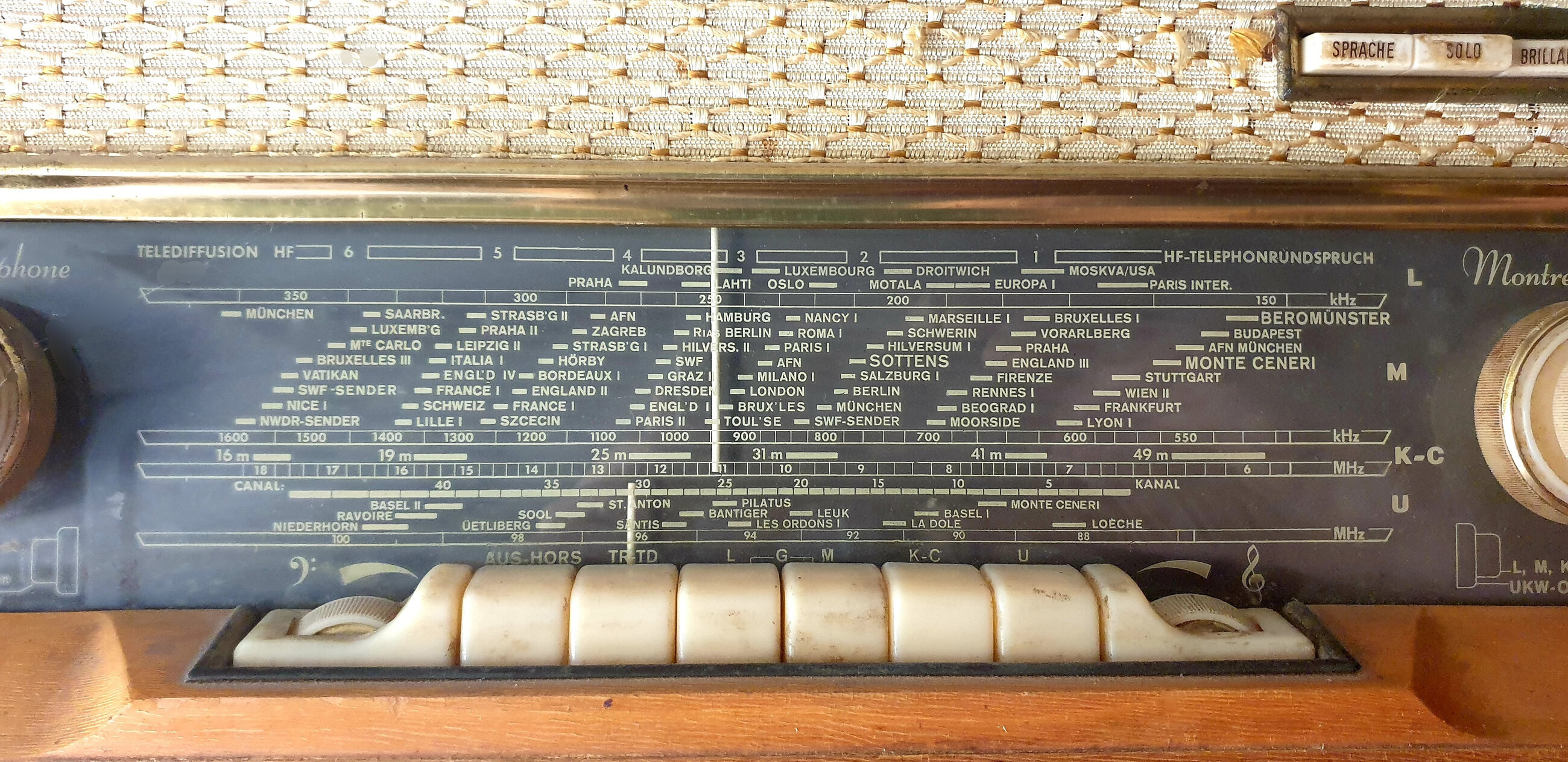

Pas spécifique à l’Allemagne, les canaux sur le cadran pour la bande UKW (ou OUC en français).
Les récepteurs construits en Suisse, les Autophon, Biennophone, Sondyna ainsi que les Philips suisses, indiquaient également les canaux et même les noms des stations émettrices comme en ondes moyennes ou ondes longues, voir le cadran de ce Biennophone Montreux :
hola buenas tardes, espero estes muy bien, si, es para este modelo, si me puedes ayudar te lo agradezco de todo corazón, lo quiero repara, se rompió el hilo o cadena . mil gracias

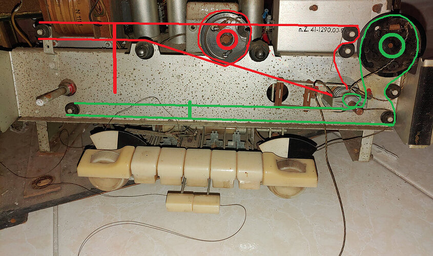

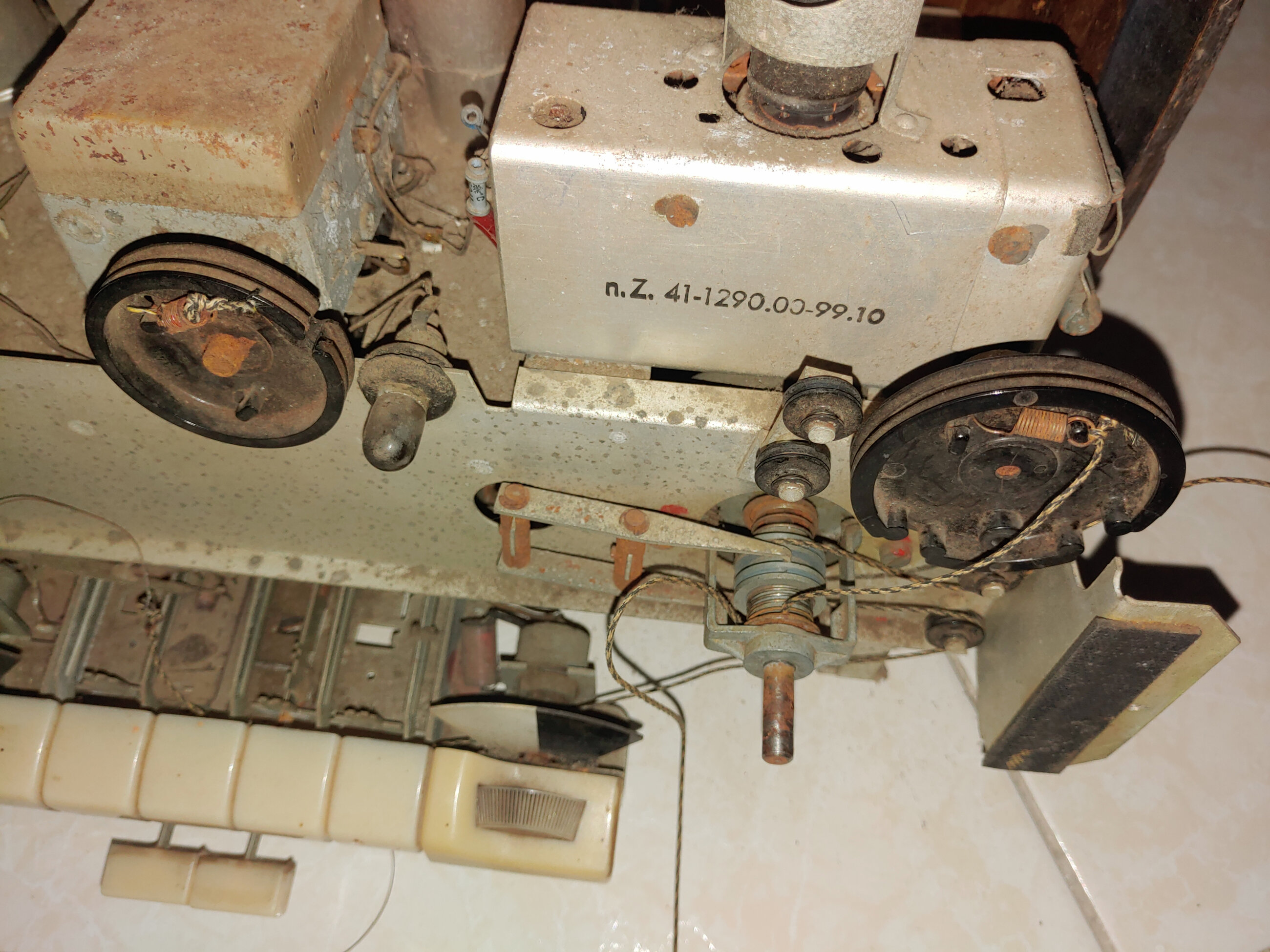

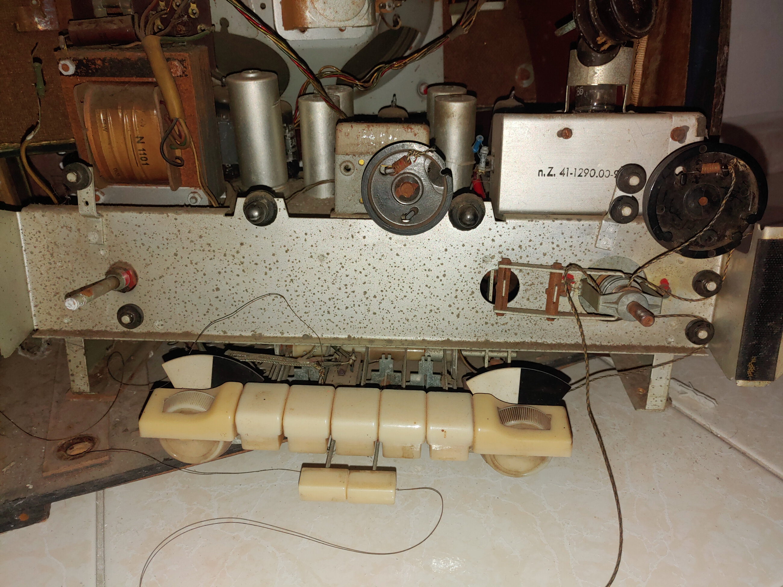

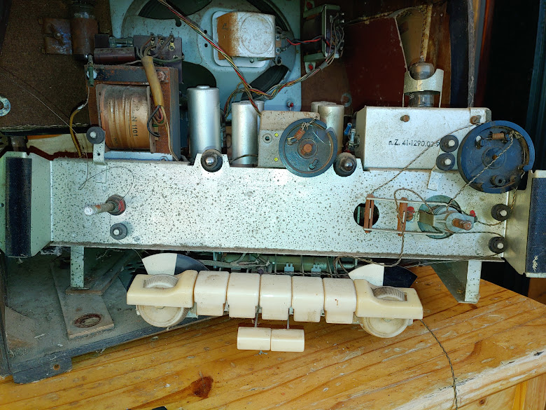

une photo des poulies ou doit cheminer le cable cadran ?
ESTAS SON LAS 2 FOTOS DE LAS POLEAS DEL REDIO, ALLI NOTARAS QUE EL HILO O CADENA SE ROMPIO. LA ESTOY LIMPIANDO PARA REVISARLO TODO. OJALA LO PUEDA REPARAR.

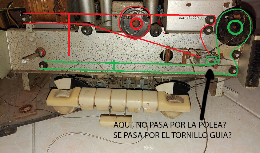

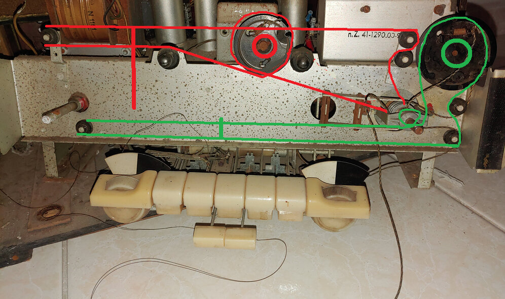

peut etre qq chose comme cela faut voir si les aiguilles se deplacent dans le bon sens et le nombre de tours d’enroulement autour des poulies
ne sachant pas le nombre de tours que font les poulies je n’ai pas pu representer l’enroulement sur le schema
pour l’enroulement sur l’axe de commande en general 1tour et demi a 2 tours et demi suffisent
pour determiner cela il faut essayer sur le poste et reflechir
je pense que la ficelle s’enroule ici mais combien de tours , a distance je ne peux pas faire tourner tout cela…
en mesurant sur la photo je pense que la poulie rouge doit faire 2 tours et la poulie verte 1.5 tours
sur la poulie rouge la ficelle doit faire 3 tours et sur la poulie verte 2 tours suffisent
tout ça c’est du pif sur les photos
