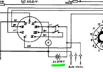

Voici le schéma de l’alimentation du Pasha 55

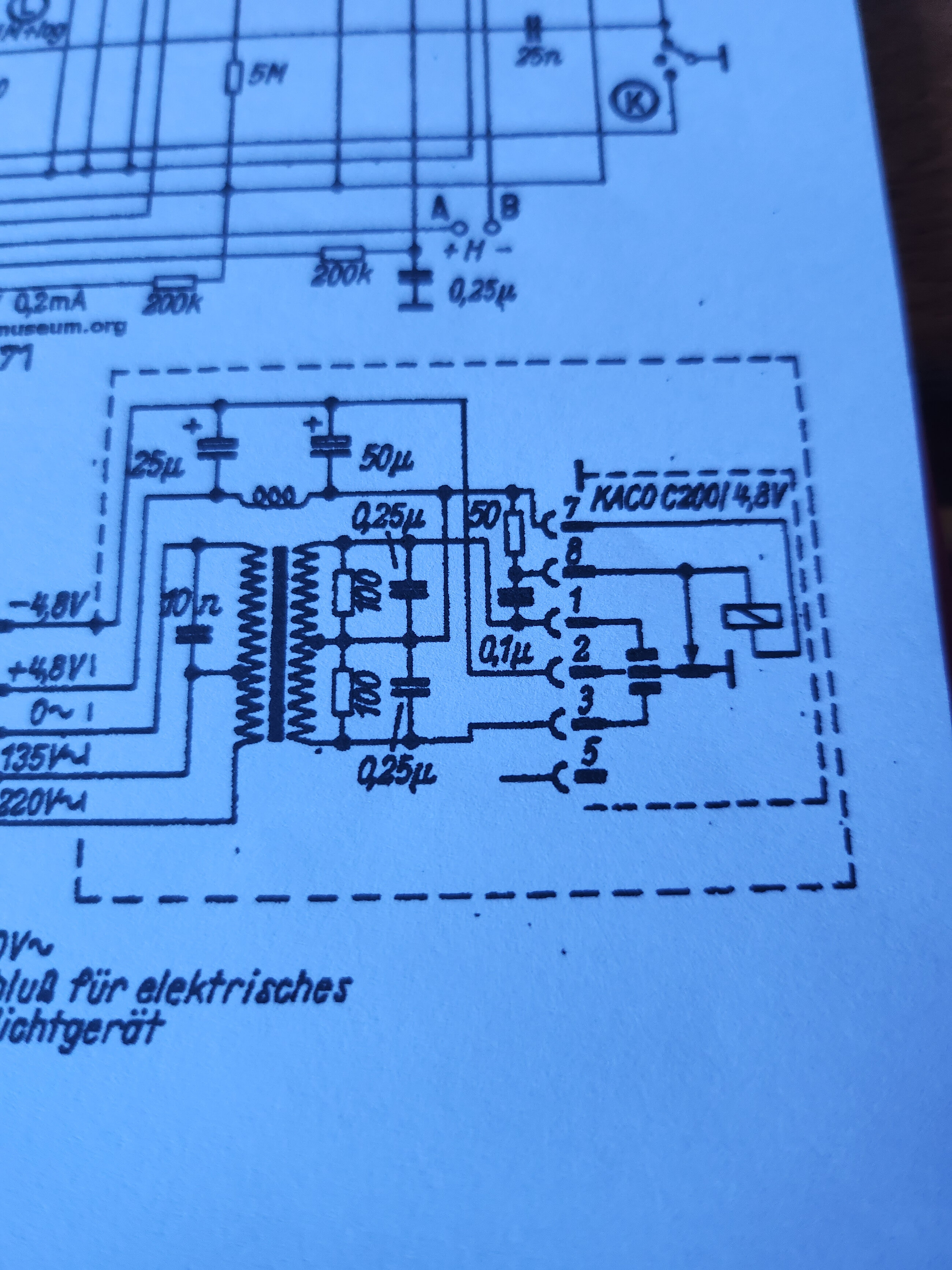

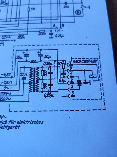

Il me semble voir une alimentation à vibreur à droite du plan
C’c’est sûrement un fonctionnement en voiture ?
Sur un autre schéma il y a bien un vibreur modèle Kako c200/4,8V
alimente par 2 batteries DTN7 ( apparemment des CdNi)

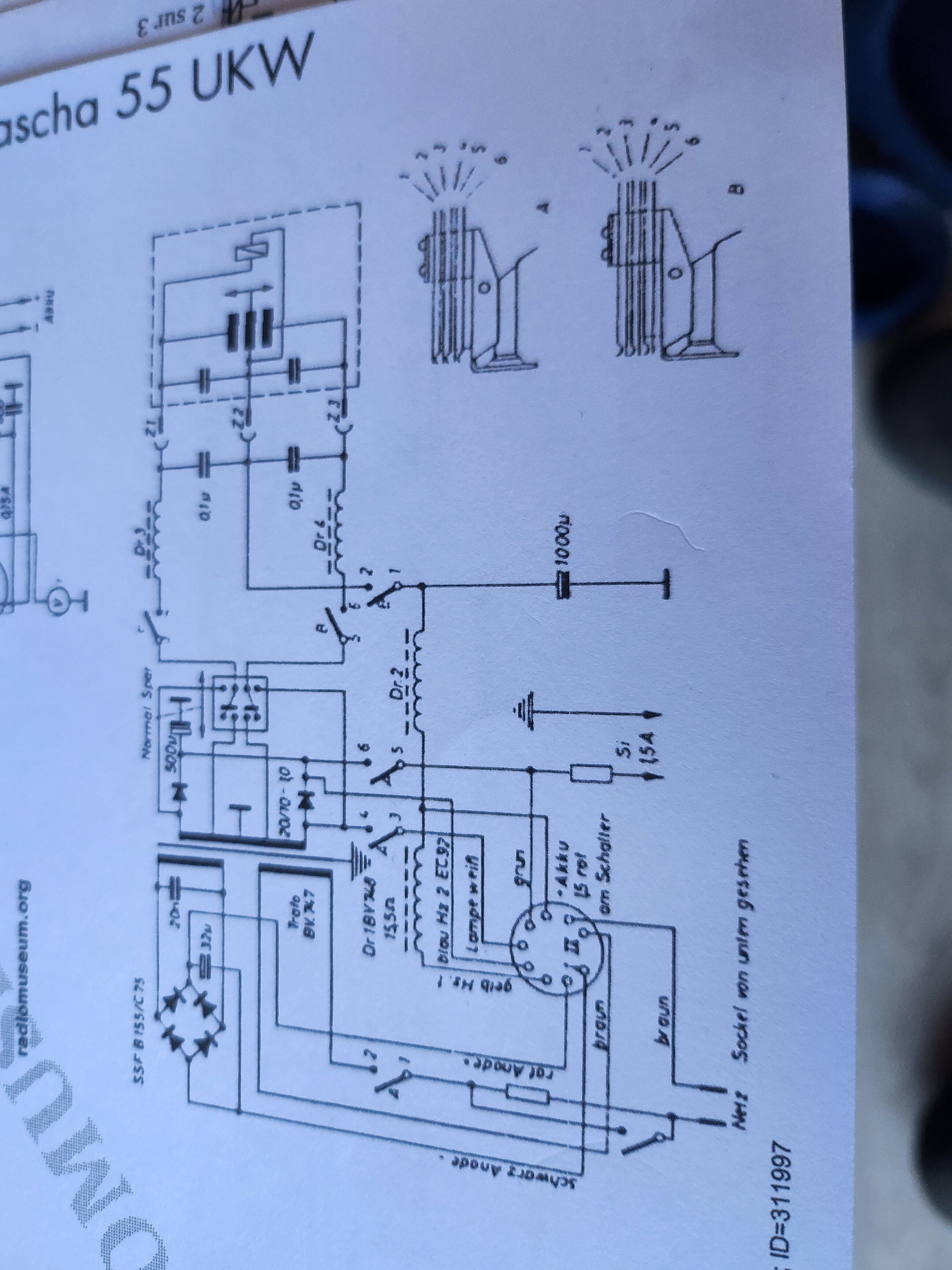

Par contre où se fait le branchement du secteur 110/220?
Sur le modèle 55 avec FM il est marqué :netz ça veut dire : reseau
Je pense que c’est le secteur
