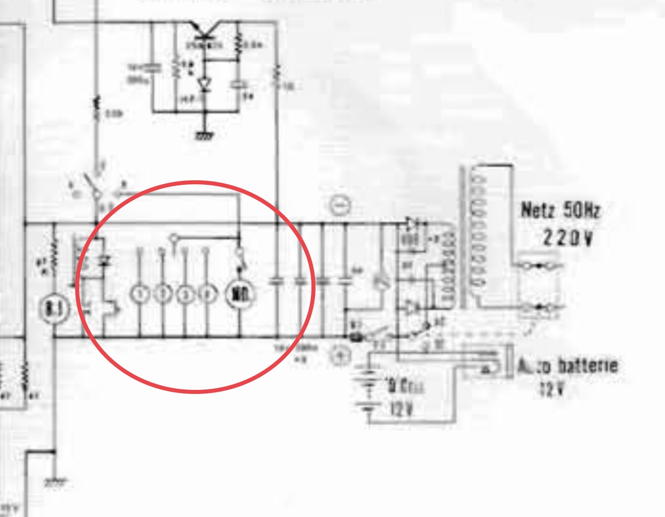

Le schéma électronique est présent dans la doc mais malheureusement il n’y a pas de détails (éclatés) de la mécanique du lecteur 8 pistes.
Saut de pistes inopérants : pas la courroie a priori, je pense plutôt à un solénoïde (électro-aimant) inopérant si le changement de pistes est électrique et non purement mécanique.
d’après le schéma (agrandi section rouge ci-dessous) il semble y avoir un moteur de changement de pistes.
Vérifier qu’il est alimenté, tourne librement, contacts propres (ou à nettoyer).

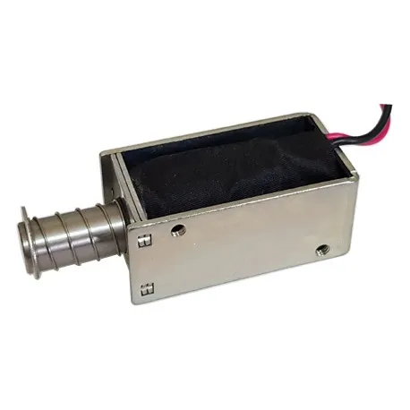

Merci pour vos réponses pourriez-vous svp me dire a quoi ressemble l’électro aimant auriez vous une photo ?.en tournant la roue cranté avec un tournevis il y a comme un ascenseur qui monte et descend je suppose que c’est bien le changement de pistes .
ca ressemble a ça:
solenoide-push-12-v-grande-course
quand on envoie du courant dans la bobine ça attire la pièce métallique ronde a l’intérieur et provoque le changement de piste en faisant monter ou descendre la tête de lecture.

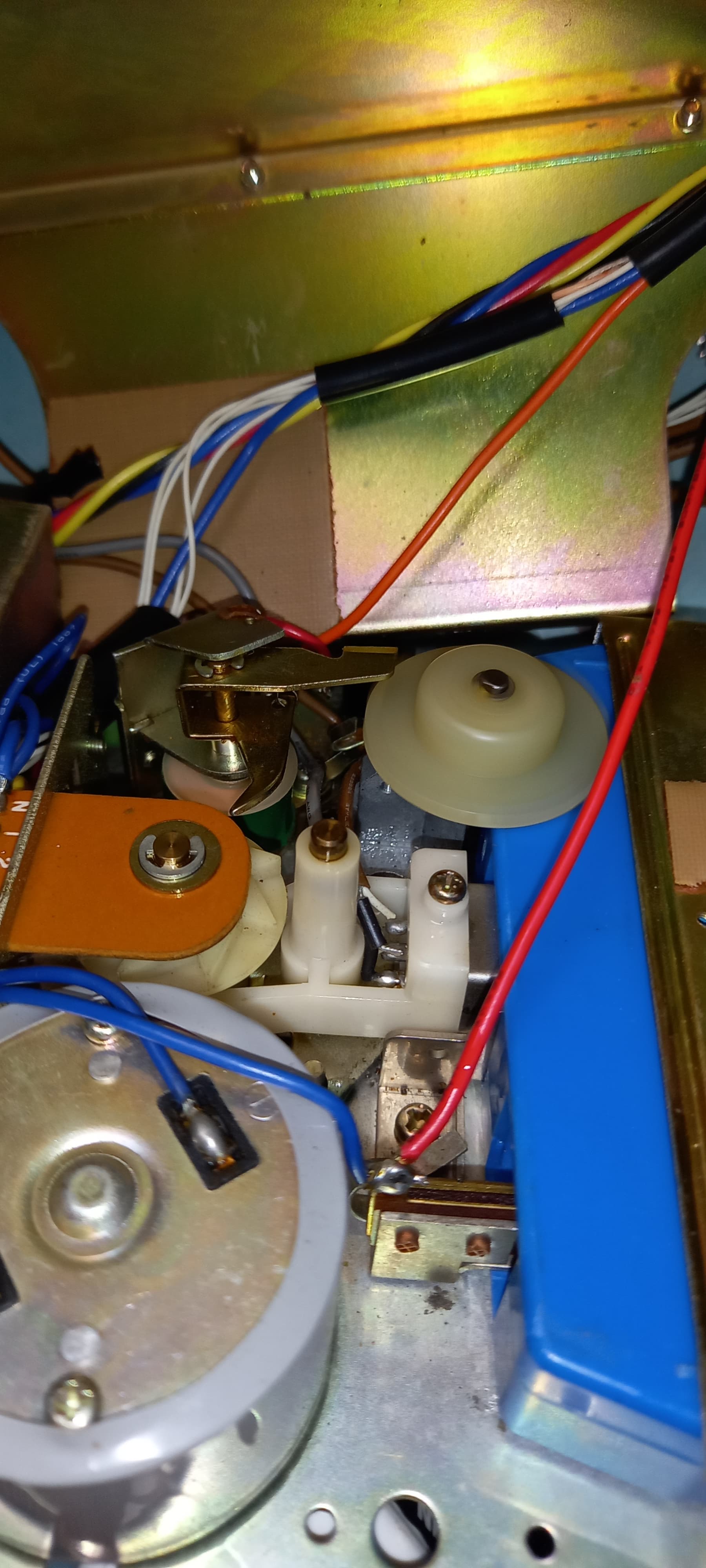

Voici une video du electro aimant qui s’active en appuyant sur le bouton de façade.
Test avec cartouche négatif
Test avec cartouche en manuel ca fonctionne.
Quand la cartouche est insérer en activant le bouton de facade la cassette ralentie est ne passe pas la piste suivante.pourtant l’electro aimant fonctionne il monte est descend sans la cassette ,voir première vidéo. Quelqu’un aurait-il une idée svp
bjr,
si l’électroaimant fait monter ou descendre la tête: ça doit fonctionner ou alors le mécanisme est encore trop grippé pour bien positionner la tete correctement.
vérifiez aussi la diode qui est aux bornes de la bobine de l’électroaimant (en la dessoudant d’un coté)
Je pense que quand vous faites un test avec cartouche, il faut juste donner un impulsion sur le bouton, ne pas le garder enfoncé comme vous le faites. Le mécanisme est actionné par le « chapeau » en plastique blanc dont le bord entraîne momentanément un griffe vers la roue à rochet. Ce « chapeau » est sans doute sur le même axe que le cabestan ? Dans votre test avec le crayon, on voit bien le système.
C’est pourquoi ça ne fonctionne pas sans cartouche : le cabestan ne tourne pas et le « chapeau » non plus.
