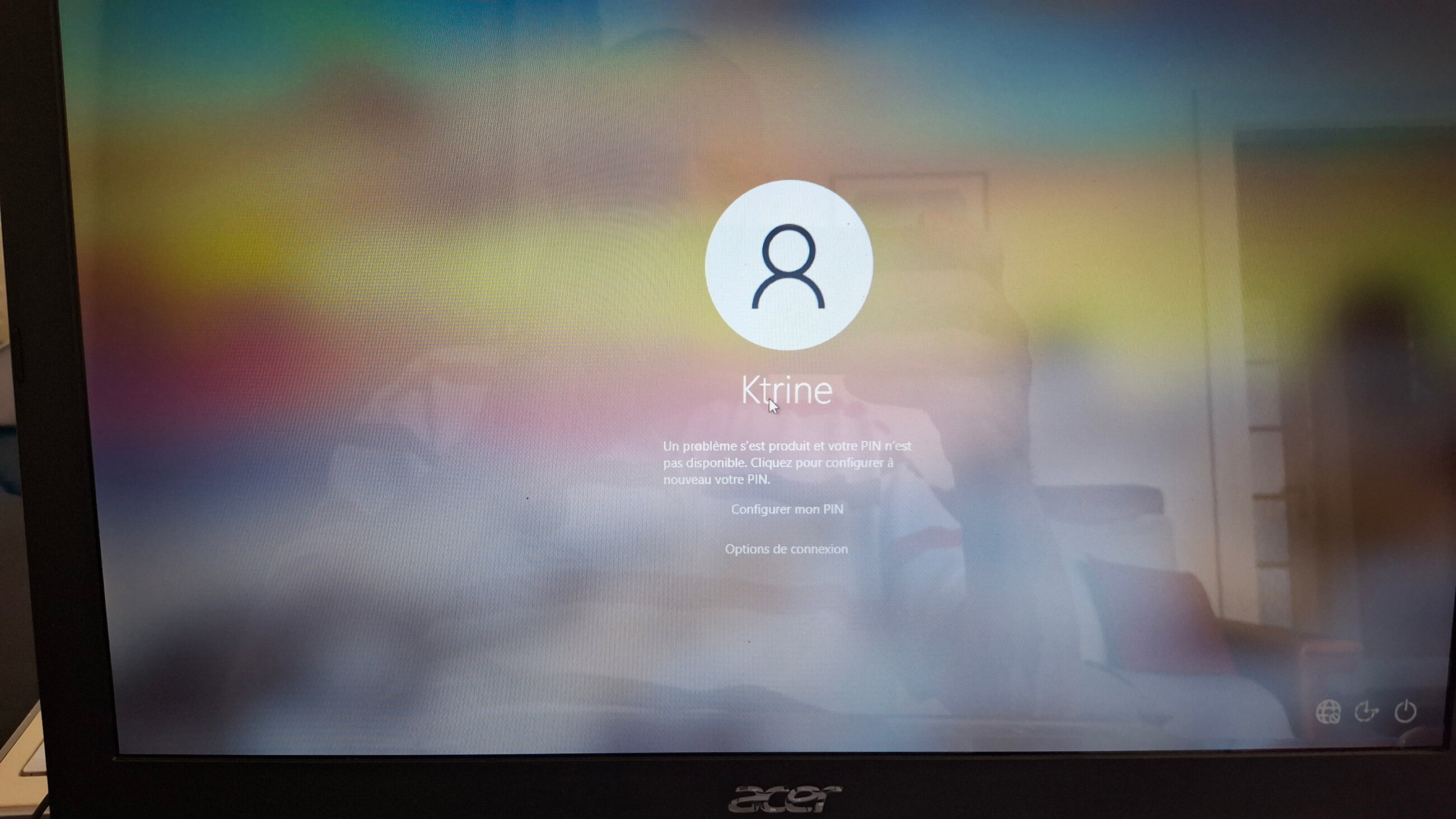

Windows 10 ne démarre plus, code pin perdu ou non reconnu

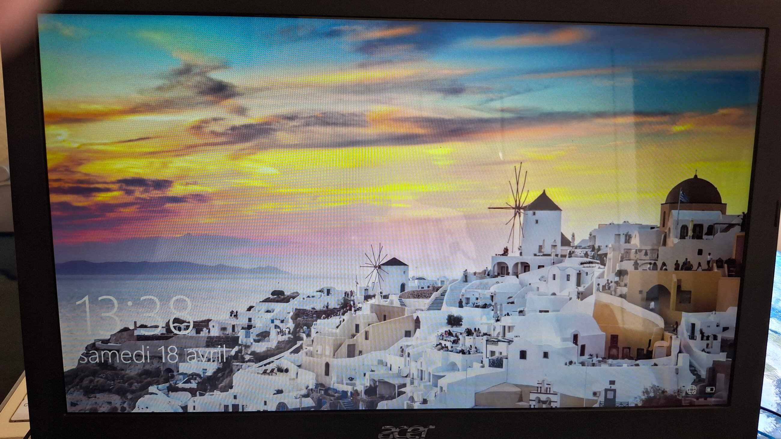

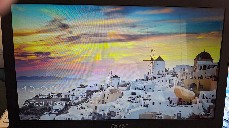

Une amie ne peut plus utiliser son pc portable équipé de Windows 10.
Après le démarrage, son nom de compte s’affiche et elle doit rentrer son code pin, et ça ne fonctionne pas.
On a essayé toutes les possibilités trouvées sur le net, parmi celle d’accéder à l’invite de commande (type cmd avec l’écran noir), mais là, impossible, pour y accéder il faut encore saisir un code pin et on tourne en rond.

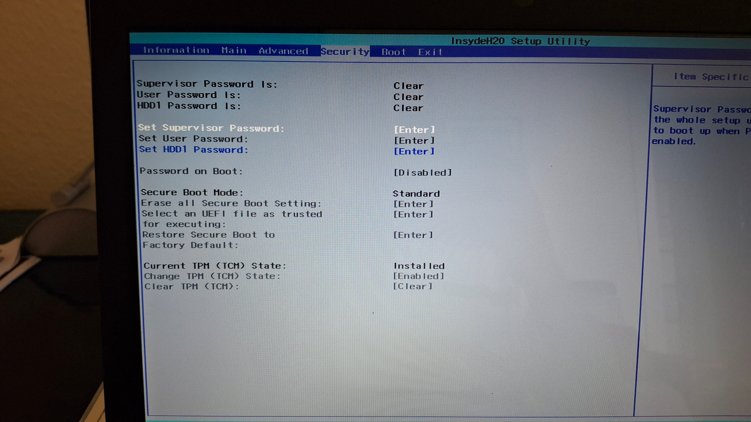

ne serait-ce pas le mot de passe du Bios qui pose problème ?
au démarrage de la machine faire Echap ou Suppr ou F1 ou F2 jusqu’à ce que le Bios apparaisse (en principe maintenir F2 enfoncée pendant le démarrage).
Là il sera demandé un mot de passe s’il en a été mis un par inadvertance.

Merci, on a pû afficher le bios, j’aurais dû faire une photo de celui-ci…j’y reviendrai, mais je n’ai pas eu besoin de saisir un mdp. Donc dans ce bios il aurait une option de saisie de mot de passe ?

Allez sur Security. Vous verrez si l’option de mot de passe est activée.

Apparemment non
Voilà ce j’ai
J’ai vu des solutions à condition d’être sur l’invite de commande c:/, mais je n’y arrive pas

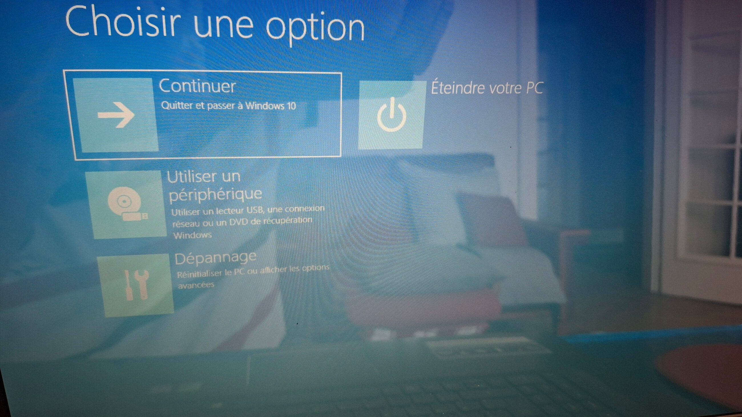

J’ai fait la manip pour arriver jusqu’à l’écran de réparation, mais là on me demande encore un mdp
J’ai redémarré pour avoir cet écran

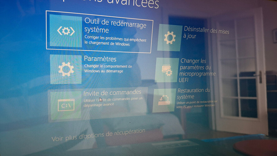

J’arrive à cet écran

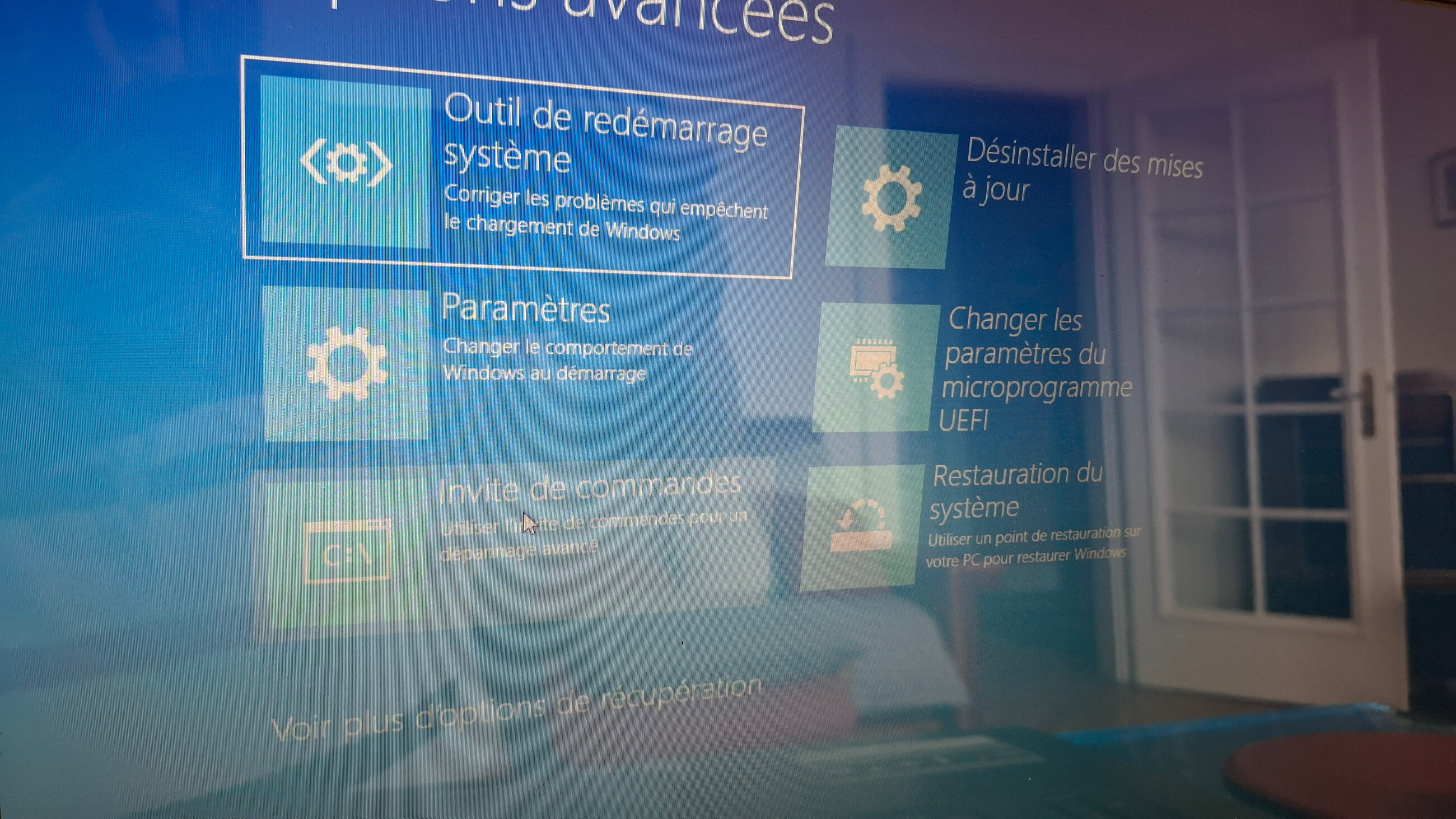

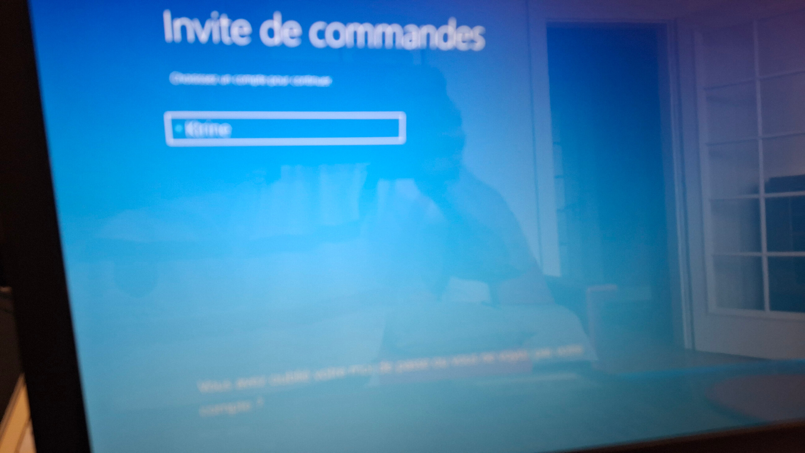

Mais si je clic sur invite de commande l’écran suivant s’affiche
Au lieu d’avoir l’écran noir avec c:/
