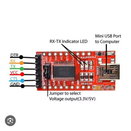

Au vu du schéma joint (valeur des R’s à determiner), pensez-vous qu’il est possible de pratiquer le sniffing d’une liaison série TTL en reprenant le principe du « wiretapping » (écoute téléphonique sauvage comme on voit dans les fictions hollywoodiennes d’espionnage) ?
Le signal serait alors envoyé vers un adaptateur TTL vers USB comme celui-ci:
et affiché sur un terminal de type Minicom.
L’optocouplage garantit une isolation galvanique entre les lignes de communication et la dérivation.
Une ligne au repos est à 5V, ce qui justifie la présence d’un XNOR.
il y a plusieurs problèmes. Les optocoupleurs sont plutôt lents et ne vont pas suivre au delà de quelques kHz, surtout si le courant est faible. Et sur des signaux TTL, la charge va vite être excessive. Ensuite, mettre un XOR ne va pas fonctionner en full-duplex. En plus, les transistors de sortie sont mal câblés…
Bref, il faut se mettre directement en TTL, et sur les 2 signaux indépendants, quitte à isoler plus loin si c’est vraiment nécessaire.
