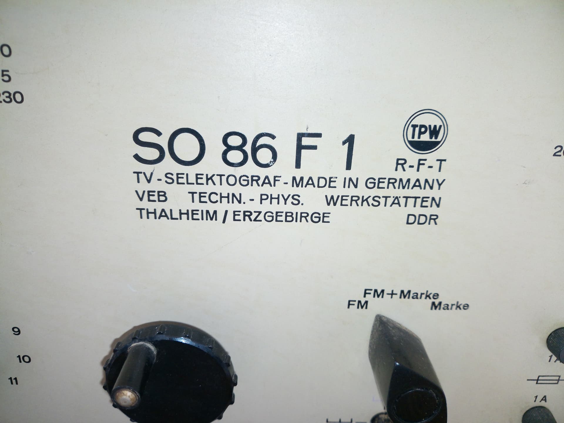

Wobulateur SO 86 F 1 TPW R-T-F
Voulant me lancer dans le réglage FI et HF d’un TVC4, j’ai acquis un wobulateur qui semble un peu un oiseau rare.
Probablement de construction allemande, le cablage et les composants semblent de très bonne qualité bien qu’équipé avec des tubes « inhabituels » comme EC360, ECL84, SIR150/30 …
Une sortie wobu de 60ohms !
Il semble impossible de s’en sortir sans la documentation, un shéma serait également super.
Y a t’il un oiseau rare qui aurait ces documents avant de me pencher plus sérieusement sur quelque chose de plus conventionnel comme un metrix 232 ?

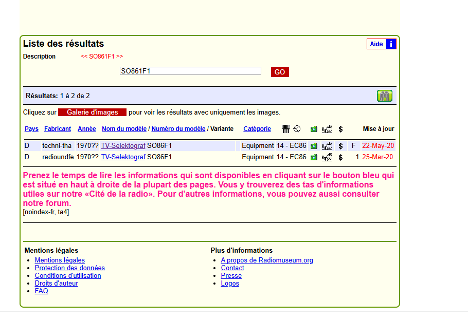

chez RM il y est
et aussi chez electrotanya
par contre doc de mauvaise qualite

Il n’est pas « probablement » de construction allemande (c’est écrit « made in Germany ») :wink: mais il vient d’ex-Allemagne de l’Est (DDR).

Merci à tous et à Radiolo,
Des recherches sur google ne m’avaient retournées que de la formule 1, mais avec « selectograph » et les references du modèle tout attaché, ça fonctionne.
Très soulagé d’avoir le schéma.

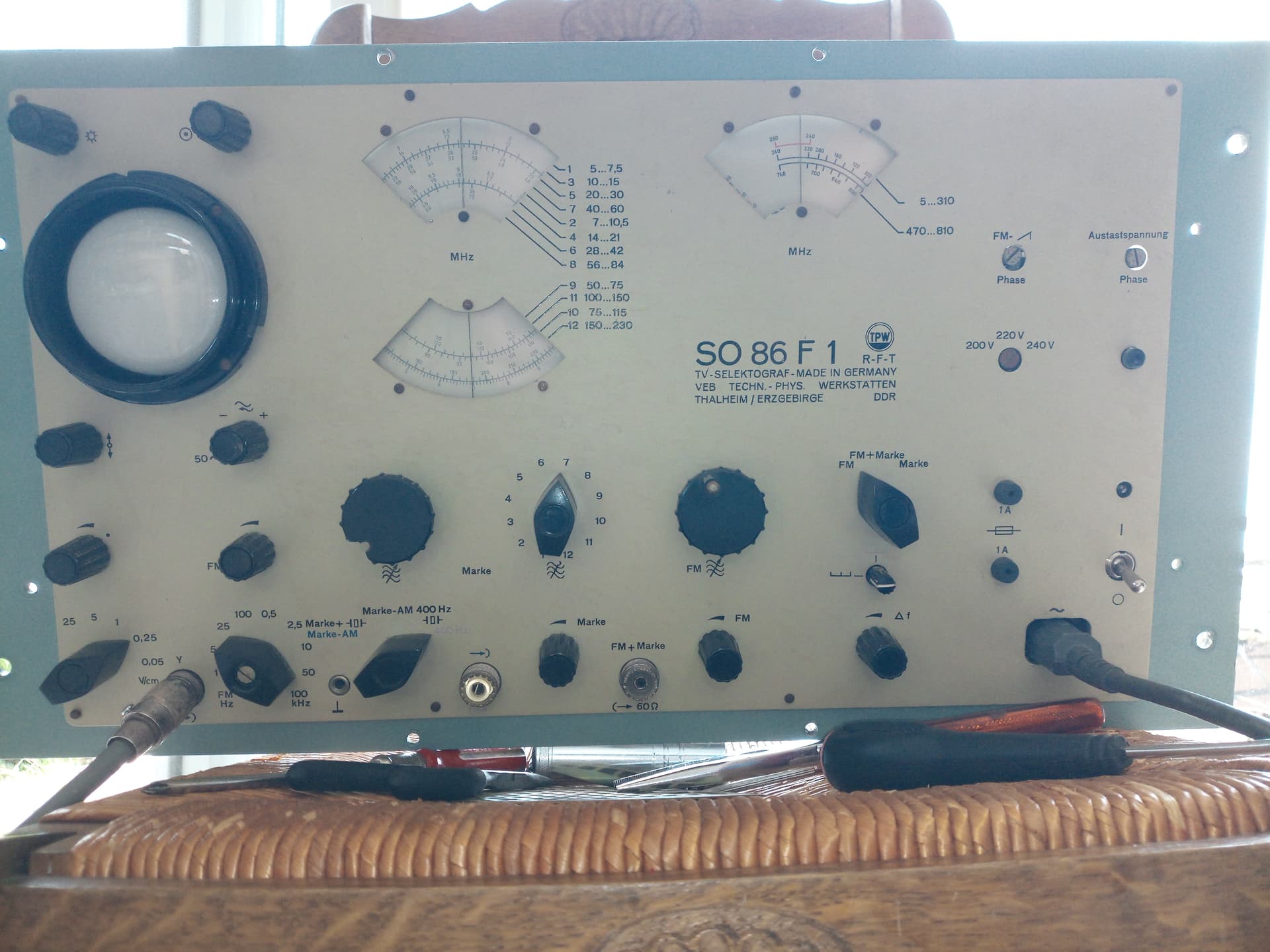

@ Marceljack : Pour les bandes de fréquences, cet appareil couvre de 5à 310 et 470 à 810 Mhz.
Il vient de l’Allemagne de l’Est, il est donc allemand. C’est clairement écrit dessus. À cette époque, tout était en 60 ohms, en TV, en Allemagne. Ou en symétrique à 240 ohms.

La fiche est faite:
Je suis tout nouveau dans ce type d’appareil de mesure, et me pose quelques questions:
  • L’entrèe est en 60 ohms donc pas à la norme française, suffit il simplement de remplacer les résistances d’impédances des sondes pour actualiser le wobulateur à l’usage de75ohms?
  • comment tester le bloc wobulateur, et marqueur ? si je branche un oscillo sur ces sorties, que devrait’on y voir?

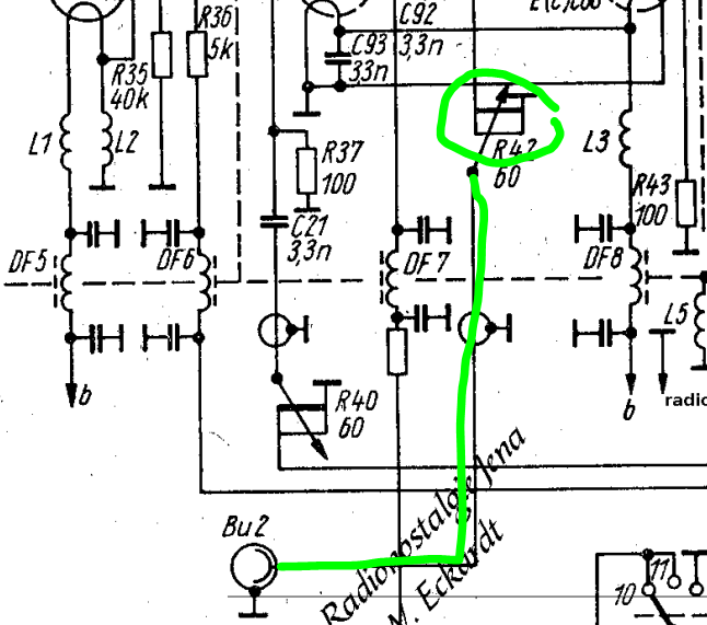

C’est plutot la sortie wob
oui il suffit d’adapter la sonde d’injection a une terminaison 60 ohms
et un coax de 50 ohms pas trop long ne devrait pas poser de probleme
pour l’entrée c’est celle d’un ampli de scope a 100K ou 1Mo
si je ne me trompe pas la sortie wob se fait sur un pot de 60ohms
alors l’impedance c’est ??
Aucune importance, en Suisse nous avions également du 60 ohms pour les installations d’antenne dans les années 60 et 70 avant de passer en 75 ohms vers la fin des années 70.
Il y avait même des installations panachées avec des bouts en 60 et des bouts en 75 ohms donc ne pas se formaliser avec cela.

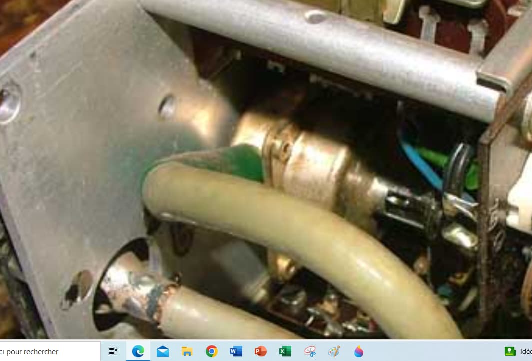

C’est certainement un atténuateur 60 ohms du même style que les Preh.
Images trouvés sur le net, version 75 ohms.
Si tous les paramètres sont réglables, tutto va bene…
exact c’est bien ça une vue interne du modele SO82 du meme fabriquant
Et également celui monté dans le wobulateur :
On ne voit pas très bien, mais, comme pour Henri Louis, la valeur est noté, et, c’est 60ohms.
