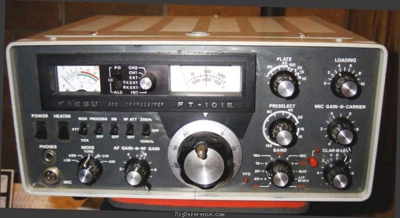

Yaesu_FT_101_E.jpgBonjour,
Mon voisin très ancien radioamateur (FY8D) vient de décéder et son fils vide la maison.
Il m’a interpellé pour cet émetteur/récepteur dont son papa se servait.
Cela intéresserait-il quelqu’un? Un bon émetteur ? Une idée d’un prix?
Merci de votre aide
Michel du 83
Bonjour Michel,
C’est une E/R radioamateur, qui sort environ une centaine de watts, avec un final à tubes (des 6146B me semble t-il).
C’était, à l’époque (il y a plus d’une trentaine d’années) un poste bien côté, simple d’utilisation, particulièrement fiable et robuste. Il est facile à entretenir, dépanner, modifier.
Le seul problème est qu’il ne possède pas d’affichage digital, contrairement à son successeur le FT 101ZD.
Pour la côte actuelle, le prix est d’environ 200€ pour un appareil en bon état de fonctionnement, avec les accessoires (micro, cordon alimentation).
Cordialement.

je dirais même plus sur Ebay les prix courant oscille entre 250 et 380 euros au format enchères bien sur !
mais ce genre de poste c est surtout une histoire de coup de cœur !
coté performance elle sont plutôt moyenne " problème de stabilité en fréquence a froid" .
mais bonne modulation en BLU pas top en AM voila pour l anecdote.

C’est un excellent appareil datant de la fin des années 70 , on en trouve à tous les prix , il est encore côté à l’argus : radioamateur.org/argus/modele-FT-101E
Mais attention , s’il a le 160m d’origine , il ne couvre pas les bandes WARC , et pour la maintenance les lampes du PA (6JS6) deviennent rares et … chères

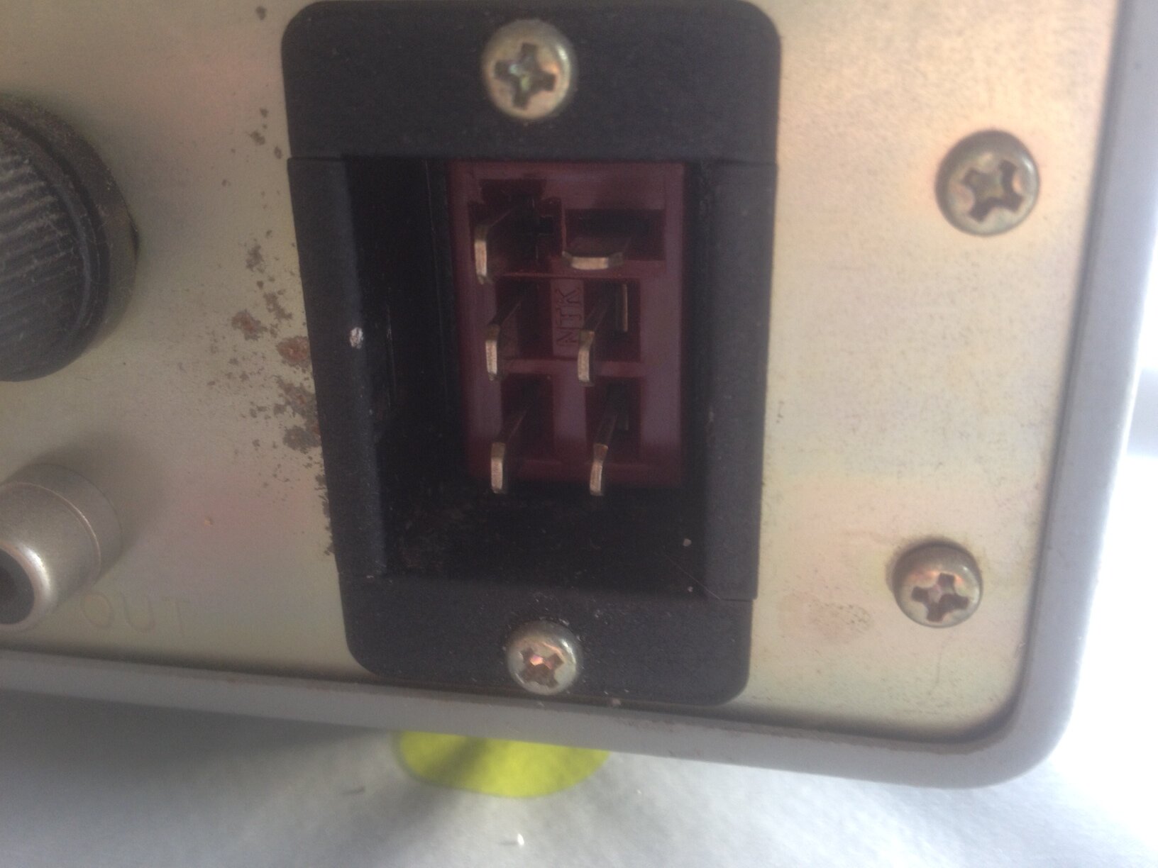

Bonjour, me revoilà…avec une autre question concernant un autre 'E/R toujours de YAESU le FT-101ZD!! (le successeur du 101E).
Le fils vient de m’amener maintenant le FT’101ZD qui était utilisé par son père car il a le micro de connecté MAIS…en démontant tout il a jeté le câble d’alimentation!
Je pensais que le câble du 101E irait mais non, ce n’est pas du tout la même prise. Voir la photo.
A défaut d’un câble entier où pourrais-je trouver une prise femelle de ce type ?

bjr,

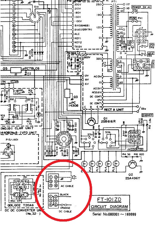

le branchement du cable n’est pas tres compliqué, reste a trouver la prise!
Merci Domi pour le schéma de la prise. C’est toujours ça de pris!
Mais je rame pour la prise, je n’arrive pas à trouver ce genre de modèle avec 6 contacts dont 5 verticaux et 1 horizontal

Cette prise est très rare , elle équipe aussi certains moteurs d’antenne yaesu
Au pire essayez de trouver une prise Jones qui lui ressemble et d’en récupérer les contacts
Bonsoir F6ECR
Et pour poursuivre votre idée ce doit être possible de remplacer carrément la prise par une prise type alim de PC?
Le schéma fourni par Dominique montre qu’il n’y a que les pins 3 et 4 pour la tension et la pin 2 pour la terre.
Qu’en pensez-vous?
Il suffit de ne pas se tromper, il y a du 230V d’un côté, et du +/- 12V de l’autre ! :wink:

J’ai eu ce problème. Provisoirement j’ai utilisé des cosses fast-on, en attendant mieux.
Et j’ai finalement trouvé la fiche 6 broches (cinh/jones ou ntk) sur ebay. C’était au début d’ebay, les prix ne s’étaient pas encore envolés :slight_smile:
