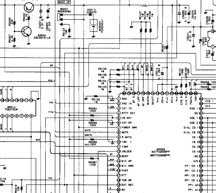

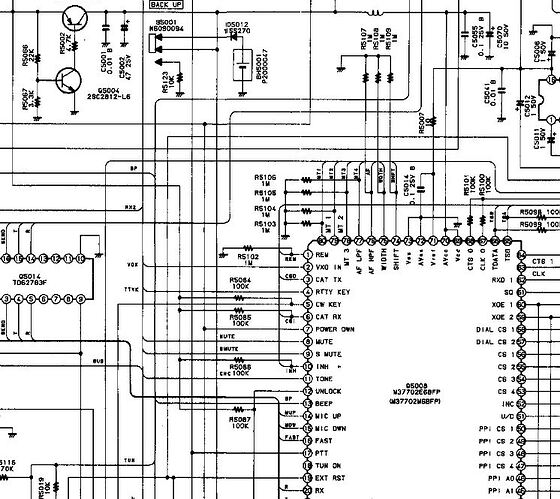

trouvé différents schémas pour le même appareil
ici, pile sur carte « control unit »

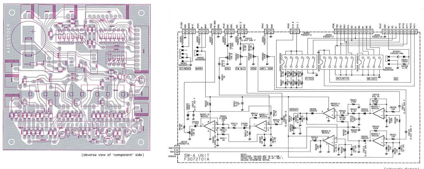

apparemment, elle est là :

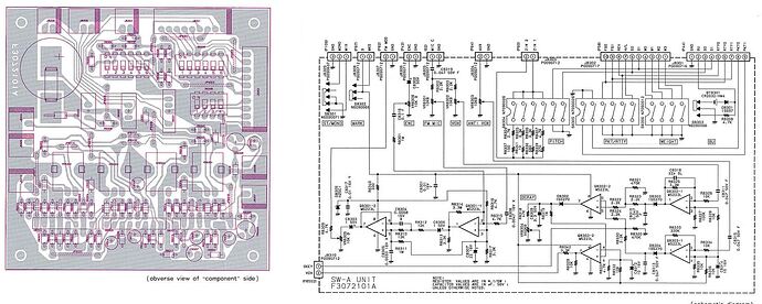

et sur autre schéma, pile CR-2032 (3 V) sur carte « SW-A unit »
cliquer sur l’image pour l’agrandir
toutes les docs ici :

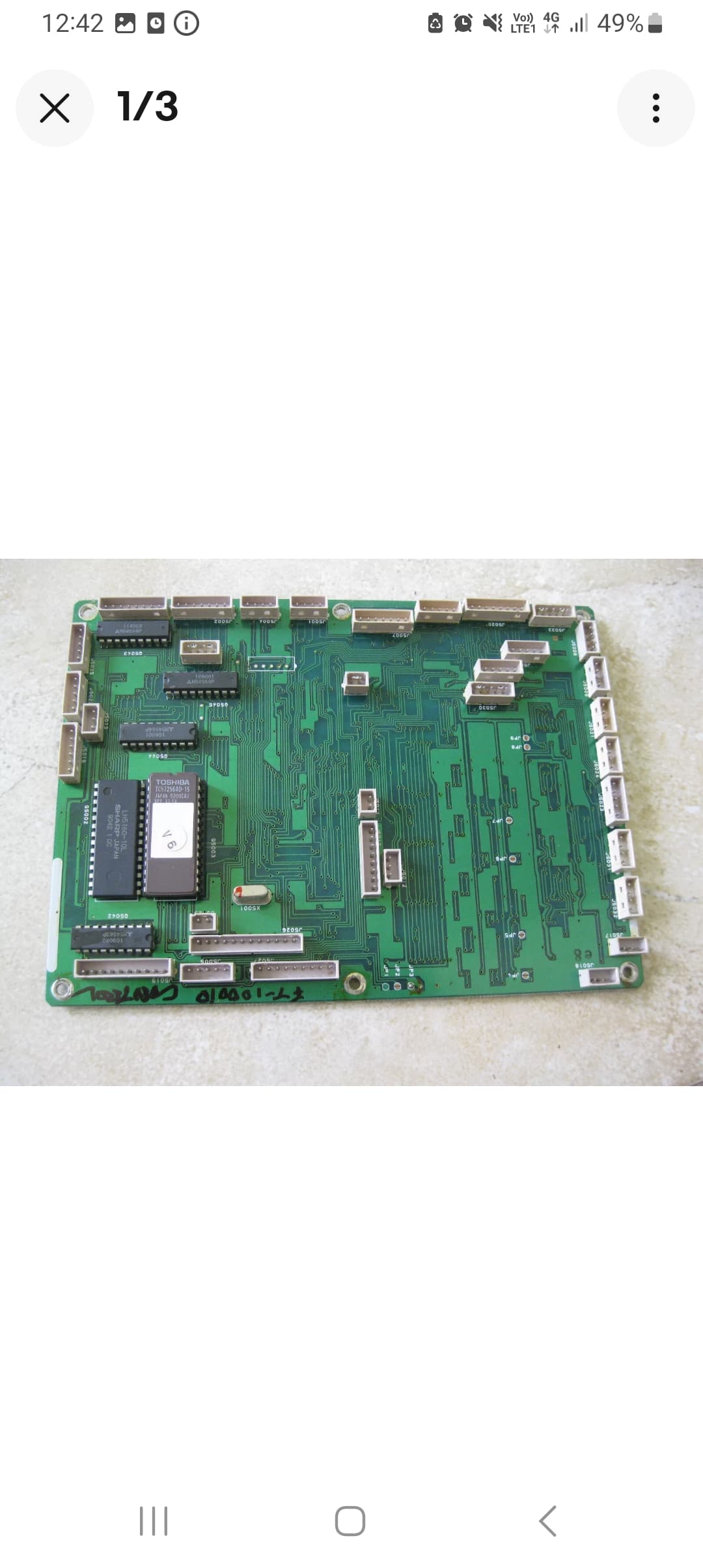

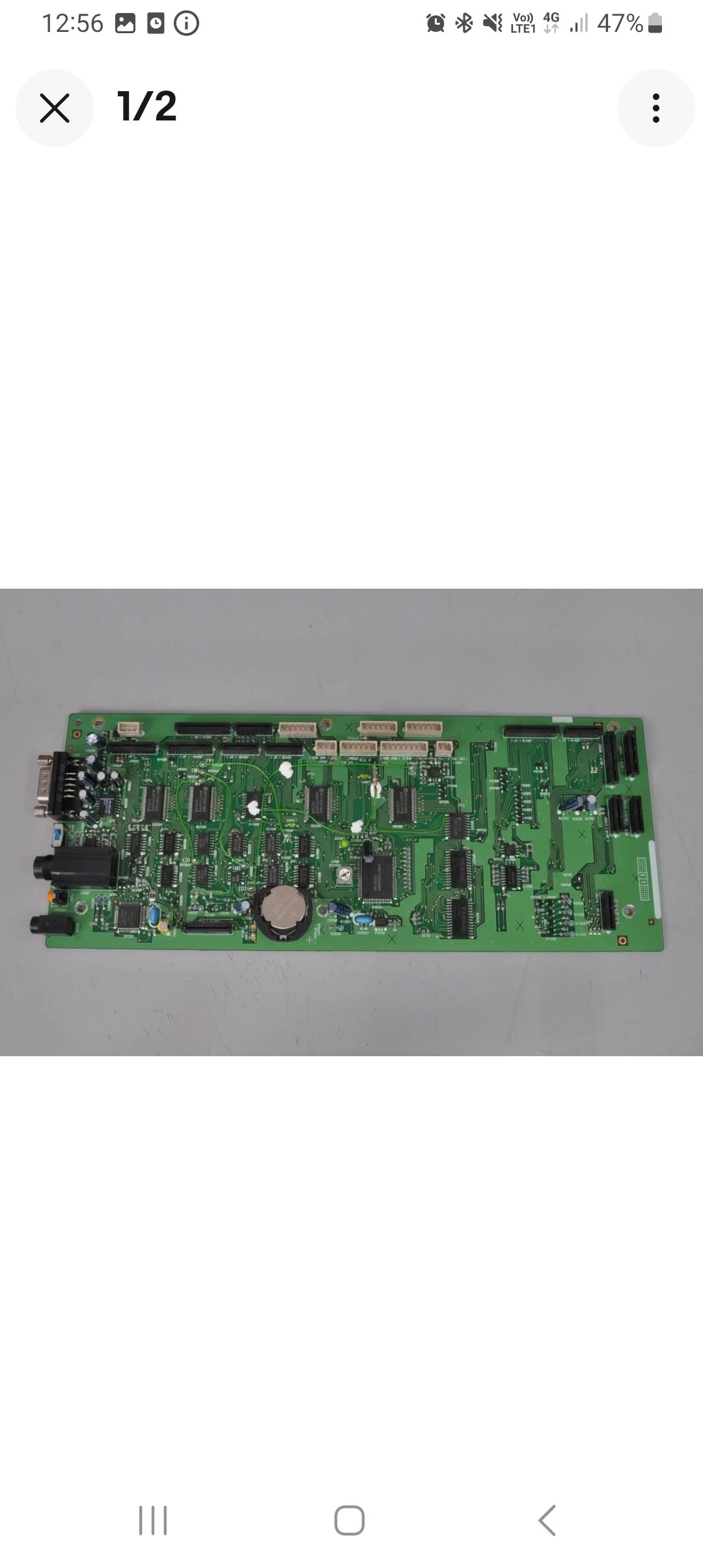

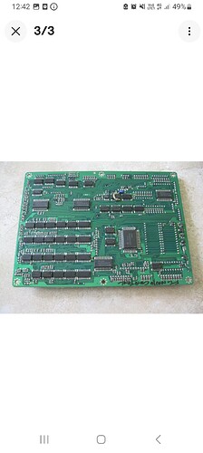

J ai trouvé des photos du control unit je ne vois pas la pile ?

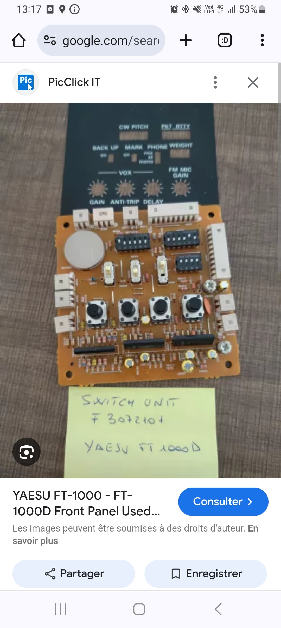

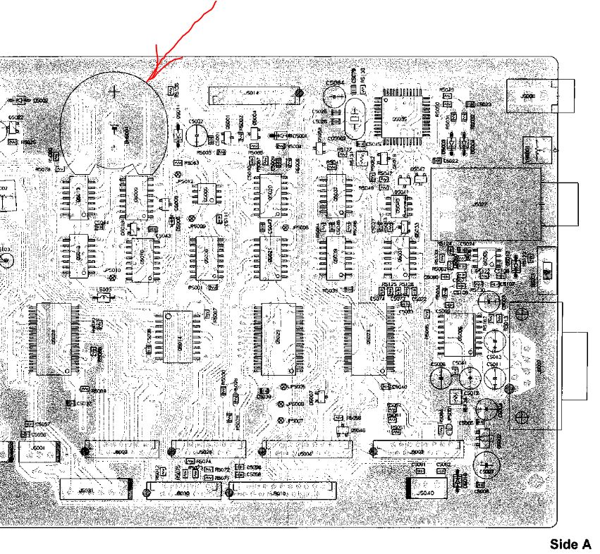

Par contre pour sw-a unit oui je vois ou elle est, juste sous le capot supérieur amovible a côte des petits switch.

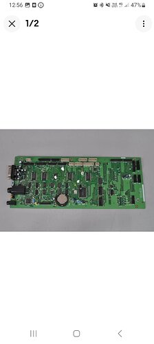

Voici celle du ft1000 mark5 qui a l air de mieux correspondre au premier schéma.
Oui, il y a plusieurs versions, sur certaines elle est sur une platine, et d’autres sur l’autre platine
le tout est de l’avoir trouvée !
