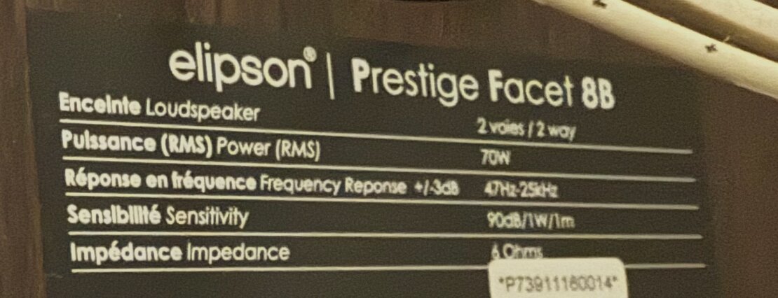

J’envisage donc d’acheter cet ampli, mais se pose à moi une problématique, l’impédance. Si j’ai bien compris, il n’est pas conseillé d’utiliser un amplificateur avec une impédance supérieure à celle des enceintes. Dans le cas présent 8 ohms pour l’amplificateur et 6 ohms pour les enceintes.

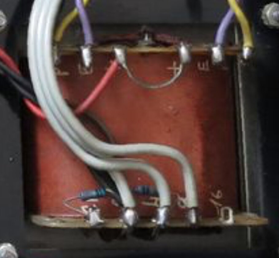

J’ai pu voir sur le forum que pour l’AL UN A, deux jeux de bornes en façade permettent un choix d’impédance.
Sauriez-vous me dire si la conception des transformateurs entre l’AL UN et l’AL UN A est proche ? Et si oui, savez-vous si l’on peut modifier l’impédance des transformateurs de l’AL UN ?

Je me pose juste la question de savoir pourquoi, sur la version AL UN A, version améliorée du premier amplificateur, un bornier a été ajouté pour permettre de choisir l’impédance des enceintes entre 4ohms et 8ohms ?
J’ai également pu voir sur le forum des photos de cet ampli ouvert et l’on voit sur les transformateurs plusieurs pattes avec l’inscription en ohms (4, 8, 16ohms) correspondantes.
Savez-vous à quoi cela correspond ?
Et bien, cette version améliorée permet de choisir le nombre d’enroulement au secondaire du transfo selon les HP connectés. Comme les constructeurs sont « radins », le transfo permet de choisir 4 - 8 - 16 Omega, mais seulement 2 des options sont câblées (il n’y a que 3 fils gris).

Si une modification est nécessaire (je préfèrerais faire sans), suffirait-il de brancher le câble du 8ohms sur le 4ohms pour en changer l’impédance, sans impacter le bon fonctionnement de l’ampli (la photo du transfo est un modele al un a, il n’y a qu’un câble sur le modele Al un) ?
Désolé, je ne suis pas sur de bien m’exprimer sur le sujet.
La photo du transfo transmise montre que les bornes de sortie de cet ampli seront câblées en 4 et 8 Omega. Si vos enceintes sont de 6, en les branchant sur le 4, il y aura une perte de puissance théorique légère, l’inverse sur la borne 8. Il se peut que ça influe sur la distorsion, pas sûr que cela sera perceptible.
Si vous brancher des enceintes 6 sur la borne 8, on peut en théorie surcharger l’ampli, volume à fond, mais les oreilles ou les enceintes, ou les voisins se plaindront les premiers avant de faire fumer l’ampli… Il faut rester pragmatique. Par contre, pour fusiller un ampli à tubes, faites le tourner sans enceinte, c’est la consigne de base à ne pas oublier.

Je suis curieux de savoir comment vous avez trouvé une impédance de 6ohms pour vos enceintes.
Entendu Jean-Marc,
Merci pour ces précisions, il vaut mieux prendre ces précautions.
Je me suis référé aux données constructeur des enceintes.
Je pense que c’est la bonne valeur à prendre en compte.
Très bien.
Je trouvais ça un peu bizarre une impédance de 6ohms.
Il y a une normalité de 4/8/ 15 ohms, mais peut être une coquetterie de la part du constructeur. Ou une excellente raison du à des filtres.
Je me suis posé la même question.
Il semble qu’Elipson fasse pas mal de 6ohms sur les dernières productions. J’étais étonné de ne pas être en 8ohms.
