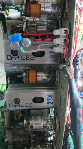

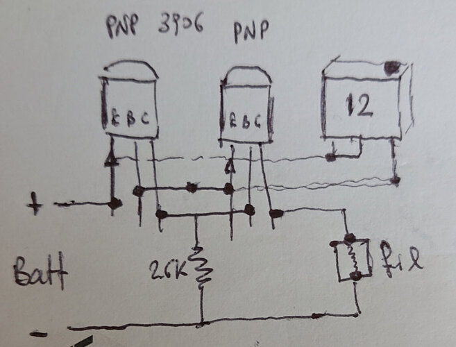

Voici une réalisation du circuit montée dans un Socradel Weekend à base des tubes à 50 mA.
C’est fait avec des 2N2905A à la place des 2N3906 et ça marche très bien. Ce circuit est connecté pour etre effectif seulement quand le poste fonctionne sur batteries (positions Piles Maxi/Mini du bouton selecteur).
NB : le reglage du potentiomètre bleu détermine la limite de courant.
