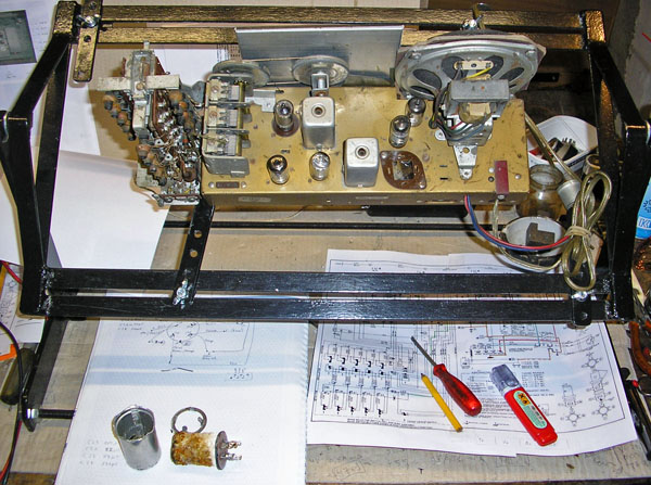

plus léger que le précédent, son châssis peut être monté sur un support tournant. Heureusement, parce que c’est serré là dessous :open_mouth: :exclamation:
tout d’abord récpérer le chéma sur le site Zenith…
transoceanic.nostalgiaair.org/g-500.htm
Ce sera utile, vu le :imp: « rangement » du câblage!
1er travail tester puis remplacer deux des résistances de l’alimentation. (lesz deux nouvelle, à droite du chassis : verte et orange…)
Le bloc condos chimique comporte 4 condos: 200µF, 80µF, 40µF, 20µf.
la tension de service n’est pas indiquée, mais l’alim étant en 117V alt., j’ai prévu de les remplacer par: 2x 100µf, 100µF, 47µF et 22µf en 200V.
le bloc vidé ne contient que 4 condos, le 5e sera mis à l’extérieur sous le châssis :unamused:

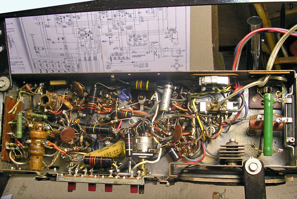

Malgré le schéma récupéré, j’ai dut redessiner la partie alim générale et filaments pour comprendre le câblage…
le bloc remis en place, cablé, je teste les tenssions. la somme des tensions des filament doit donner 8,4V environ… j’obtiens à peine 6V.
aprés vérification la diode à oxydes n’est pas en trés bon état, je l’ai remplacé par une diode moderne, avec une résistance suplémentairs de 50 Ohms en série pour retrouver les niveaux de tensions attendus.
les filaments sont maintenant alimentés sous 8.6v (voir le schéma adapté en haut ) les tensions mesurées sont en rouge, celles du schéma Zenith entre parenthèses.
Les tensions sont maintenant conformes au schéma.

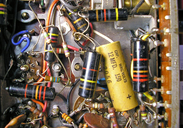

Les tests d’isolement des condos de liaisons,de découplages… sont étonnement bons. ils seront tous conservés (voir la photo du câblage: les condos sont noirs avec un code couleur)… Le chimique 12µF 150v est remplacé par un 10µF 200v mais comme le carton (jaune) est marqé Zenith je l’ai conservé autour du nuveau. :wink:

Attention Daniel, ce sont des condos papier à l’huile de chez Sprague !
Sur le forum Tekscope sur Yahoo, ils sont appelés BBOD (Black beauties of Death - les beautés noires de la Mort) par les spécialistes tellement ils fuient… :wink:
Salut Pierrot,
Est il possible d’avoir le lien vers ce forum, je n’ai pas trouvé.
En attendant j’ai passé sept de ces condos à l’ohmmètre: l’isolement varie de 42MO à >100MOhms. cela pourrait être mieux en effet.
Cependant les tensions relevées en fonctionnement étant très voisines de celle indiquées sur le schéma, le fonctionnement étant très satisfaisant, je suis abstenu de remplacer ces condos.
Le poste peut fonctionner en démo. Il est probable que d’ici 20 ou 30 ans, avec ou sans condos neufs, je sois ( ou mon successeur) obligé d’y revenir… :wink:
Mon point de vue étant de conserver au maximum les pièces d’origine.

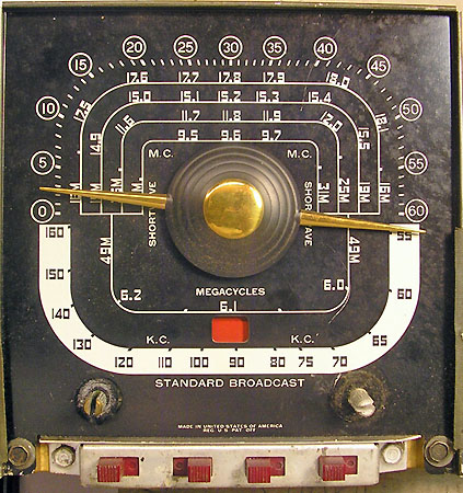

Photo: Un petit tour du cadran pour la route.
