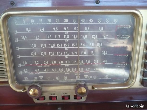

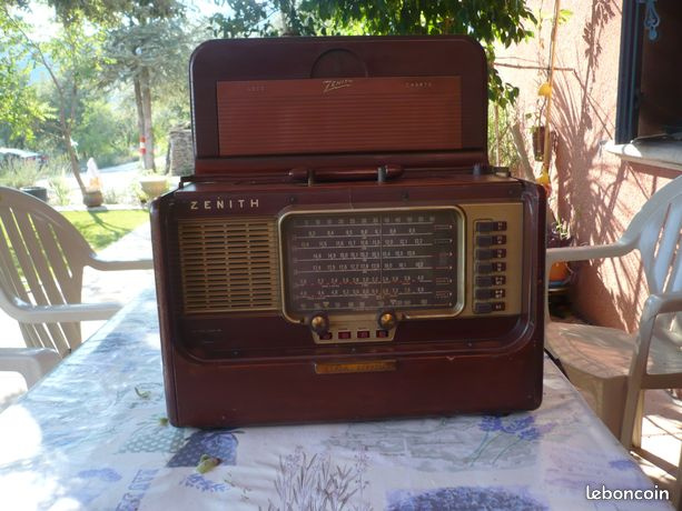

Le Zenith Transoceanic est un joli récepteur PO et OC. Le soucis de ce genre de récepteur c’est le tube convertisseur 1L6. Déjà il y a 15 ans il coutait un bras, et cela n’a pas du s’améliorer.
Ce matériel est prévu pour une tension secteur de 110VAC ou VDC. Parfois il est vendu avec l’adaptateur pour le 220V, mais il faut en être sûr.
J’en ai un ici, un T-600, mais il reste vraiment plus grand chose en AM et en Français sur ces bandes, hélas. En onde courte il y a Radio Chine Int et Radio Roumanie, sur le tard en fin d’après midi. Pour les gens multilingues, c’est assez intéressant.

justement je regardais la Fiche 33401
sur une photos on voit l’adaptateur secteur 220v ac ou dc
il est beau et en général comme tous les Zénith j’aime bien le cadran
Bonsoir
Celui-ci est assez rare par sa couleur brune. En effet, le plus courant est le noir.

Pour acheter celui de l’annonce dont le prix est correct, il faut vérifier que les tubes soient OK en particulier la 1L6 comme déjà dit mais aussi l’état de l’antenne télescopique et la présence du cadre antenne « de fenêtre » avec ses deux ventouses.
S’il est complet, le prix est OK.

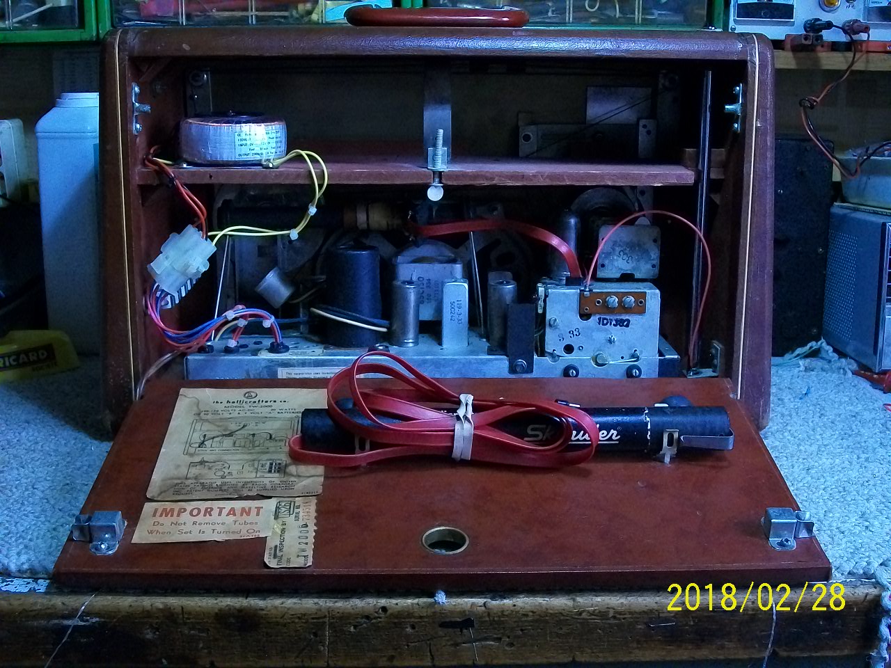

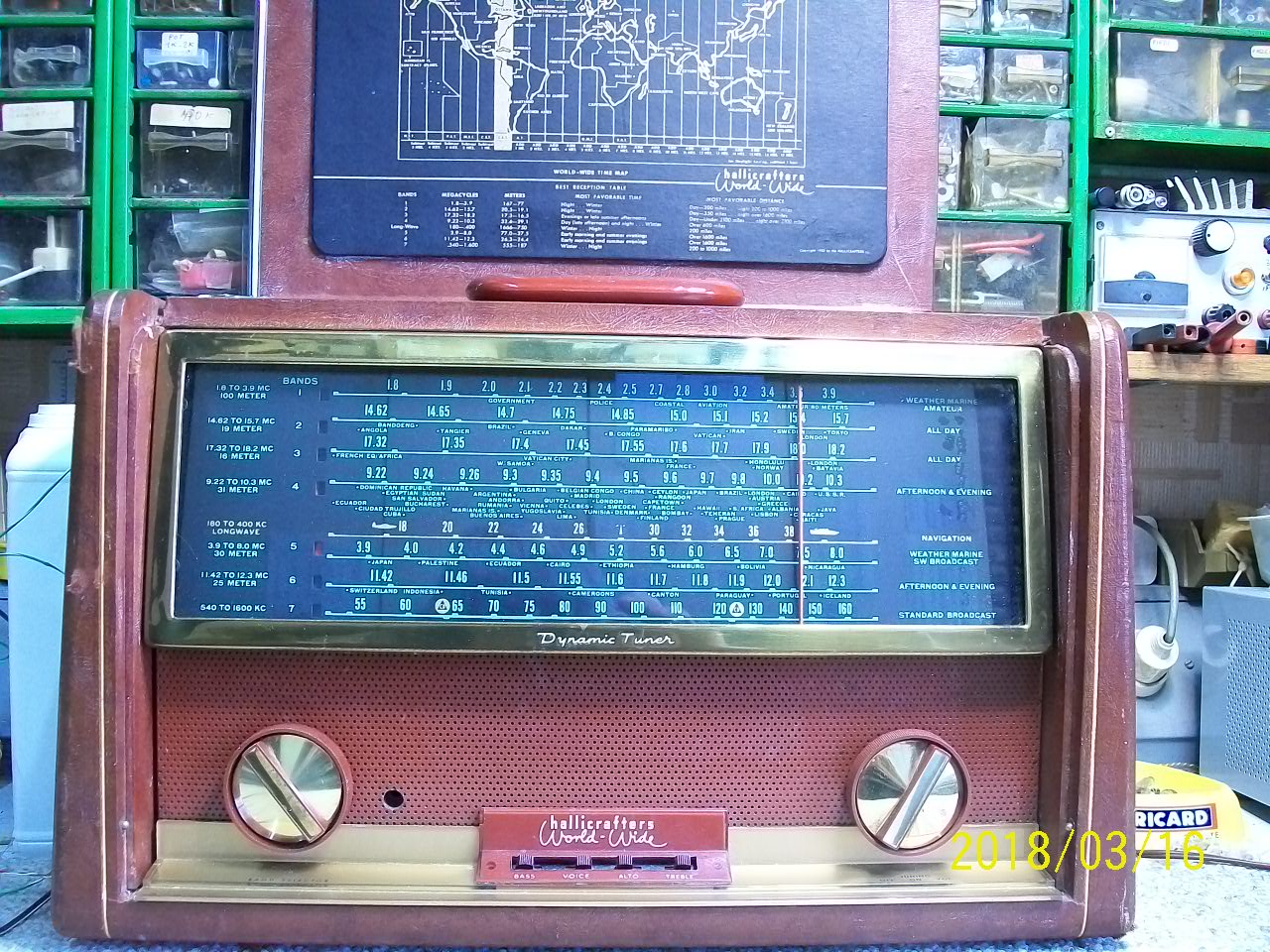

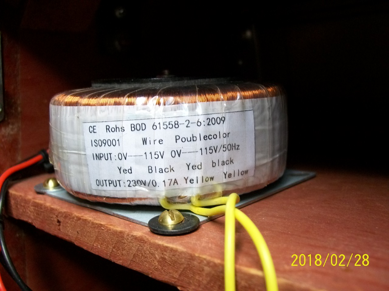

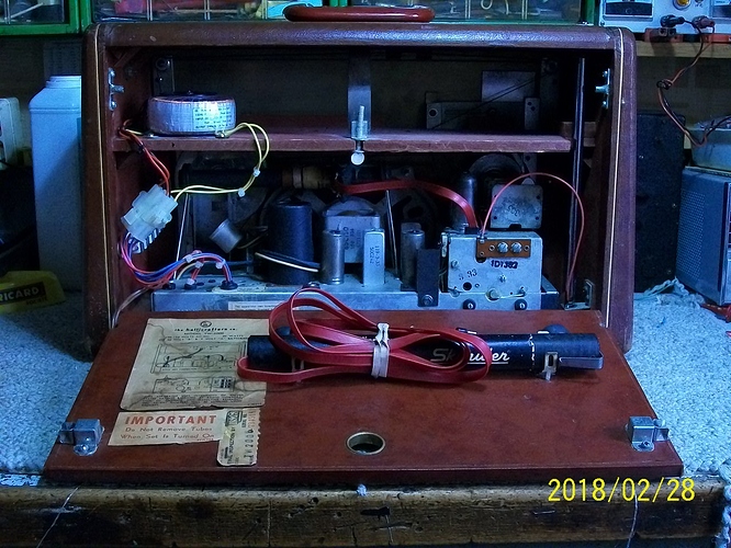

J’ai ici un Hallicrafters TW2000 équipé du même jeu de tube que le Zenith Transocéanic T-600. Pour le faire fonctionner sur le secteur actuel j’utilise un transformateur torique placé dans le logement de batterie du TW. Entrée en 230Vac & sortie en 115Vac, cela marche bien. Utilisé à l’inverse de ce qui est noté sur l’étiquette du transformateur.
  • Une dernière chose. Si votre tube 1U5 (détection-préampli BF) est HS sur votre Transoceanic ou votre TW il est intéressant de remplacer ce tube rare en France par un tube 1S5, bien plus courant car il entrait dans le jeu de tube de l’AN/GRC9, fréquent dans les surplus.
    Pour cela il suffit de permuter 3 branchements sur le support du tube, les caractèristiques des deux tubes étant identiques par ailleurs.

Il est beau ton Hallicrafters. Il ne serait pas à vendre par hasard ?
On peut l’envisager, mais ce n’est pas cadeau. Si je le vend je donnerai un jeu de tube en rabe (hormis le 1L6) et la doc technique.
