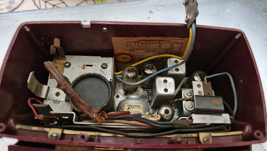

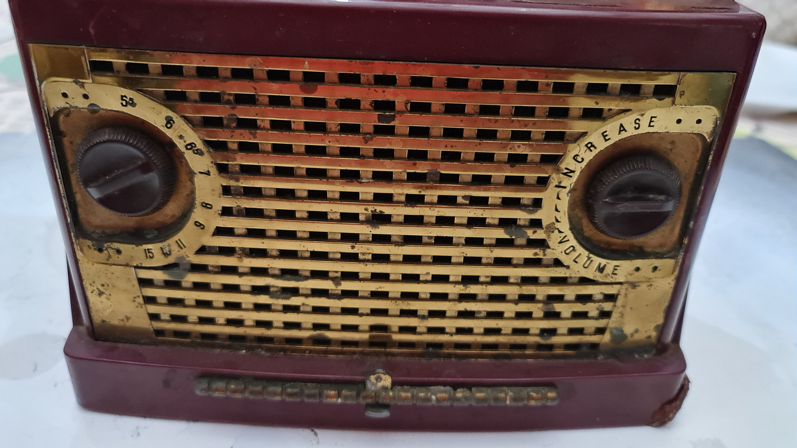

Zenith zenette

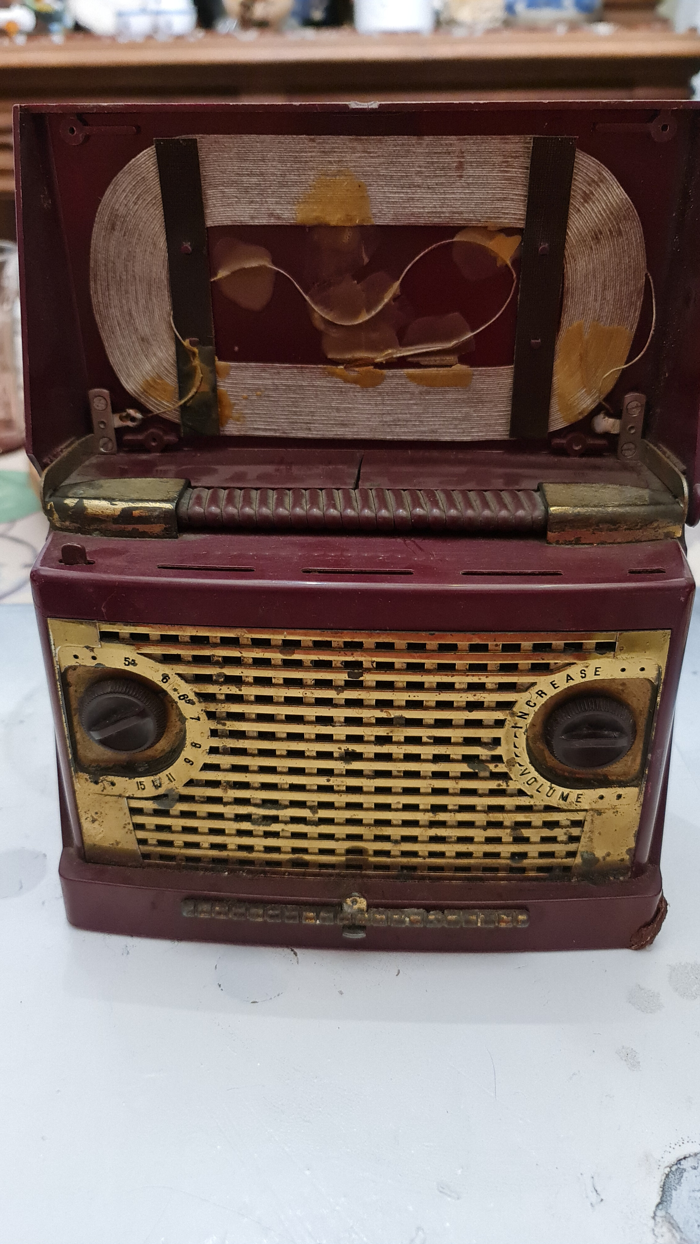

Voici le petit dernier
Un poste secteur et pile.
La marque est zenith et le modèle zenette.

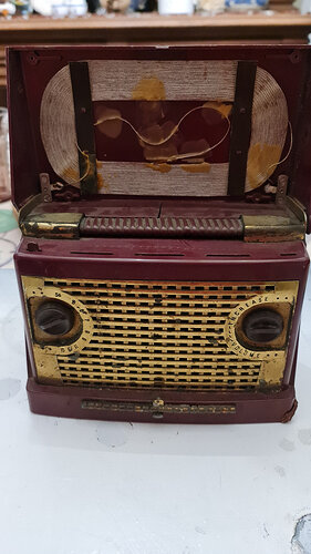

Malheureusement il est en très mauvais état au niveau de la caisse qui est cassée et il manque aussi des pièces.
Une idée de la date de fabrication de cette radio?

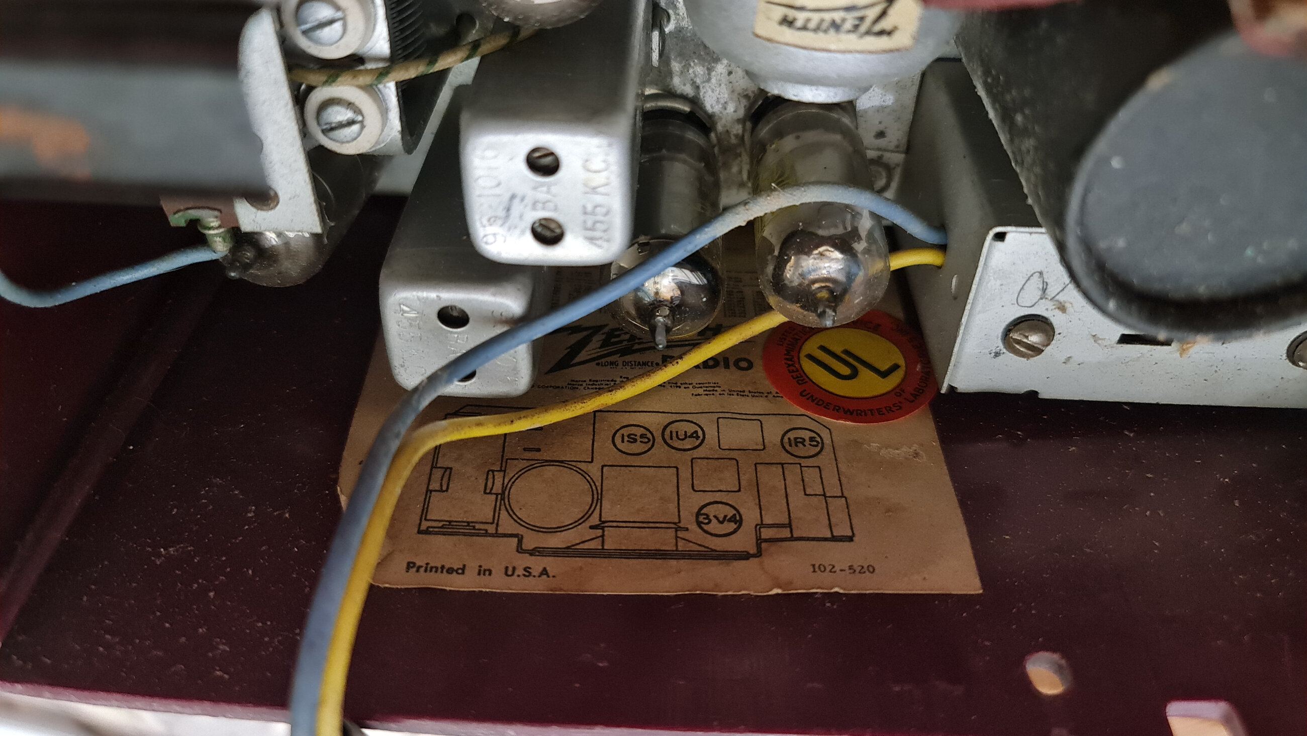

La liste des lampes sont : 1s5, 1u4, 1r5.
Cordialement
Romain
M
Bonsoir Romain,
Dans la liste de tubes il manque la finale BF qui doit être une 3V4.
C’est une très jolie radio qui mérite une remise en état. Quelles sont les pièces manquantes ? A part le cordon secteur qui a une sale tête ! Et la « doublure » du volet incluant le cadre antenne. Le cadre lui est présent et heureusement car pas si simple à réaliser.
Pour l’année je dirai 1948/49
Le schema est disponible sur le Grand Livre en cherchant :
Marque : Zenith (USA)
Modèle : 4G800
avec le lien
1948
