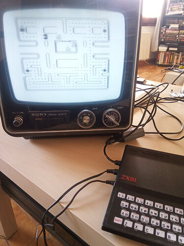

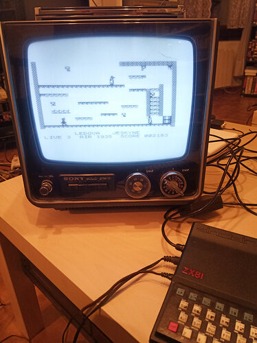

Je trouve que ca fonctionne plutôt bien par la prise d’antenne, je m’en sers sur cette TV Sony plus ancienne encore que l’ordinateur, mais à mon sens ca correspond bien au contexte :
sur quel canal ?
Je suis en UHF entre les canaux 35 et 40.
