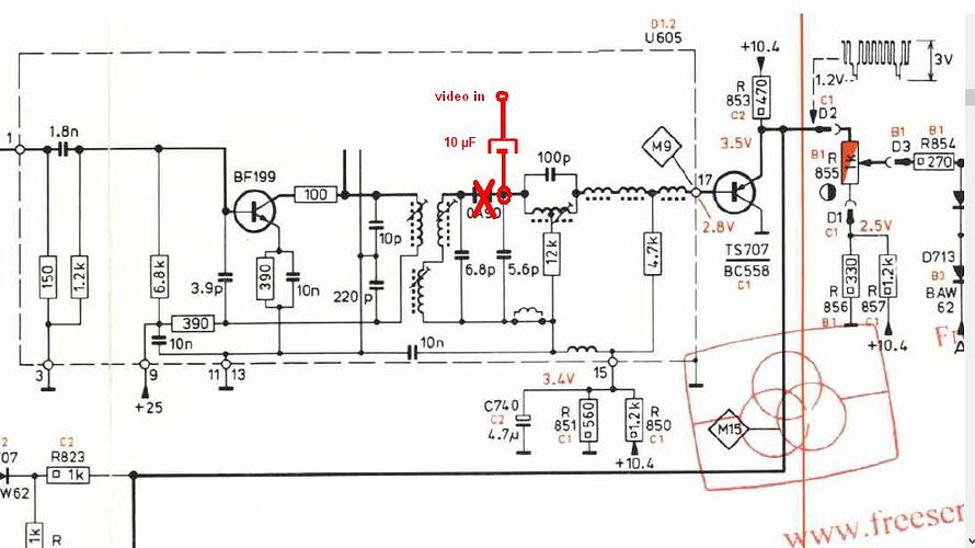

L’idée serait de sortir une entrée vidéo composite (tout le monde suit, c’est bon?).

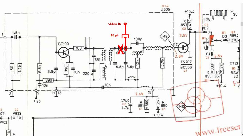

Je vais avancer une hypothèse des plus hasardeuses, je verrais bien couper la liaison sortie tuner-entrée FI, et positionner mon entrée vidéo ici… C’est le repère M3 dans un losange sur le schéma…
Qu’en pensez-vous?

Le schéma du service manual est celui d’un appareil pour la norme B/G (modulation vidéo négative, son FM).
Est-ce le cas du tien ?
Si c’est le même schéma que celui du service manual, ce type de modif devrait fonctionner/
Je n’en sais rien du tout.
Ce TV servait en France, et il fonctionne avec mon ZX81, je ne peux malheureusement pas t’en dire plus…
Concernant mon idée du premier message, je vois que j’étais loin du compte!!!
Dans ce cas il devrait être pour modulation vidéo positive / son AM (norme L).
Côté vidéo cela pourrait se limiter à la diode de détection vidéo (OA90) montée dans l’autre sens, la suite étant identique (à quelques valeurs de résistances près peut-être).
Dans ce cas la modif serait à priori la même.
Il me semble qu’il y a deux versions de ce TV, le monostandard avec 6 canaux et le multistandard avec 12.
Le mien semble avoir 11 présélections.

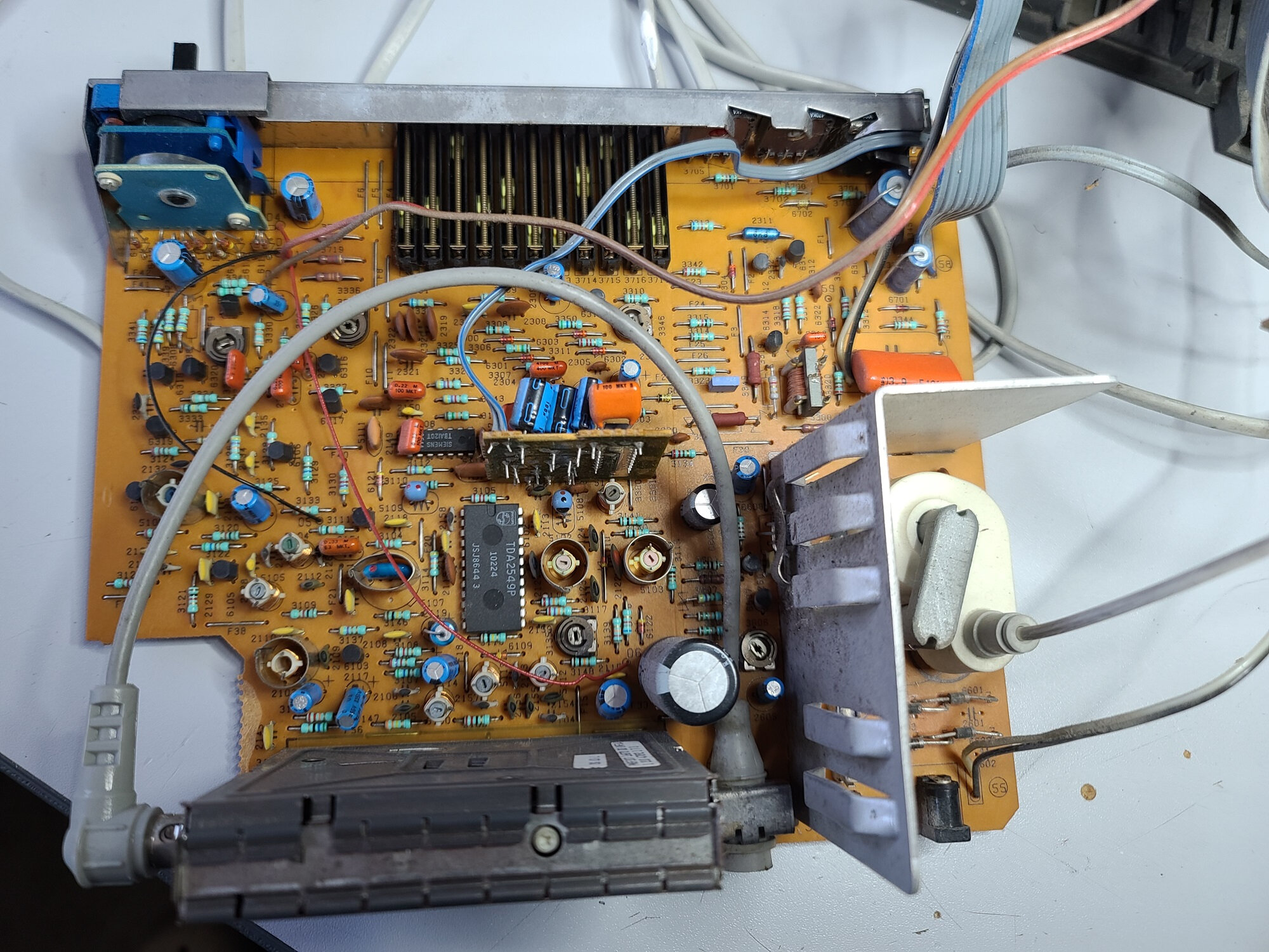

@marceljack Il me semble que le SM de ce TV 12m5680 présent dans la fiche citée en post 1 n’est pas le bon.
Voici le circuit imprimé de mon exemplaire:
à comparer à celui de la fiche, cela n’a rien à voir.

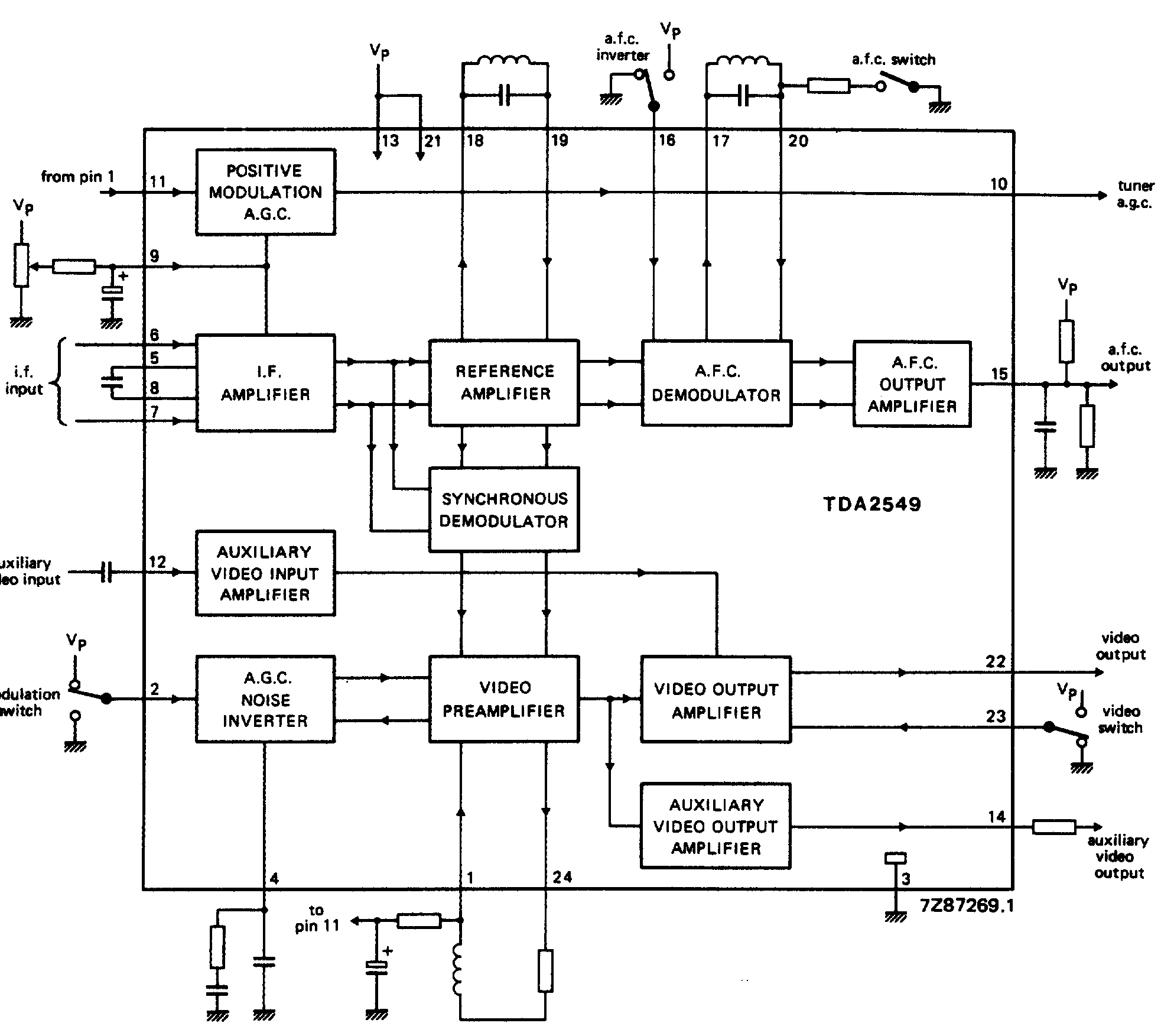

Mon TV est équipé d’un TDA2549, ce qui, à mon avis, va me simplifier les choses.
Si je comprends bien, une entrée vidéo composite est présente en broche 12, et la commutation TV/vidéo se fait en broche 23.
Qu’en pensez-vous?
hello,
trouvé ça :
a tester…
Tout à fait, il faudra juste mettre une résistance de 75 ohm à la masse sur l’entrée vidéo en amont de la capa à la borne 12.
Curieux que ce circuit ait été monté sur des TV noir et blanc, il a été développé pour simplifier l’adaptation de la prise péritel (commutation lente) sur les TVC du début des années 80.
A noter qu’il est multistandard et couvre la modulation positive (France) et négative (Europe), commutation à la borne 2.

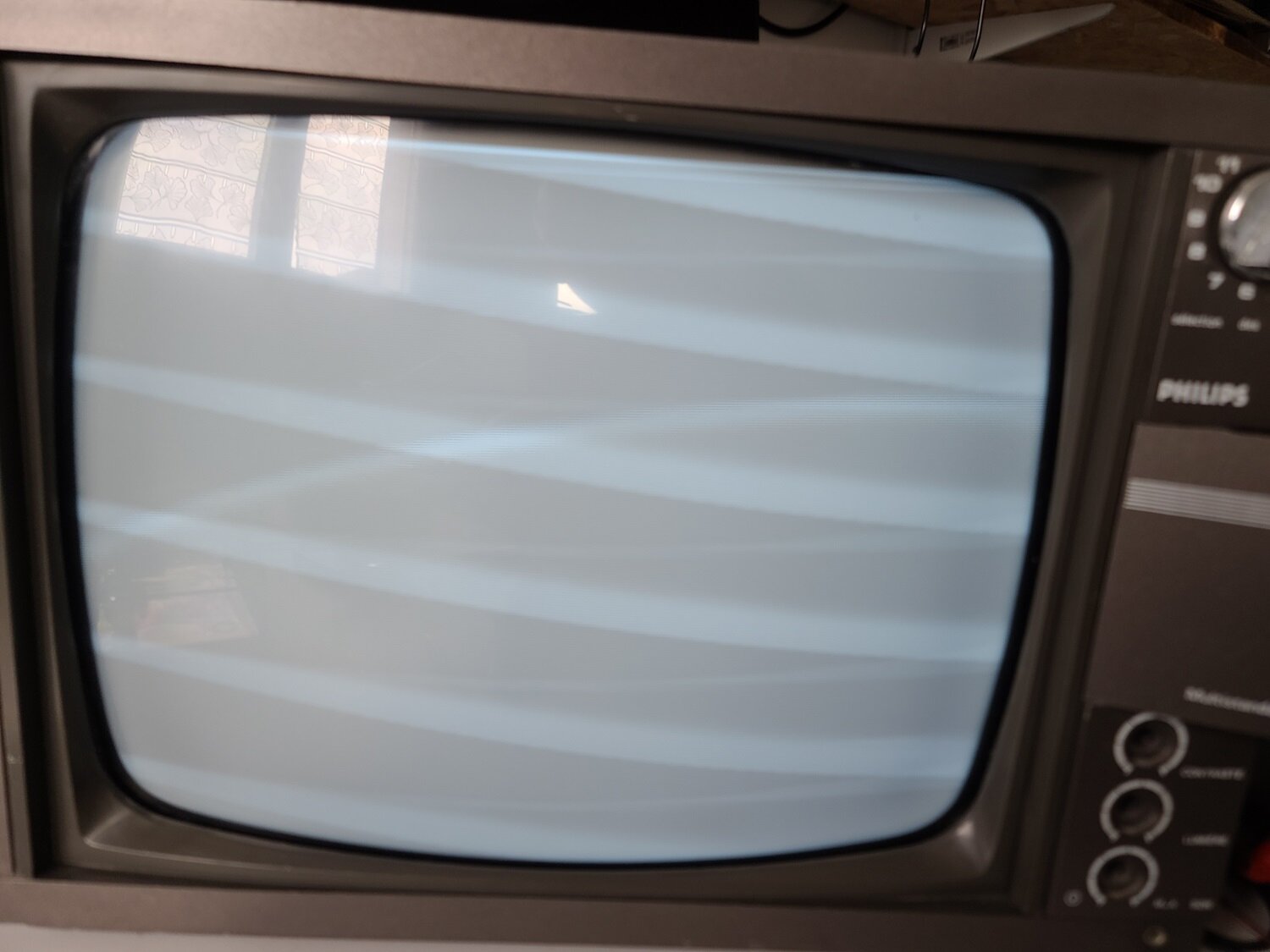

alim réparée, câblage d’un inverseur sur la patte 23 du TDA2549, la commutation TV/vidéo fonctionne, mais:
je branche mon ZX, je l’alimente, voici ce que j’obtiens:
Si j’enlève la R de 75 ohms, l’écran devient blanc, mais je ne vois pas le curseur.
Ce n’est pas une panne du ZX81, puisqu’avec un autre TV, il fonctionne sur l’entré vidéo composite.
@marceljack je vais sûrement poser une question idiote: il me semble qu’il existe 2 types de modulations: positive et négative. Cela pourrait-il être une piste?
Précision: le ZX fonctionne parfaitement si je le branche sur l’entrée antenne du TV, modifs du ZX enlevées, bien entendu.
EDIT: en inversant la phase de la modulation avec un transistor, ça fonctionne…
Dans son utilisation normale (TV avec commutation péritel), le TDA2549 est supposé accepter une vidéo positive sur l’entrée composite de la péritel et sortir la même polarité en mode réception ou entrée externe.
Là l’image n’est pas synchronisée, comme dans cette application l’utilisation de l’entrée vidéo externe n’est pas prévue il est possible que le séparateur de synchro ne soit pas branché sur la même sortie du TDA2549 que l’ampli vidéo (par exemple sur la sortie vidéo auxiliaire pin 14), ce qui expliquerait l’absence de synchro.
Voir déjà si la pin 14 est utilisée ou non.
Il faudrait avoir le schéma de cette version du TV pour y voir plus clair.

Ou mais le TVC14/15 a une prise péritel et prend forcément la synchro au même endroit que la vidéo, ce qui n’est sans doute pas le cas de ce TV N&B.

OK, dans ce cas c’est parce que le modulateur du ZX81 est pour la norme UK et européenne (modulation vidéo négative) alors que le TV est pour la norme française (modulation vidéo positive).
N’y a-t-il pas une commutation de norme (France / Europe) sur le TV ? car le TDA2549 est prévu pour.
Oui, j’ai vu sur la datasheet que cette possibilité existe, mais la pin concernée (me souviens plus la quelle…) est forcée à la masse sur le circuit imprimé.
