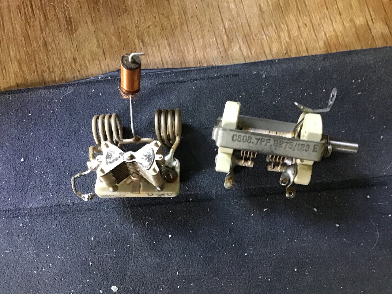

vds ces deux CV sur stéatite
valeur environ 15pF style « papillon »
rotation en continu
matériel de démontage: bon état!
5€ +port MR
Un est " papillon ". L’autre…Suis moins certain ?
Je prends, merci.
Oui, comme Joël, je pense qu’il n’y a qu’un seul papillon (en plus avec la connectique QQE0x), c’est celui qui m’intéresse.

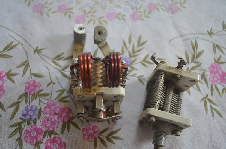

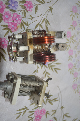

J’en ai un, Marc. Mais d’abord c’est un 30 pF, si je n’ai pas fait d’erreur de mesure. Et de plus, c’est un ajustable, c’est à dire réglage par fente à tournevis. Pas d’axe donc, même si c’est facile de le rallonger.
L’entraxe de fixation est de 30 mm. S’il t’interesse, c’est gratuit bien sûr.
Bonjour Joël,
Pour l’ajustable (c’est ce type que je recherche), ça peut être un 2x15p ou 2x30p, je ne sais pas comment tu l’as mesuré mais dans tous les cas, je le prends, merci.

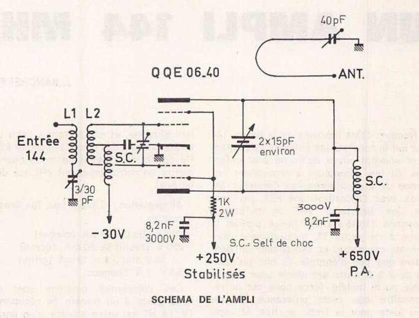

Ce schéma te rappelle quelque chose ?
Source: web.r-e-f.org/radio-ref
C’était il y a 53 ans déjà …
Pour sûr que ça me rappelle quelque chose.Je suis allé lire l’article sur le lien que tu as cité. Et je me disais que si c’était à refaire, je changerais peut-être quelques bricoles.Mais évidemment, si tout cela est loin, il n’en reste pas moins que ça bricolait dur dans les chaumières ![]()

Hello Marc! Le colis est parti. Je suis en train de penser pour les papillons : celui que je t’ai expédié ne conviendra pas pour le circuit plaque, car les lames ne sont pas assez espacées, et je crains que ça flashe ! Par contre pour le CV de grille, pas de probléme. Les capas isolées à 3000 v, ça me parait un peu exagéré : 1500 ou 2000 v suffiront largement.
Pour la valeur des papillons, la valeur n’a qu’une importance relative, mais si c’est trop important, le réglage va être plus pointu. Quant à celui d’antenne, si tu as un stéatite de 30-40 picos, c’est bien. Mais si tu n’as pas, tu peux essayer un cloche Philips de 30 pF. ça va pas mal non plus. Attention quand même lors des réglages : ça pique un peu la HF à cet endroit HI !

Pour le moment, j’étudie le pilote qui va sortir sur une QQE03/12 avec dans les 250V plaque.
Pour le côté antenne, j’ai des stéatite 30pf et des tronser Philips pour le jour où j’en serai là.
J’ai trouvé quelques papillons mais rien en dessous de 82pF. L’un d’eux a des lames bien écartées donc serait OK pour l’isolement mais la valeur rendra le réglage très « pointu »…
