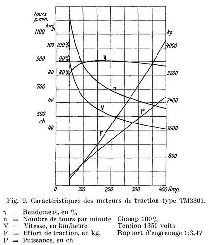

Les ordres de grandeurs des courants nécessaires pour une locomotive c’est plutôt 500 à 1500A …
encore un truc secret defense

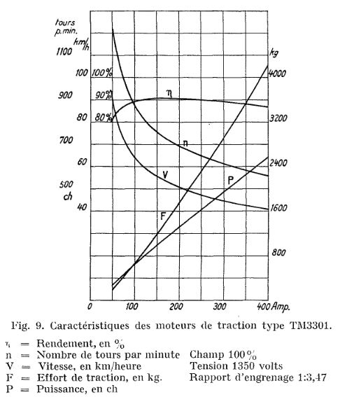

voilà un secret défense des années 1920 révélés !
caractéristique du moteur d’une loco de cette époque :
on voit que sous 1350 V, ça tire jusqu’à 400 A
ce qui fait quand même 540 kVA et le transfo pèse plus de deux tonnes
et la même chose sous 20kV, ça donne 27 A
et si on part du 230 V, il faut 2300 A :joy:
si on fait ça avec des transfos de micro-ondes, il en faut 600 en série-parallèle, le tout est de savoir compter jusqu’à 600 :stuck_out_tongue_winking_eye:

Intéressant ce graphique.
Effectivement, j’ai été naïf, désolé de ma stupidité. Plus la locomotive roule vite, moins elle consomme de courant. Finalement c’est tout à fait logique, car à 100 kmh elle a accumulée de l’inertie. C’est là que l’on peut faire ce que l’on appelle rouler sur l’air.
