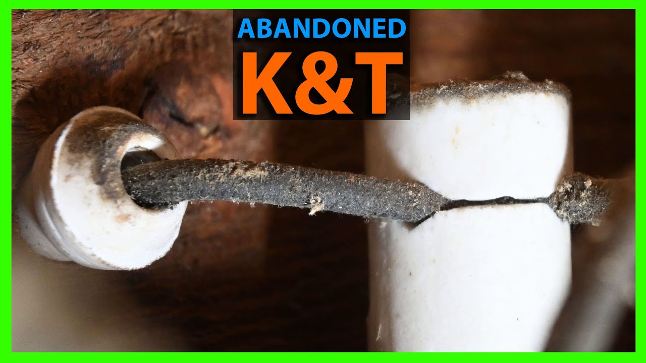

Quit à avoir une vieille installation, autant aller jusqu’au bout et garder du Knob and Tube. Au passage ces installations ne sont pas à neutre commun.
Ces câbles semblent quand même solides si en bon état, mais il vaut mieux ne prendre aucun risque.
Pas mal, mais quel est l’usage d’un tel appareil ?
Euh c’est pas plus simple, plus safe et moins cher de tout refaire à 0 plutôt que réutiliser les anciens fils d’époque?
En plus, ils peuvent êtres dégradés, comme les Knob and tube.
