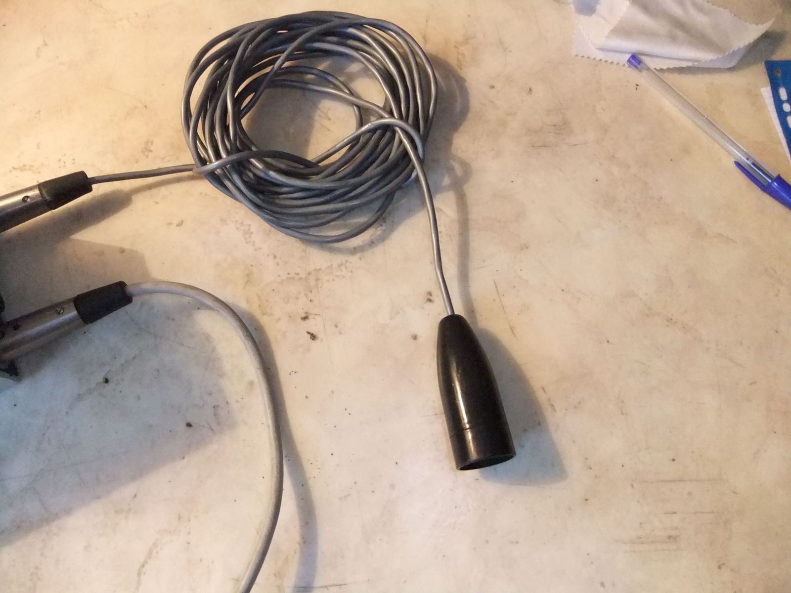

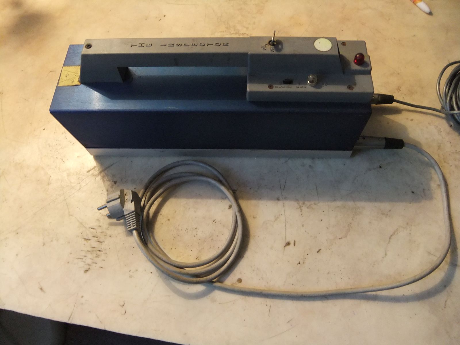

Les photos :
La rallonge de commande qui fait plusieurs mètres ( la rallonge secteur sert à charger la batterie )

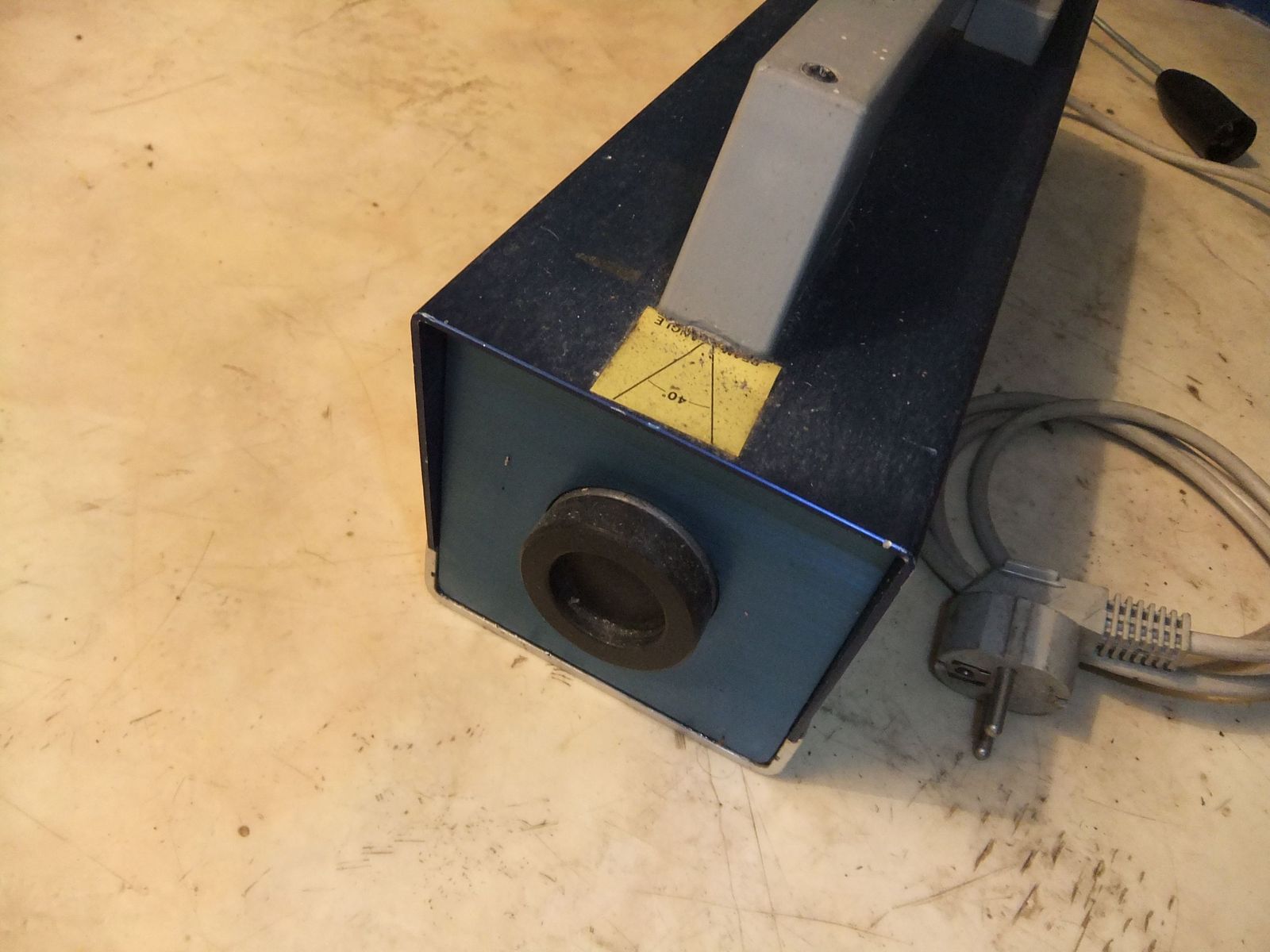

Et le tube à rayon X :
Pas mal, mais quel est l’usage d’un tel appareil ?

J’ai un générateur des rayons X qui envois des rayons X durs
Le tube est alimenté en 150 Kilo-volts et 8 Kilo-ampère ( oui c’est bien 8000 ampères )
C’est un appareil militaire qui sert à voir à l’intérieur des bombes
Bien sur , ça fonctionne par impulsion très courtes

Tu as des bombes à radiographer?
Tu l’as déjà fait fonctionner, ou c’est juste une pièce de collection. Je serais curieux de savoir comment tu l’as eu, car ça doit pas se trouver sous le sabot d’un cheval. ![]()
Et sur quel genre de matériel se fait la visu ?
Je pense qu’il s’agit de ce modèle :
https://lampes-et-tubes.info/xr/xr023.php
Merci, il y a donc un CRT au cul de l’appareil.
