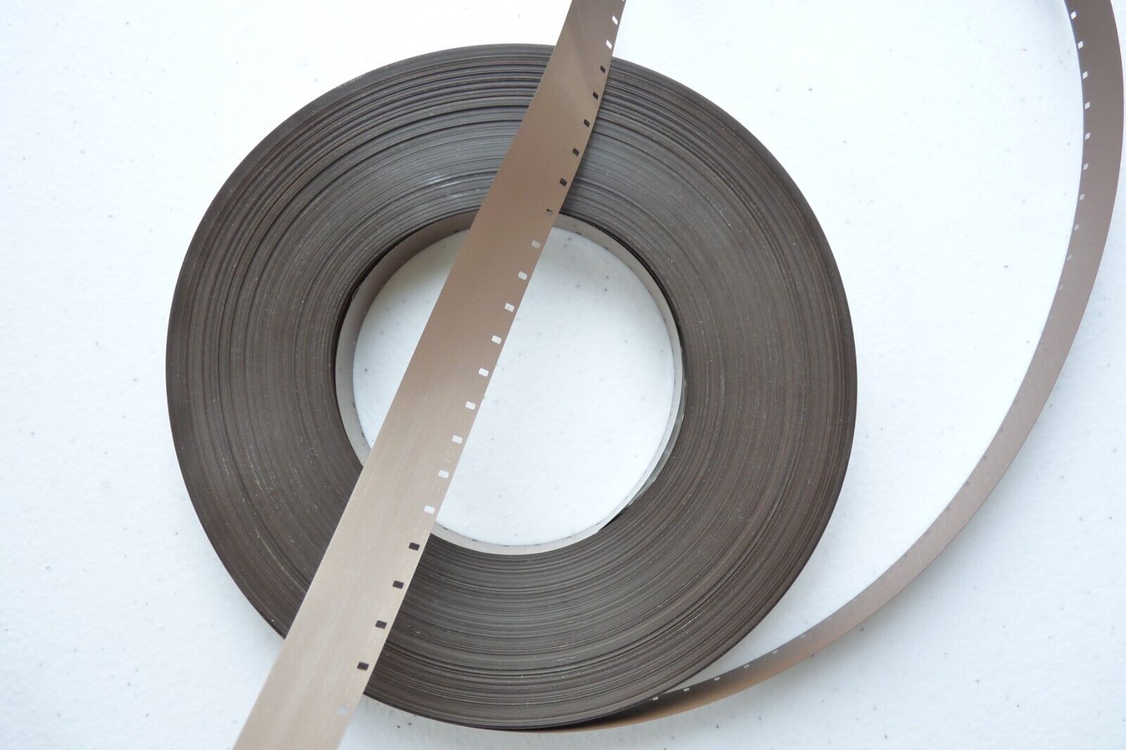

à la télé le son magnétique n’était pas sur le film mais sur des bandes magnétiques séparées de mêmes dimensions que les films et mêmes perforations, les deux se déroulaient en synchronisme

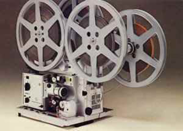

voilà un Bauer P-6 16 mm double bande :
P-6 db
