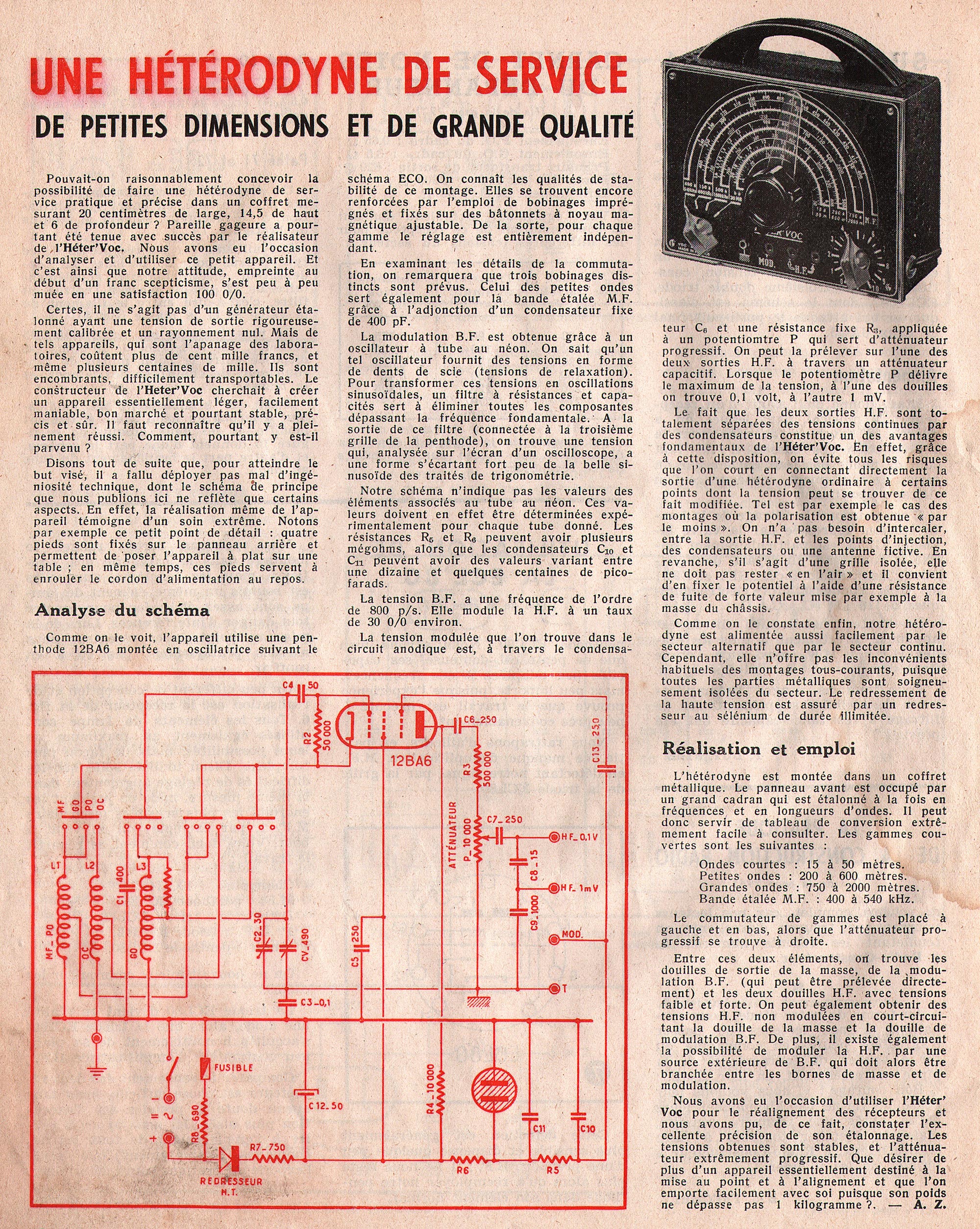

Bonjour. Le schéma de la bête…

c’est un bon generateur de debut , simple et endurant aux coups de HT et fausse manip des novives
par contre il necessite une mise aux normes simple pour le rendre plus sur
operation qui est une bonne formation pour les debutants
C’est a dire l’alimenter au travers d’un transformateur 230V → 115V et surtout pas un autotransformateur …
une autre solution est
un transfo 220V > 12V 10/15W suivi d’un transfo 24V >220V 5/10W
on a le chauffage en 12V et la HT en 110V
il faut utiliser un pont complet en redressement HT ( le simple alternance sature trop le petit transfo 24V >220V qui ne tient pas le coup
tout depend de ce que l’on a de disponible a l’achat ou en fonds de tiroirs
om peut meme changer le tube par un modele 6.3V plus habituel et passer par la cascade 220>6 et 12>220
ou peut aussi utiliser des transfos identiques a double secondaires 2x6V ou 2X12V
il y a une multitude de solutions

Le transfo 220 > 110 (vrai) me semble la meilleure solution.
Ensuite, on peut aussi relier l’appareil au travers un condensateur sur la masse ET sur la sortie HF. Ainsi, pas de problème de compatibilité…
