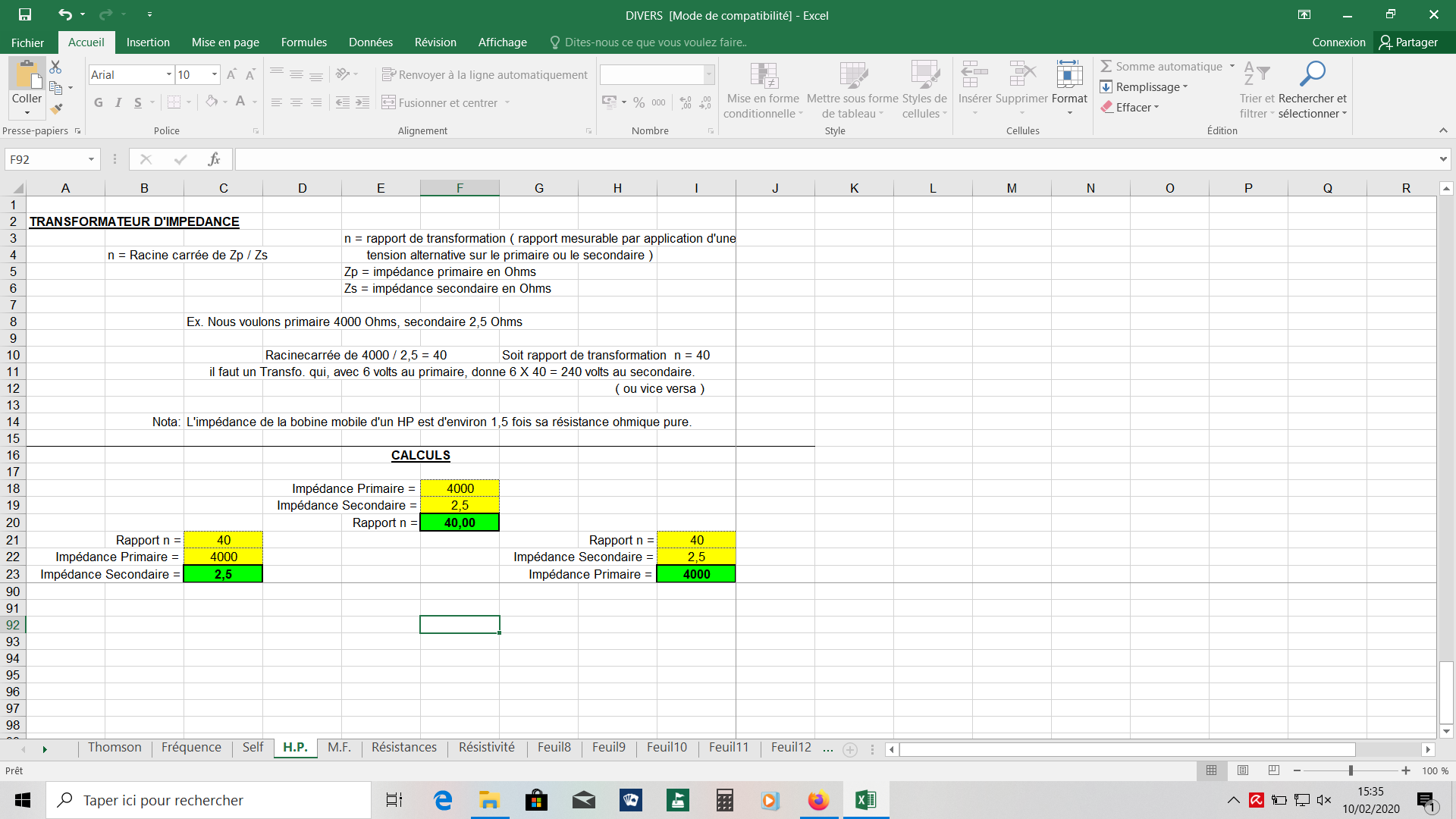

Perso, je me suis fait une piote feuille de calcul dans Excel >>>
On rentre les données dans les cases jaunes et le résultat apparaît dans la case verte.

OK ensuite lorsque l’on a 14800 ohm Z tube ,il faut chercher a quel lampe correspond cette charge ?

bien sur il faut la trouver , cela doit etre un petit tube BF pas tres puissant , des tubes a chauffage direct de la serie Dxxx
je pense qu’il devait plutôt fonctionner avec un HP 2.5 ohms
Il y en a peu, cela ira vite. Dans le livre que j’ai cité plus haut, il y a une liste de toutes les impédances de charges des lampes de puissance.
DL 96/3C4
Oui je commence a comprendre le fonctionnement,en fait c’est beaucoup de calcul.pour ce transfo la apparemment c’etait a l’epoque ou les HP faisaient 2 ou 2.5 ohms

J’ai d’ailleurs d’autre petits trucs du même genre faits avec Excel.
J’ai mis ça dans un fichier nommé Radio /divers

c’est cela que je cherche depuis un moment ,un fichier qui recaptitule les charges des transfo de ts par tubes de puissance ,ça me ferait gagner du temps ,sinon il reste les data a consulter tube par tube
