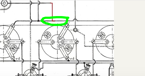

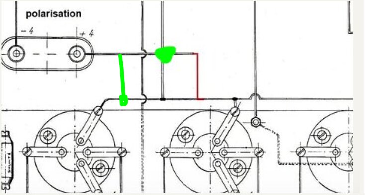

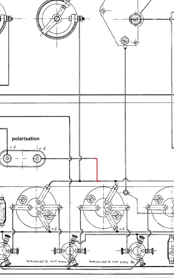

J’ai reassemble les divers bouts de l’implantation mais il manque la connexion + de la pile de polarisation
c’est dans la fiche
Le + de la pile de polarisation va sur le - du filament :
en toute logique oui
mais pourquoi ne se sont il pas connecte ici , ou meme la
et ne ne trouve aucune trace de connexion sur la ligne - filament
a moins que cela tombe juste sur le 1/2 cm qui manque ?
ces questions n’ont fait laisser ce bout en suspend en attendant confirmation de visu sur le poste
:wave:, je tirerai puis assemblerai le schéma pour le comparer au câblage du châssis mais, jusqu’au 1er septembre, pas sûr d’avoir du temps pour faire ça.
DG
l’assemblage du schéma a déjà été fait en numérique et le
premier jet est dans le fiche dès que la confirmation du raccordement de la pile sera faite il sera mis a jour

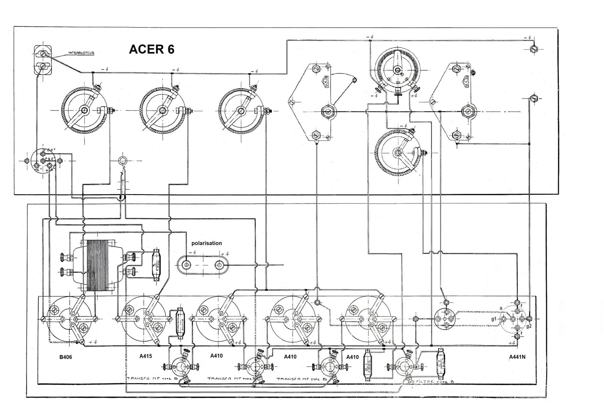

J’ai imprimé le schéma d’implantation pour essayer de suivre le chassis.

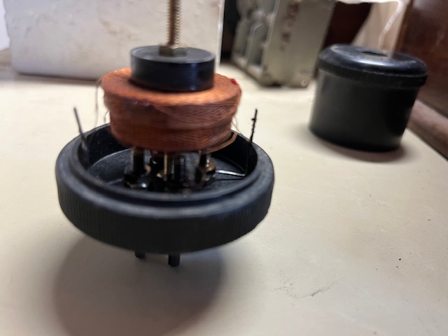

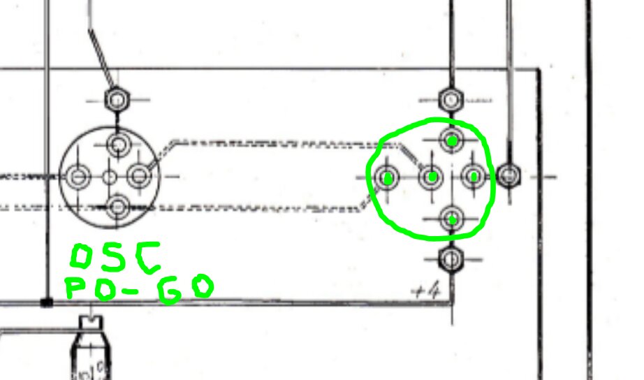

Question : en bas, sur la ligne des tubes, en partant de la droite, à quoi correspondent les deux composants : le plus à droite, peut-être est-ce la bigrille (A441), puis, en repartant vers la gauche, l’emplacement pour soit la bobine GO, soit celle PO ?
Merci d’avance.
DG
tout a fait a droite c’est la bigrille
et la bobine oscillatrice PO ou GO

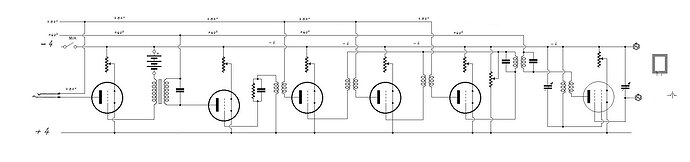

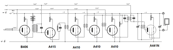

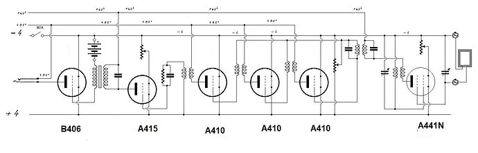

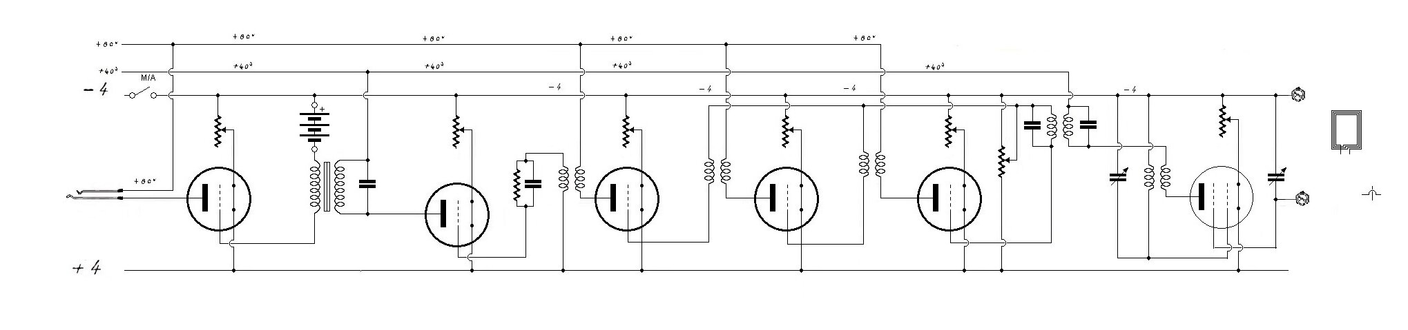

j’ai presque fini de faire la schema
encore qq trucs a detortiller et verifications
la premiere version
Merci, Radiolo, j’annote le schéma d’implantation.

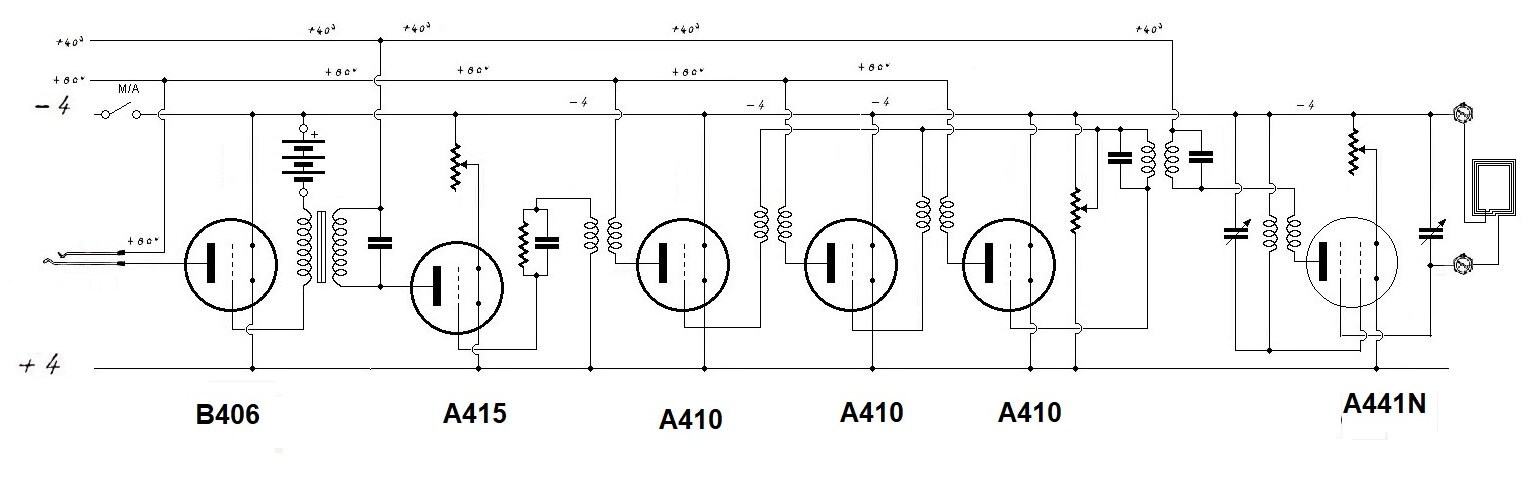

Question : de la droite vers la gauche, après le tube A441N et le support GO ou PO, sont ce les tubes indiqués par Henry-Louis : trois A410N pour les MF, un A415 pour la détection (avec un condensateur) et un B406 polarisé avec la pile pour la BF ?
DG

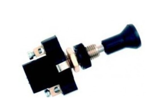

Question : d’après le schéma, sur la face avant, le trou, à coté du jack (casque ou HP), serait la place d’un interrupteur du courant de chauffage (-4V). Si oui, quel aspect aurait ce composant ?
DG

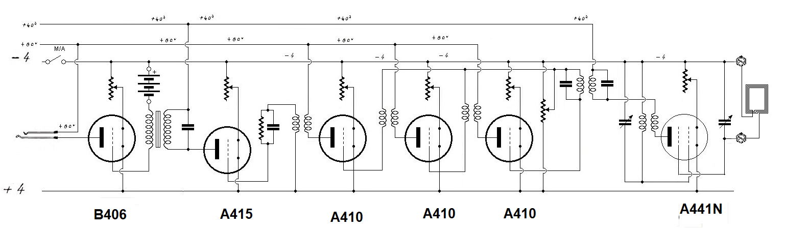

2eme version schema

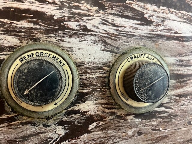

Sur le schéma, il y a 6 rhéostats à 2 prises et un potentiomètre à 3 prises.
Sur mon poste, seulement 2 rhéostats de chauffage à 2 prises et 1 potentiomètre à 3 prises.
DG

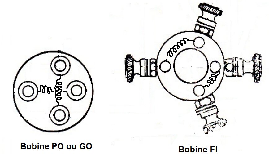

Question : en haut, de droite à gauche, le bobinage avec condensateur est-il celui marqué « filtre » ? Les 3 autres sont marqué « MF »…
La taille du transformateur BF est plus grosse que celle des autres postes batteries !
DG
je pense qu’ils ont du simplifier ils ont du simplifier , par ce que regler 4 chauffages un polarisation et l’accord cadre et oscillateur, cela ne devait pas etre simple
1 rhéostats pour la detection A415
1 rhéostat pour tout le reste MF er changeuse
1 pot de commande de polarisation
sans doute pas de rhéostat pour la B406
Ça me paraît être ça.
Pour l’inter « d’époque », une idée du modèle ?
DG
les bobines des transfos FI et oscillateur PO GO
pour l’inter sans doute un modele pousser tirer

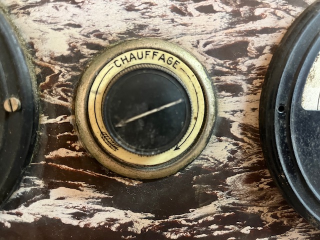

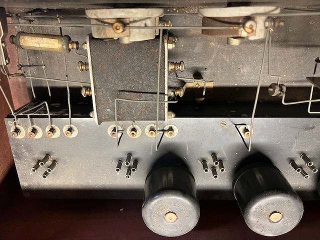

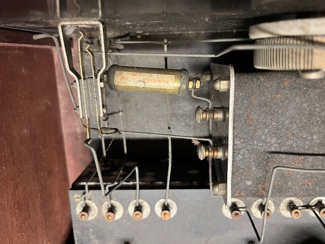

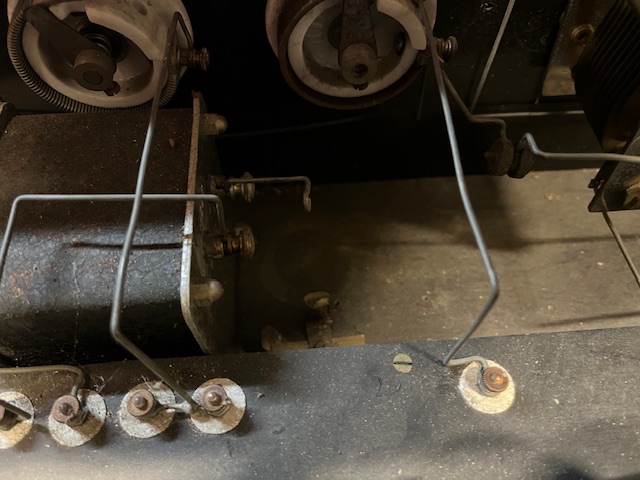

Vérification faite sur châssis :
  • 1 rhéostat (Chauffage) pour la bigrille A441
  • 1 rhéostat (Chauffage) pour la détection A415
  • 1 potentiomètre (Renforcement) pour les 3 MF
  • Sur le secondaire du transfo BF, un morceau de fil non relié mais avec une boucle d’extrémité, sans doute pour la pile de polarisation. À proximité, deux molettes de raccordement qui semble être raccordé à la ligne du - 4V mais pas de fixation pour cette pile de polarisation, à moins que les deux supports, vissés sur le fond du châssis, servent à ça mais ils me semblent éloignés l’un de l’autre.
  • Suggestion : après avoir modifié le schéma, en enlevant le surplus, le joindre à la fiche de ce poste.
  • Ce serait intéressant de trouver la fiche femelle d’alimentation, ancêtre des actuelles !

IMG_9564
Oscillatrice GO
IMG_9560
Primaire du transfo BF et jack
IMG_9557
Secondaire du transfo BF avec patte en l’air (pile polarisation ?)
IMG_9559
IMG_9562
IMG_9561
Deux rhéostats et un potentiomètre
IMG_9563

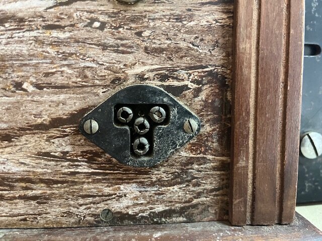

Prise d’alimentation.
Vu pour l’inter mais celui-ci me paraît très moderne ! Je chercherai !
DG
oui c’est un moderne l’inter mais il existait le meme principe a l’epoque , peut etre des chances de le trouver en troc
le schema mis a jour
