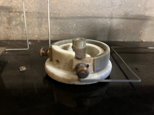

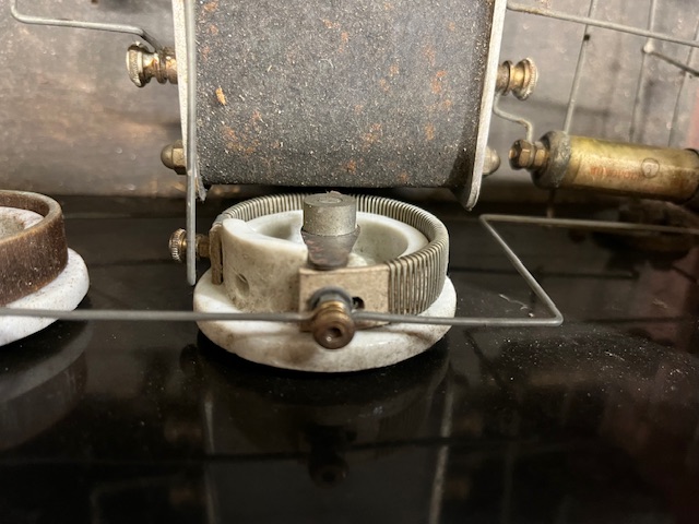

Rhéostat hors bigrille :
  • Enroulement : 6,5 Ohms
  • Entre entrée châssis et cosses filaments : 1,1 Ohms
Rhéostat bi-grille :
  • Enroulement : 10,5 Ohms
  • Entre entrée châssis et cosse filament : 1,1 Ohms
Potentiomètre :
  • Enroulement : coupé à une extrémité (ou faux contact) environ 400 Ohms
  • Puis-je le remplacer par un Wireless neuf de 600 Ohms ?
Filament de la bigrille A441 : pas coupé.
DG
Oui, sans problème, ce n’est pas critique.
Merci Henri-Louis.
Si l’A441 ne débitait pas, j’en ai plusieurs, testées bonnes.
Les valeurs des 2 rhéostats me paraissent bonnes.

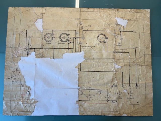

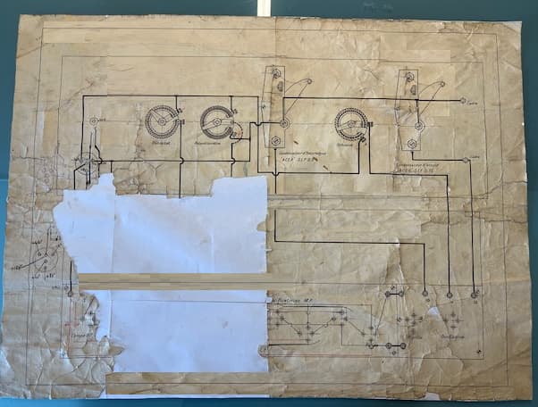

:wave:, j’ai repassé puis collé sur des feuilles blanches assemblées, les morceaux du puzzle disponible.
Dès que possible, j’essayerai de compléter les trous par des relevés faits sur le châssis.
DG
IMG_9611
avec qq rustine
Merci, Radiolo.
Je compléterai à partir du schéma.

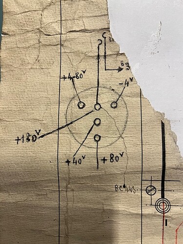

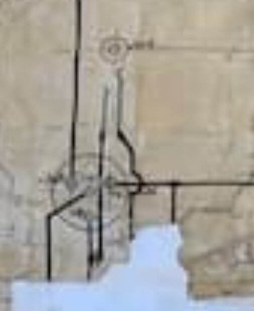

Question : le jack semble couper ou mettre le 4V mais alors où brancher le casque ou le HP ?
DG
difficile a dire pour moi
habituellement le 4V est coupé par les rheostats
le 4V il n’a rien a faire dans le circuit casque ou HP qui est connecte entre la HT et la plaque de la finale BF
Peut-être à voir sur le châssis ?
DG
sauf si le papier est plus lisible pout toi
Le schéma du châssis pourrais permettre de compléter celui papier.
Dommage, pendant deux semaines, je ne pourrai rien faire sur ce poste.
DG
Non le jack est entre le + 80 volts et l’anode de la finale BF.
:wave:. Merci Henri-Louis, ce serait cohérent avec le HP et son jack, en série dans le circuit de l’anode de la finale BF.
A gauche du schéma, il y a des annotations manuelles qui font état de +120V ?
DG
