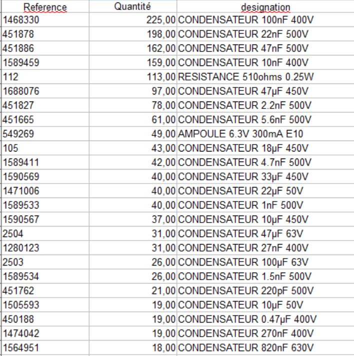

Pour les statistiques sur les composants les plus fréquemment changés

Pour les valeurs de composants revenant souvent, et à tenir en stock :
-condensateurs chimiques H.T 10, 22 et 33µF 450V (pour postes alternatifs) ; 47 µf et 100µF 250 à 350V (pour postes tous courants)
-condensateurs chimiques BT : 22, 47, 100, 220µF 40V ou + (polarisations)
-condensateur mylar, polyester 2,2nF, 4,7nF, 10nF, 22nF, 33nF, 47nF, 0,1µF, 0,22µF 400 ou 630V (emploi universel quasiment partout)
-condensateurs mica ou céramique 47pF, 100pF, 220pF, 470pF, 1000pF si possible 400V (blocs d’accord, étage changeur de fréquence)
-résistances assorties, d’au moins 1/2W (les 1/4W ne suffisent souvent pas) en privilégiant : 27, 47, 100, 150, 220, 470, 1000, 2200, 3300, 4700 ohms, 10k, 22k, 33k, 47k, 100k 220k 470k, 1M, 2,2M (emploi universel quasiment partout)
-résistances d’au moins 1 à 2W : 10k, 22k, 33k 47k ( résistances série d’écran, résistance d’oscillatrice de l’ étage changeur de fréquence)
-résistances bobinées : 33 , 68 , 100 ohms 2 à 4W (ajustages de tension de chauffage ou de polar par - HT) , 1500 et 2200 ohms 7 à 10W (filtre en pi sur la HT), 150 ou 180 ohms 15W (résistance série pour tous courants)
-quelques diodes genre BY127 ou 1N4007 (pour remplacer les redresseurs secs, type sélénofer ou cuproxyde )
-quelques C.I régulateurs de tension genre 7805 (uniquement si on veux alimenter , et intégrer au poste, un module FM, USB, BT )
-si possible : quelques transfo de sortie pour HP (7000 ohms/2,5 à 4 ohms) et quelques transfo d’alimentation avec secondaire HT de 2x280 à2x350V + 6,3V + 5V(plus facile a récupérer qu’a acheter neuf !)
-si possible quelques lampes « de cadran » 6,5V 0,1 et 0,3A culot E10 (les plus courantes)
Avec ça, on a de quoi résoudre l’immense majorité des pannes de T S F .
