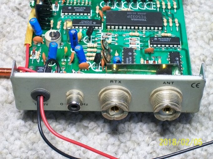

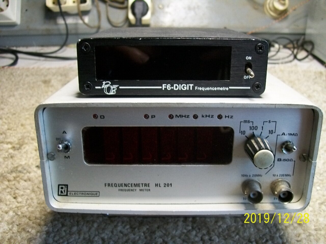

Bonjour. Affirmatif, pour avoir une bonne idée de la fréquence émise par le générateur HF surtout dans le calage des récepteurs OC. Si l’on a pas de fréquencemètre on peut se fier au cadran de l’URM-25.
Notez qu’un simple fréquencemètre de CB peut parfaitement servir, fonctionnant sous 12/13Vcc, si l’on ne cherche pas les dernières centaines de Hertz d’une fréquence de 10 à 50 MHz.
Ici j’ai un ancien modèle 6 digits, avec à l’arrière du petit coffret, outre les deux SO-239 pour l’utilisation normale, une entrée auxiliaire Cinch, pouvant admettre, d’après ce qui est inscrit, jusqu’à 350 MHz. Je l’ai testé jusqu’à 200 MHz sans soucis (et sans Hertz !)
En secours c’est largement suffisant pour travailler à l’alignement d’un récepteur BCL, vu la ‹ précision › du joli cadran.
Sinon j’utilise un RJ HL 201 permettant une mesure plus précise et étant moins bruyant.
