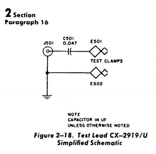

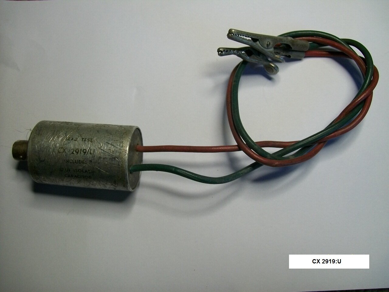

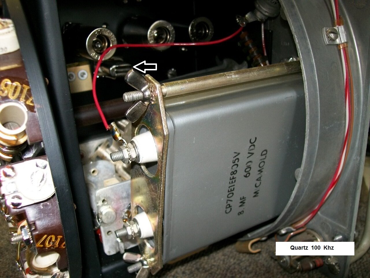

Pour un générateur URM-25F où pourrais je trouver un quartz 100 kHz et un adaptateur d’impédance CX-2919/u comme celui en photo ?

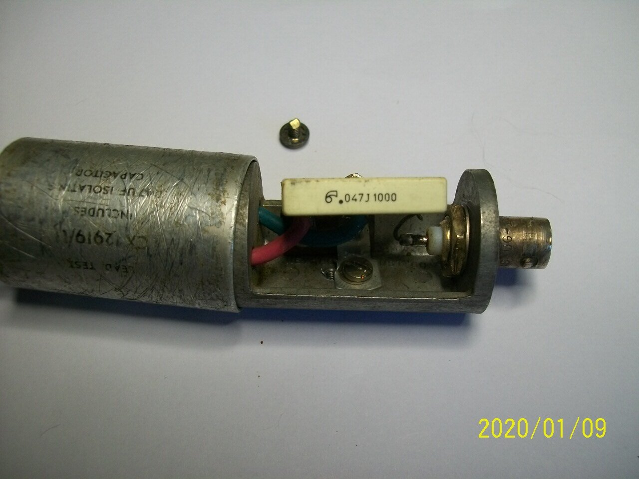

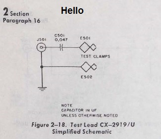

le CX2919 n,est pas un adaptateur d’impédance , c’est juste un raccord BNC / fils et pinces croco avec un 47nF série
Tout a fait, j’ai fais erreur en tapant mon message hier. C’est un fil de test d’après la doc constructeur. faire 5 choses à la fois… Les connaisseurs auront fait la rectification. Je joins le schéma du fil de test CX-2919/U

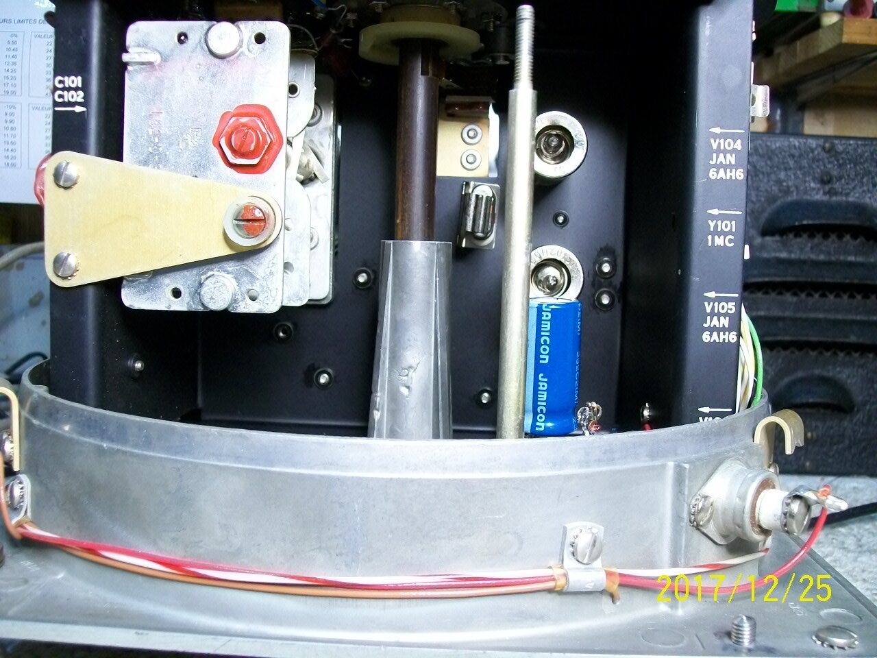

Bonjour. Sur l’URM-25F du domicile j’ai remplacé le condensateur papier 8 µF (C135) par un chimique moderne de 10 µF 450V.

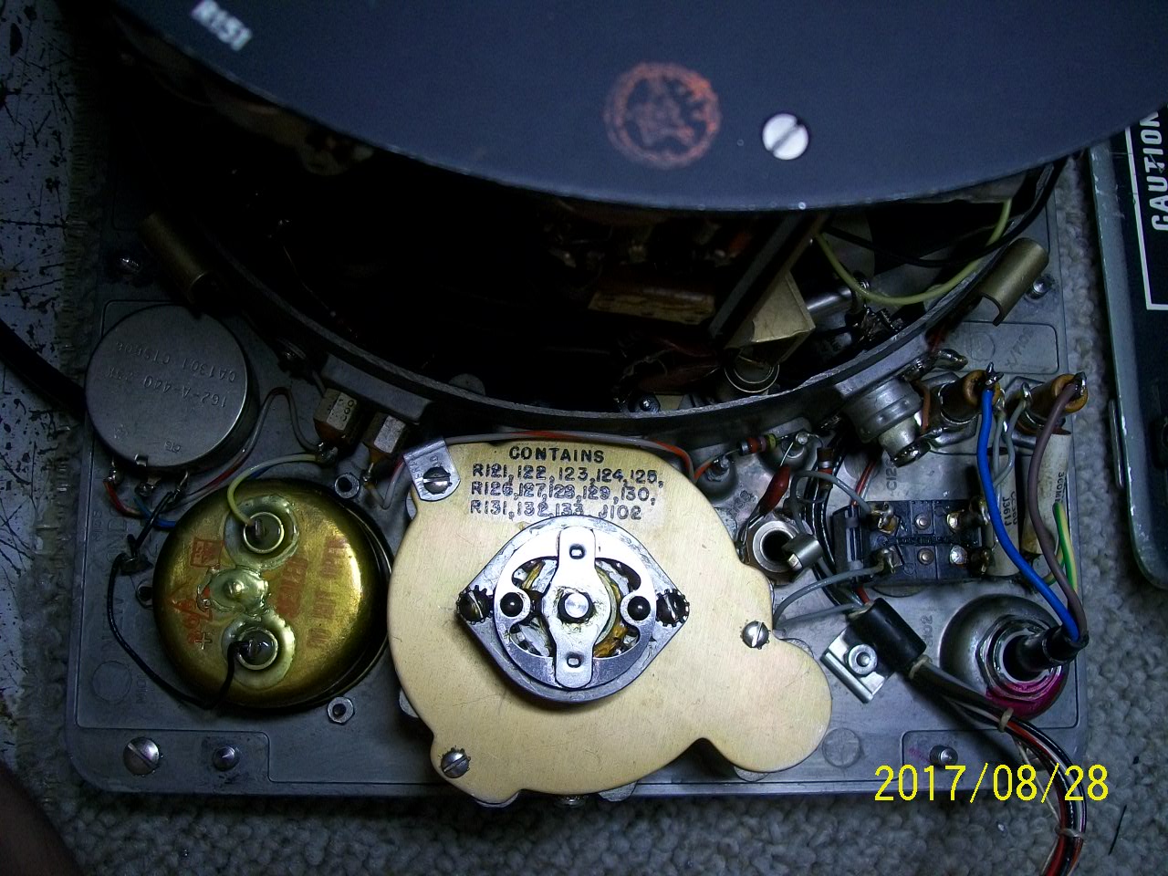

L’atténuateur de sortie, commande de face avant et vue interne:
Doc1.doc (349 KB)
