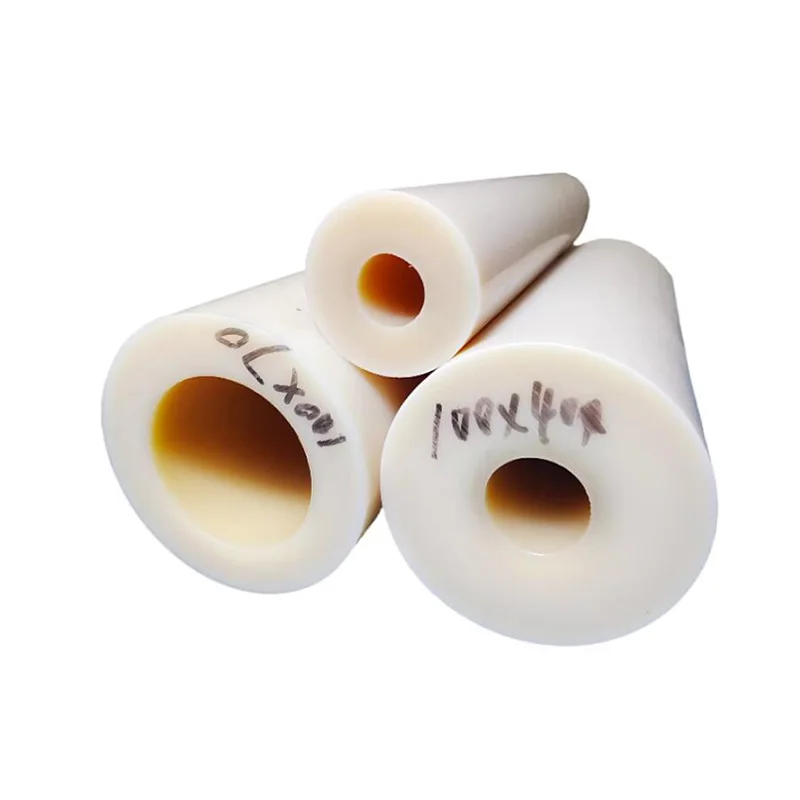

Pour quelques kV, une isolation faite proprement suffit et n’est pas trop difficile à faire avec du tube plastique et de la gaine thermorétractable. Au dessus (on va dire vers 5kV), il ne faut plus trop jouer, il suffit de regarder la conception de sondes du commerce.
il faut trouver du tube nylon , polyéthylène ou a defaut PVC epais de 5 mm au minimum
