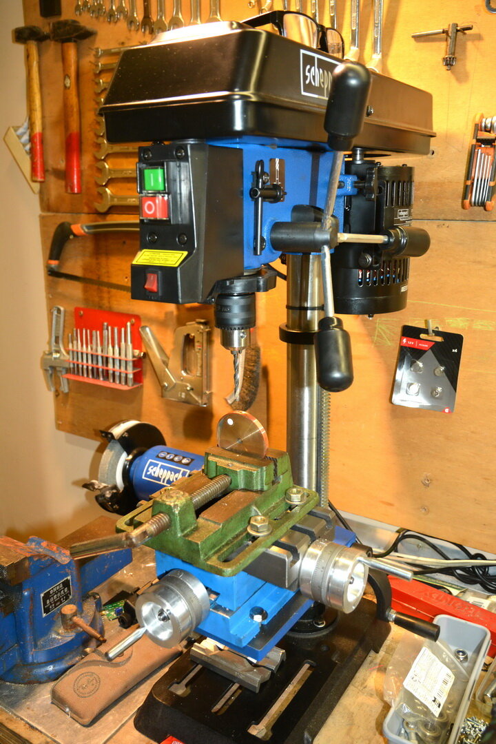

après m’être plusieurs fois fait arracher un peu de peau avec des petites pièces qui se mettent à tourner brusquement sans qu’on leur demande, voilà ma solution
table croisée Vevor à 70/80 € sur tous les sites chinois…

Autant utiliser une fraiseuse :joy:
:je_sors:
je l’ai à côté…
Non, reste, car la machine, avec sa table croisée, pour peu que la broche soit bien dimensionnée, devient alors, une fraiseuse, qui offre tout de même autre chose en possibilité, qu’une simple perceuse.
C’est pas faux mais la mécanique d’une perceuse n’est pas trop prévue pour des efforts sur ces 2 axes.
Ces tables croisées ont souvent trop de jeu pour faire du fraisage. Mais surtout, une perceuse n’est pas conçue pour fraiser, pas assez rigide, et surtout, le mandrin va tomber sur les pieds car la fixation n’est pas adaptée, sans parler de la tenue de la fraise. Beaucoup imaginent fraiser avec une perceuse, ce n’est pas une bonne idée. Mais il existe des perceuses-fraiseuses, et dans ce cas c’est différent.
C’est la raison pour laquelle, j’ai parlé de la conception de la broche. Et, bien sûr, il ne peut s’agir, que de réalisations a partir de métaux, ne demandant pas d’efforts énorme.
Oui, j’ai essayé, ça ne va pas du tout
trop de porte à faux et trop de jeu ou de flexibilité, ça se met à vibrer et partir dans tous les sens…
peut-être suffisant pour un circuit imprimé en époxy, mais pas du métal
et encore, on ne peut pas bloquer le déplacement vertical de la broche ou du mandrin
quant aux tables croisées chinoises ou les étaux, à la réception, rien n’est réglé
c’est assemblé, emballé !
il faut passer un peu de temps à caler les jeux dans les glissières, les rotations, etc…
après c’est nickel
