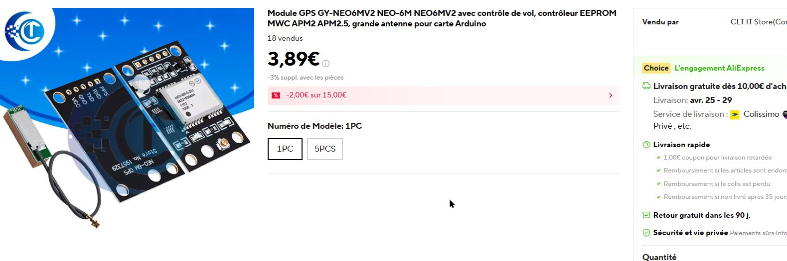

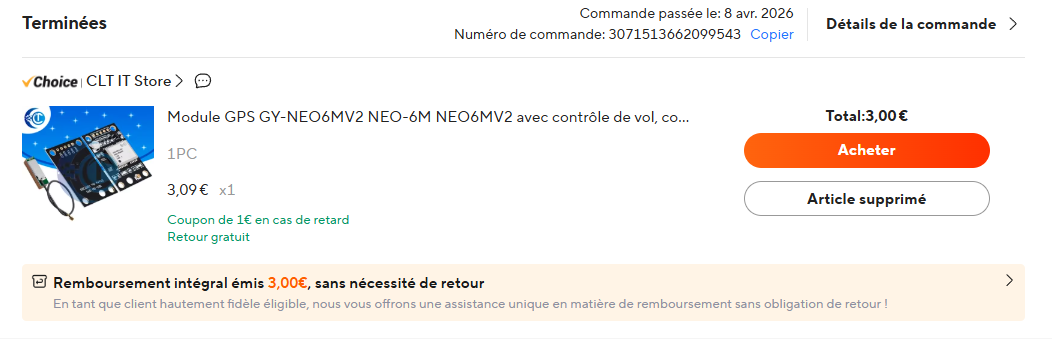

Je viens d’acheter ce module GPS, il n’y a que la LED qui fonctionne.
Remboursement demandé et accordé aussi sec. Au moins ils ne discutent pas quand ça ne va pas, tout au moins pour les articles « choice ».
Il ne faut pas une carte SIM pour faire fonctionner ces trucs ??
Pas pour un module GPS…
Non absolument rien. Ces modules fonctionnent normalement sans problème dès la mise sous tension, sauf celui-ci bien entendu. Il était pourtant très bien emballé et bien configuré : broche de sortie PPS, connexion de l’antenne par IPX qui permet de mettre une externe. Il ne lui manque que l’emplacement pour souder une SMA en bord de carte pour être parfait. Et bien sûr de fonctionner, mais c’est peut-être un coup de malchance.
J’attends le retour d’un camarade de galère qui a acheté le même au même vendeur pour trancher sur ce point :rofl:
EDIT : j’ai finalement réussi à faire marcher le bidule. Remplacement du régulateur TX6211B par un strap pour passer le 3,3V en direct, la tête du signal de sortie s’en est trouvé nettement améliorée. Autre chose curieuse : il ne veut pas fonctionner quand il est raccordé à un adapteur série-USB genre FT340 (2 modèles différents testés). Il a fallu tamponner les signaux TX/RX avec un CD4050. Et maintenant il se synchronise et fonctionne parfaitement. Mais c’est tout de même un peu compliqué…
