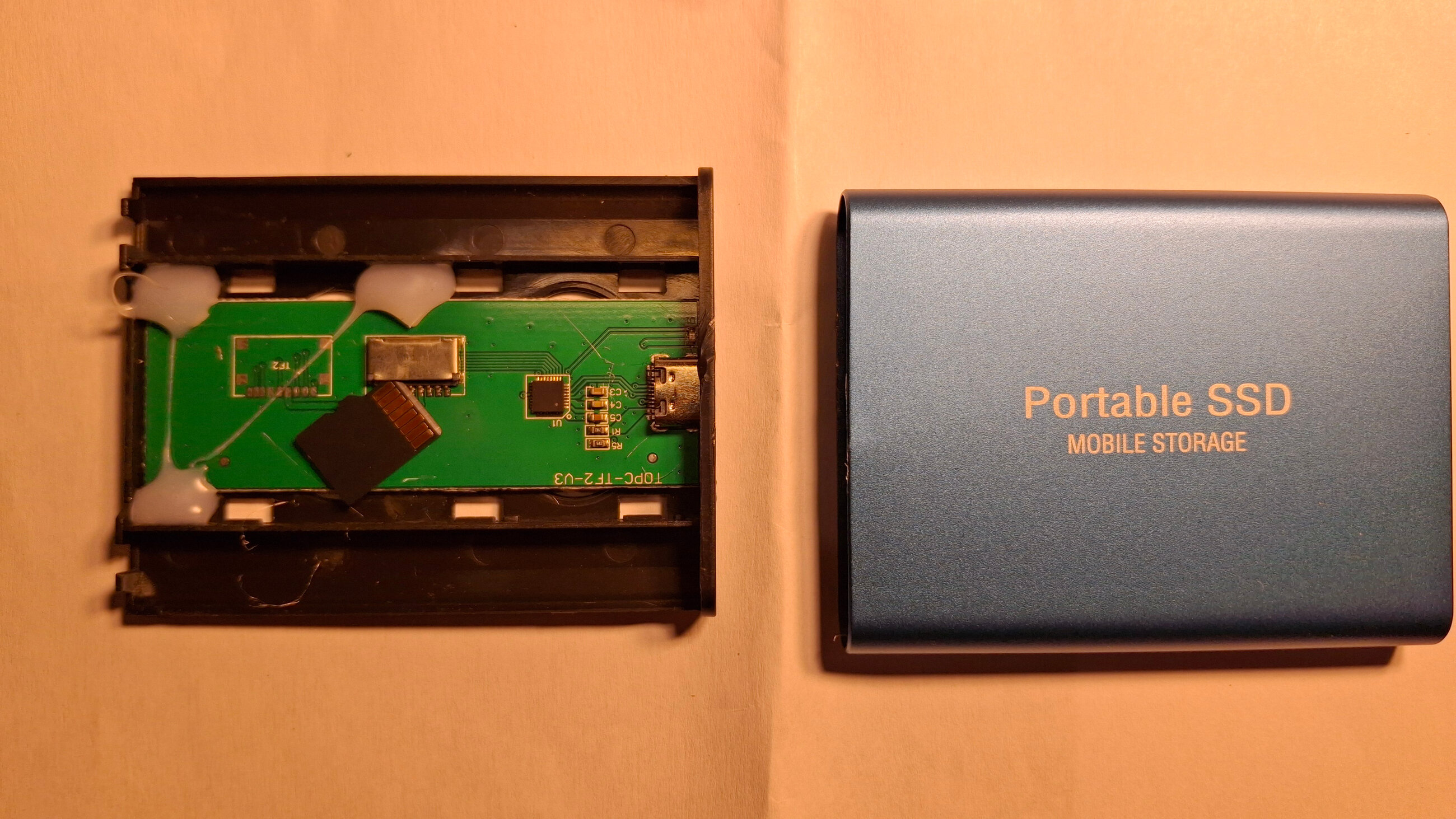

Ssd 8 to, vu de l’intérieur :joy::sob:
La carte sd fait 64 go

l’an dernier commandé un disque externe de 2To !
il était d’une lenteur incroyable…
je l’ai ouvert et à l’intérieur du (grand) boitier une minuscule puce noyée dans une résine noire.
ils me l’on remboursé sans demander le retour!
Ça fait plus de 2 ans que je l’ai, un peu tard maintenant. Sur le moment je pensais n’avoir pas le smartphone compatible, après j’ai oublié.
Un clic droit sur propriétés affiche une taille de 8 to, c’est une grosse arnaque, et j’ai vu qu’ils en vendent encore, aucun scrupule

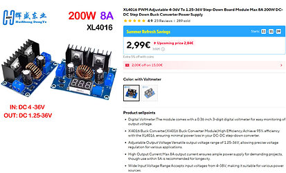

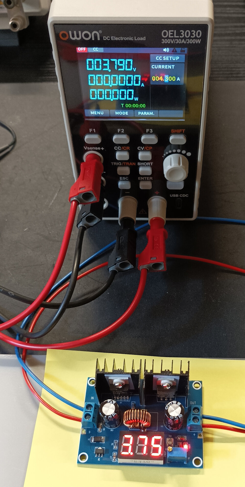

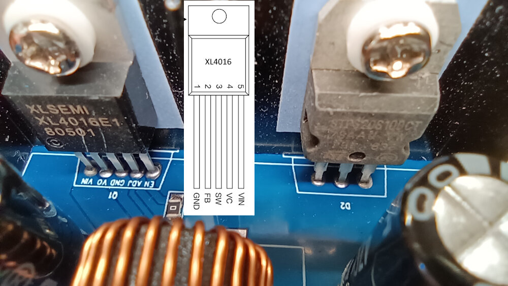

Je voulais utiliser un régulateur à découpage XL4016 dans un mode un peu particulier (piloté par un DAC). Plutôt que de câbler un proto, je commande il y a quelques mois un module équipé d’un XL4016 pour le modifier. J’ai commencé à relever le schéma hier et je m’aperçois de suite que rien ne correspond, le régulateur est bien marqué XL4016 mais il est connecté comme les régulateurs NS. J’ai branché ce matin ce module un peu bizarre, il fonctionne réellement donc le régulateur installé n’a rien à voir avec la ref gravée dessus. Premier problème, la fréquence de découpage est de 52Khz au lieu de 180 Khz. Deuxième problème, le module doit tenir 8A (le régulateur lui-même tient nettement plus : 12A). A partir de 4A, la fréquence de découpage n’était plus stable et à 6A il a définitivement lâché.
J’ai des XL4016 originaux mais je ne peux évidemment pas les monter sur ce PCB :upside_down_face:
Très probablement dû aux fameuses « asian brands » qui commercialisent des clônes de composants à vil prix en conservant souvent la référence d’origine, quite à changer le brochage et certtaine specs, ce qu’on peut par exemple vérifier sur LCSC en comparant les datasheet.
A titre d’exemple, on trouve des LDO +3.3V dont la tension « forward » varie du simple au double à référence égale.

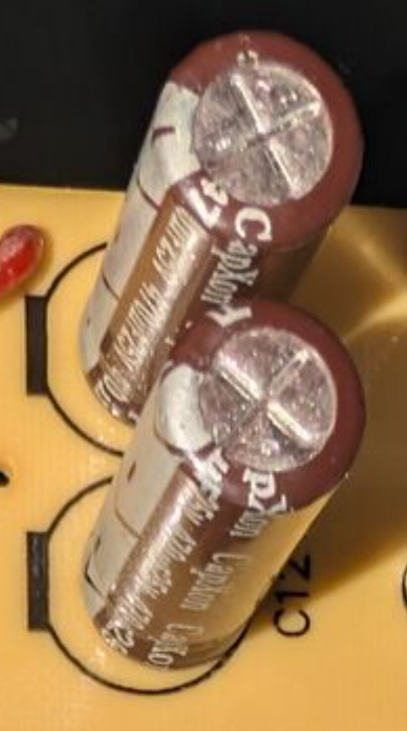

Un copain avait besoin d’une alimentation 28V compacte mais il n’en trouvait pas, par contre il en avait une en 24V acheté sur la Marketplace. Je lui propose d’essayer de la modifier pour la passer en 28v. J’ouvre la bête, premier constat : les condensateurs de sortie sont des modèles 25V :slightly_frowning_face:

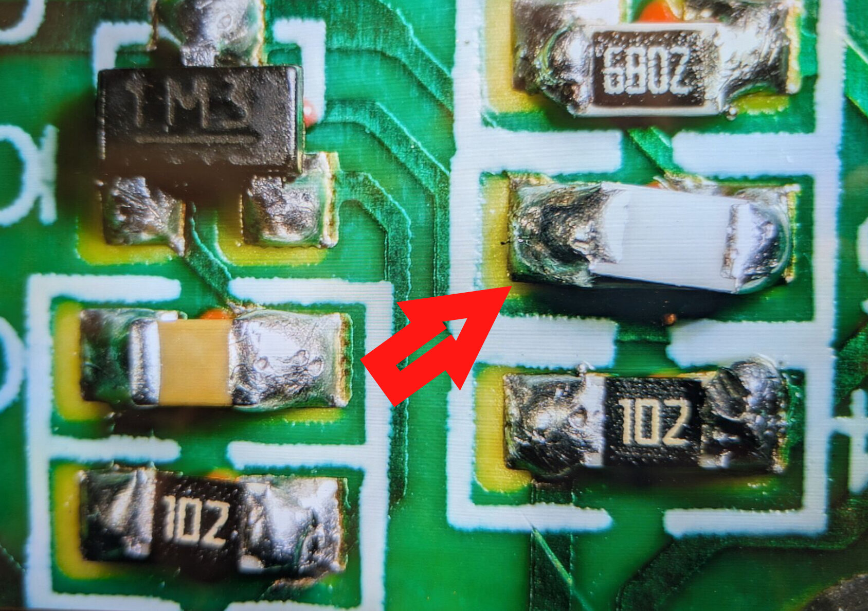

Je regarde le pont diviseur près du classique TL431, tiens c’est bizarre, une des résistances est soudée à l’envers, justement celle que je dois modifier. Je la dessoude et oh surprise, il y en avait une deuxième en dessous. Ceux qui suivent un peu ont déjà compris :wink:
Calcul de la tension de sortie théorique sans la deuxième résistance soudée en // : 19V
Donc un chinois était passé avant moi pour modifier cette alimentation de PC portable 19V en 24V. Inutile de vous dire qu’il n’y avait plus aucune marge de manœuvre pour monter à 28V :slightly_frowning_face:
Sans commentaire !!!
