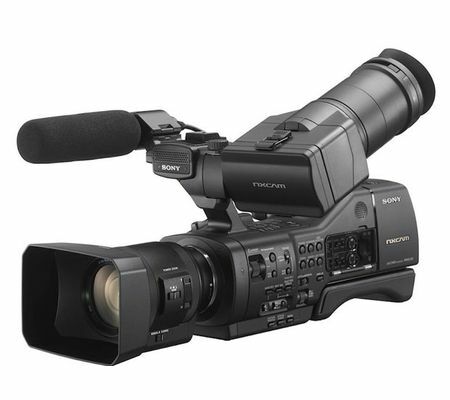

sinon, depuis 2013 j’ai ça (Sony NXCAM EA-50E) en HD 1080/50P, enregistrement sur carte SD, mais payée quand même 3 k€ :
énormément de paramétrages possibles, excellente image, le point fort, c’est l’optique interchangeable, je mets mes objos Nikon avec un adaptateur
