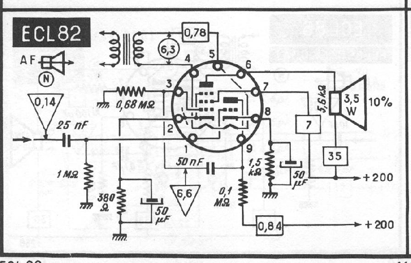

Bonsoir
Je vous met le schéma du socle du tube ECL82 ça vous donnera une idée des tensions que l’on doit trouver
Amicalement
Raymond

Concernant le schéma de Welscher Raymond, je n'arrive pas à trouver la ressemblance avec les branchements sur ma lampe...Dubitatif

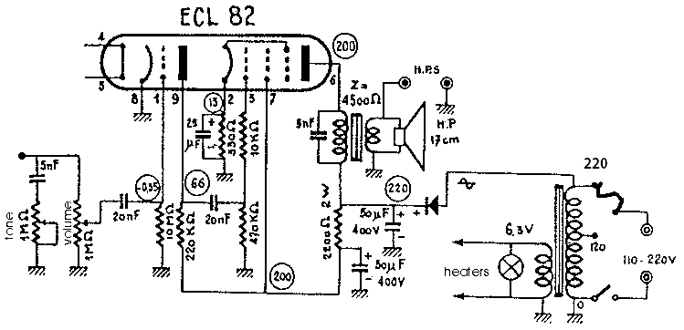

voila un schéma qui doit ressembler beaucoup au montage…
rebranchez l’ampli et:
la haute tension parait OK donc verifiez aux bornes de la resistance de 2200ohms qui est entre les deux condos chimiques:
mesure entre le + et la masse:
d’un coté on doit mesure la haute tension (205v) et de l’autre un peu moins (190v) cela permet de se rendre compte si il y a un débit et que la lampe fonctionne!
ensuite vérifiez les tensions entre :
la broche 2 et la masse: environ 10 à 15v
la broche 9 et la masse: environ 70v
vérifiez aussi la tension de chauffage du tube: 6,3v alternatif
a suivre
cdlt
domi64
mesure entre le + et la masse:                          Côté lampe = 196v           Côté transfo. BT = 213v
d'un coté on doit mesure la haute tension (205v) et de l'autre un peu moins (190v) cela permet de se rendre compte si il y a un débit et que la lampe fonctionne!
la broche 2 et la masse: environ 10 à 15v   .................................. 12v
la broche 9 et la masse: environ 70v  .........................................136v   !!!   Dubitatif
vérifiez aussi la tension de chauffage du tube: 6,3v alternatif ........................   6.4v
a suivre
cdlt
domi64
Bonjour Bonjour
Voici les mesures indiquées plus haut sur fonds bleus, dont celle à la broche 9 de la lampe qui parait curieuse. (bien trop élevée)
