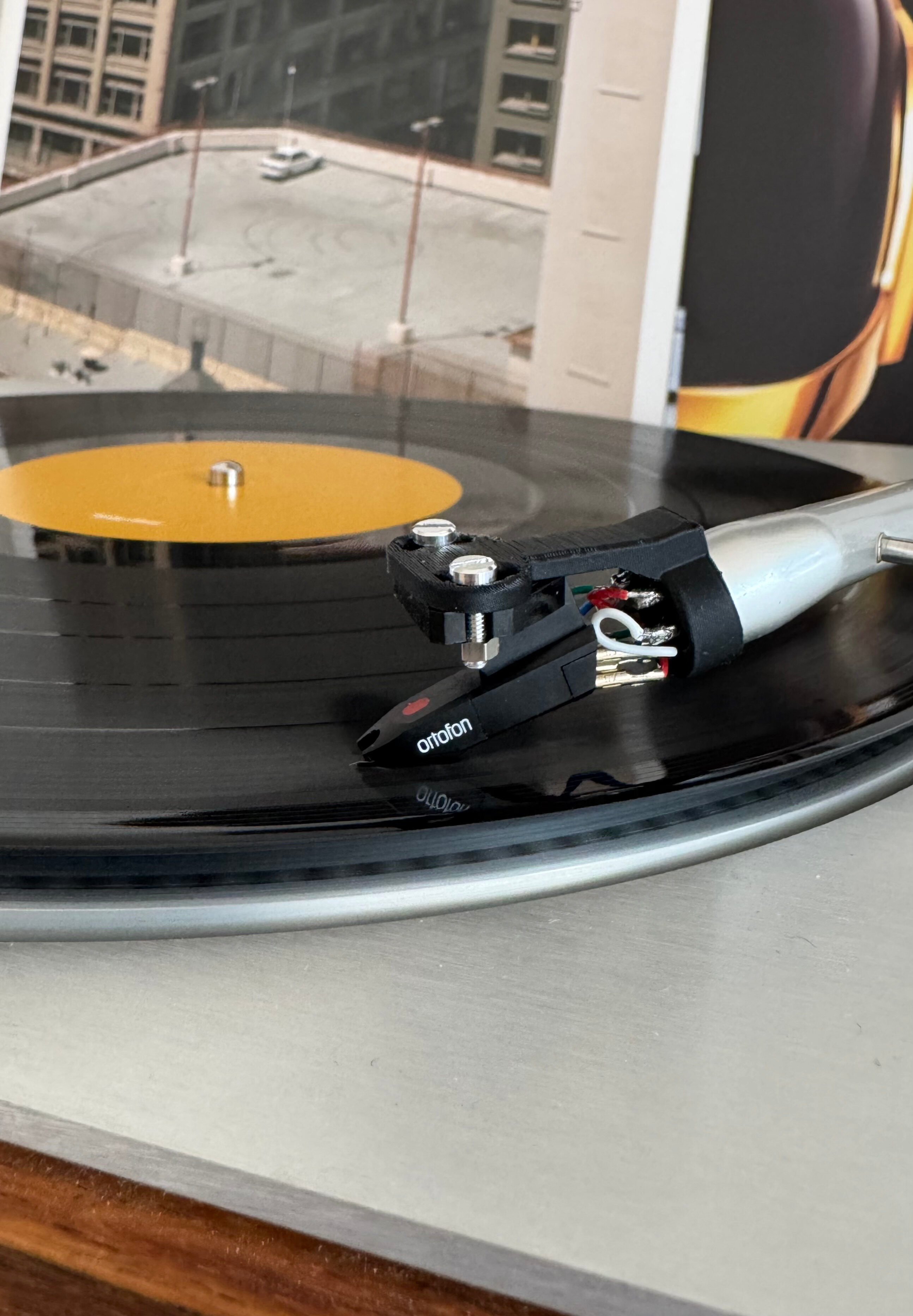

Ce forum a sauvé mon Beogram 1203. Merci beaucoup pour votre travail fantastique. La coque fonctionne parfaitement !
J’ai mon Beogram 1203 depuis neuf ans déjà et je n’ai jamais pris plaisir à écouter de la musique dessus. Il mettait une éternité à chauffer, les bruits de fonctionnement étaient indéniables et le son était vraiment mauvais.
J’ai maintenant eu le temps et l’envie de m’en occuper. J’ai révisé le moteur (roulements de dksoundparts), soudé un nouveau câble RCA et installé une nouvelle roue folle (dksoundparts). Mais j’ai échoué au niveau de la cellule et de la pointe correspondante. Je n’ai trouvé que des modèles B&O vieux d’au moins 30 ans ou un site web proposant une réplique coûteuse qui n’était finalement pas compatible. J’étais sur le point de me débarrasser de la platine vinyle. Mais comme la Beogram était un cadeau de ma femme, cela aurait été un peu difficile.
Lors d’une dernière tentative, je suis tombé sur ce forum via ChatGPT. À l’aide du STL, j’ai fait imprimer une unité principale : imprimante FDM avec une hauteur de couche de 0,12 mm (résolution ultra-fine), matériau : ABS noir, remplissage (infill) : 100 %.
Comme je l’ai dit, l’unité principale s’adapte comme un gant et permet d’effectuer les réglages nécessaires.
J’ai utilisé les câbles Headshell de Thakker (HLW-01G). Ils sont suffisamment courts.
Trouver les broches adaptées a toutefois été un petit défi et cela n’a malheureusement pas été possible sans soudure. Peut-être que quelqu’un a une idée des broches qui pourraient convenir. Ce serait alors une solution plus propre et moins susceptible de se casser.
La platine vinyle joue désormais dans une toute autre catégorie.
Encore merci !

Comment avez vous enlevé le support d’origine, je n’ai jamais réussi, par peur de forcer… pour les broches, j’utilse des pointes de tapissier en cuivre : ca rentre dans le trou et le fil se soude sans problème dessus.
Merci beaucoup. Oui, je trouve aussi qu’elles vont très bien ensemble.
J’ai également vu l’autre solution. Visuellement, elle est beaucoup plus proche de l’original. Mais l’avantage de la solution avec une coque, c’est qu’on peut régler assez facilement l’orientation de la cartouche. Cela pourrait poser problème avec l’autre solution.

Tu veux parler du support dans le bras de lecture ? Il est toujours dans le bras de lecture. Mes broches s’y insèrent parfaitement. J’ai utilisé des contacts à sertir. Il en existe de toutes sortes. À un moment donné, j’ai perdu patience et j’ai pris l’AWG 24-20. Un côté s’insère parfaitement dans le support du bras de lecture. Si l’autre côté s’adaptait maintenant aux câbles de la coque, ce serait parfait.
