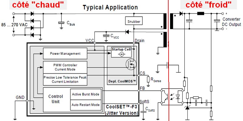

Pour cela il faudrait déjà relever la référence du circuit à 8 pattes: sa spécification doit donner le pinning et un schéma d’application typique.
L’isolation secteur est assurée d’une part par le transformateur pour la puissance, d’autre part par un optocoupleur pour la boucle de régulation.
Le schéma est toujours voisin de celui-ci (ici avec un circuit Infinéon, cliquer pour voir toute l’image):

Vérifier le condensateur sur Vcc (pin 2) car si ce condensateur est sec ou en court-circuit le circuit peut se mettre en protection de sous tension (UVLO, under voltage lock out).

Et la pin 2 (c’est la borne d’alim du circuit) ?
En fonctionnement normal il doit y avoir 12V.
Si cette tension tombe sous 8V quelle que soit la raison (p.ex. condo en cc) le circuit se met en protection de sous-tension.
La tension sur 5 est normale (reliée directement à la sortie du pont de diode) et la tension sur 6,7,8 confirme que le MOS de puissance ne conduit (presque) pas.
Voir la data sheet, en particulier les explications du fonctionnement à la fin. :wink:

Alors il est probable que l’IC soit mort.
Dans ce cas essayer une alimentation externe régulée de 5V (au moins 1 à 1,5A).
Y a-t-il d-autres tensions d’alimentation en sortie du transfo ? (+/-12V en général).
Ces tensions ne servent normalement qu’au DAC audio et à la commutation péritel et ne sont pas nécessaires à la sortie HDMI.
