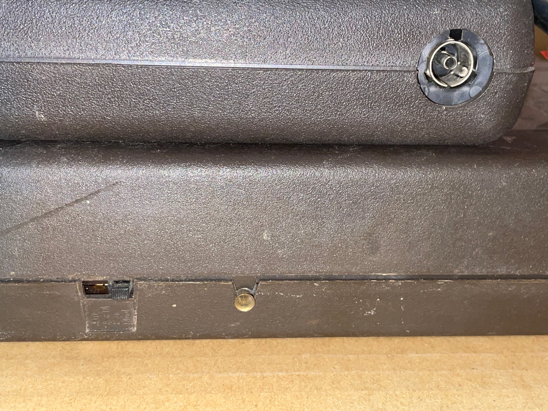

Plutôt que d’ouvrir un nouveau sujet, je me permets d’utiliser celui-ci pour demander des renseignements par rapport aux deux boîtiers CGV que je possède.
En effet, leur alimentation étant manquante, pourrait-on m’indiquer la tension à appliquer (sûrement 9 ou 12V) ainsi que la polarité?
Savez-vous de quels modèles s’agit-il exactement?
Merci d’avance et bonne journée à tous :slightly_smiling_face:
bonjour
le plus « petit »
la source de son entrée est la prise péritel
on entre par celle ci par exemple les signaux sortant d’une prise péritel d’un scope en lecture c’est signaux sont transformés en signaux RF et sortent par le cable coaxial vers la prise antenne du tv
c’est donc un modulateur RF UHF avec pour source modulation les signaux péritel
il faut mettre en accord la tv avec ce modulateur donc la régler comme si vous cherchez une chaine tv
l’un comme l’autre fonctionne sous 12 volts
Le petit boitier correspond au populaire PHS60, il recevait un signal RVB sur l’embase péritel, et sortait un signal compatible Secam L.
Le boitier plus imposant, dont je dispose encore, comporte un tuner. Il recevait le signal hertzien. La péritel était câblée en entrée/sortie, on y connectait un décodeur. Le signal était ensuite modulé en Secam L.
De mémoire, ils étaient alimentés en 12V.
De très bons produits.
@Petitflo81 : mon recueil perso chez PhotoBucket de docs sur les transcodeurs/encodeurs CGV. Fiches d’infos commerciales, pubs, modes d’emploi, schémas. Que du CGV « Vintage » des années 80 époque Canal + :
Cordialement
jhalphen
Merci pour ces documents qui m’ont beaucoup appris sur ces adaptateurs.
Après avoir survolé les différentes notices, il semblerait que la polarité du connecteur d’alimentation soit le + à l’extérieur et que 500 mA suffisent amplement. Apparemment le PHS60 fonctionnerait même avec juste le 12V fournit par la péritel de l’appareil qui est connecté dessus.
Vu ce qui est écrit sur l’étiquette du mien, j’en déduis qu’il s’agit du modèle CA.
